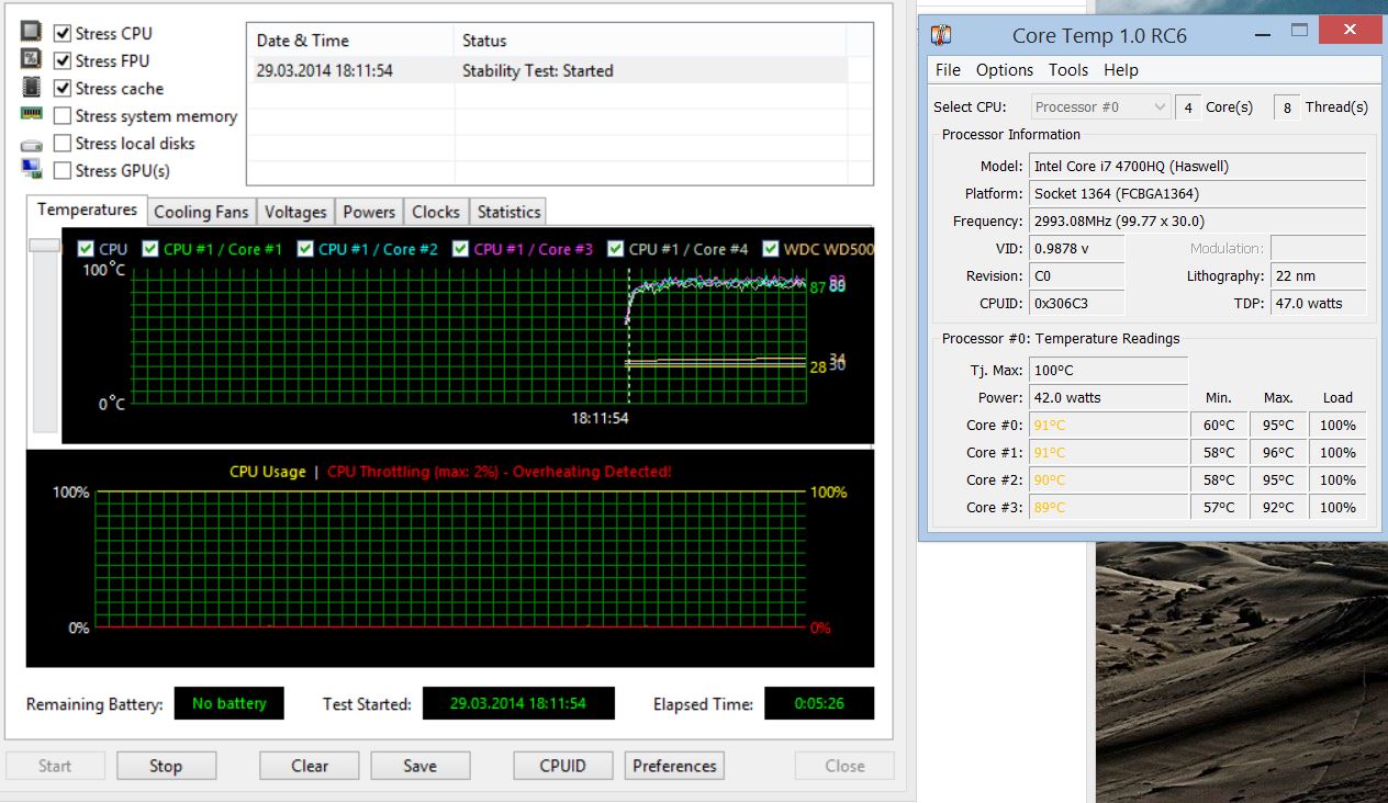

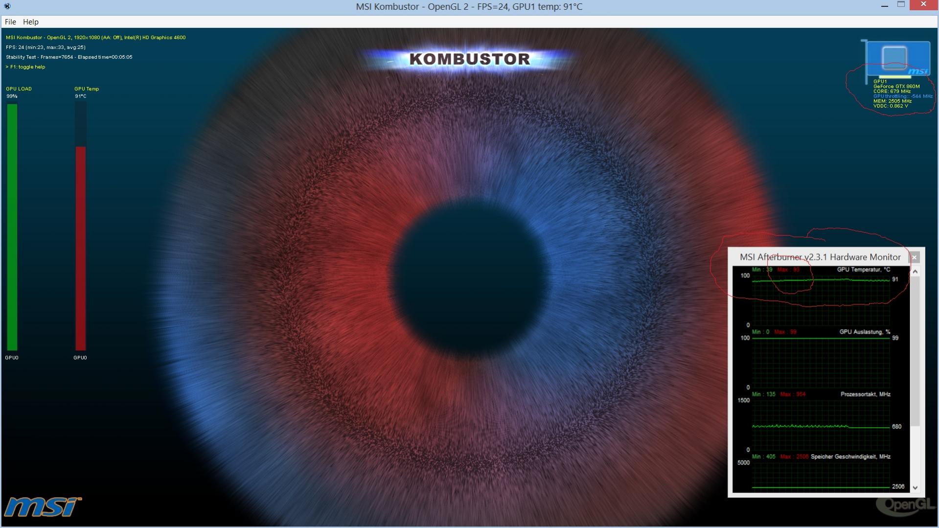

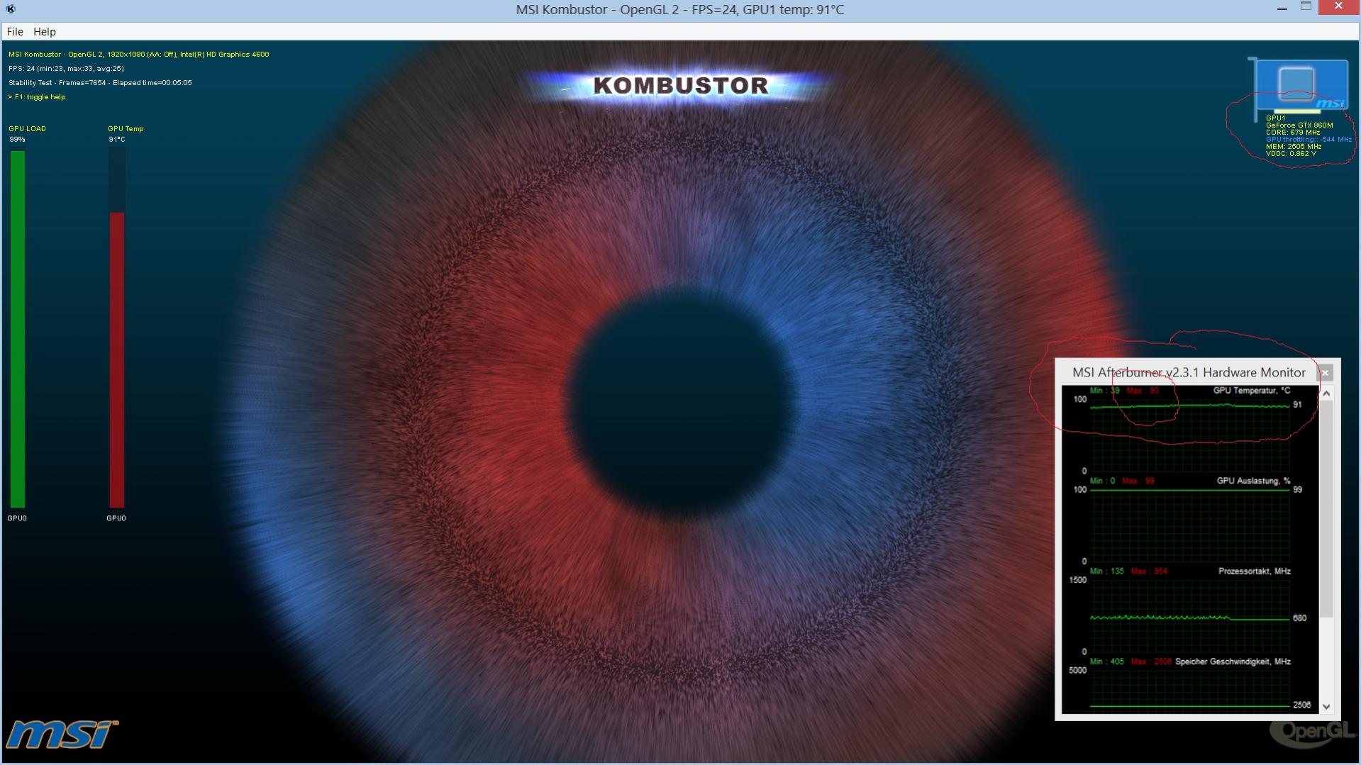

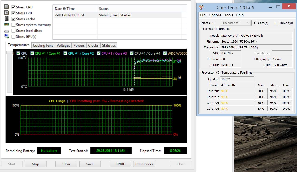

Bei Stresstests für GPU (5 Minuten Kombustor) und CPU (5 Minuten AIDA64) sieht das ganze so aus:
Wie gravierend ist das mit dem Throttling? beim Diablo 3 spielen merke ich keine Auswirkungen davon.

Furmark / Kombuster ist kein Benchmark und lässt fast alle heutigen GPUs drosseln. Dafür ist es da. Vergiss den Test.

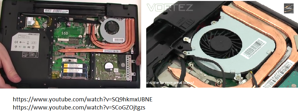

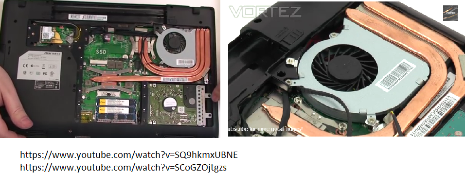

Bis 100°C würde ich die Temperaturen noch als mehr oder weniger normal einorden, aber da die 860M auf der angeblich so effizienten Maxwell-Architektur basiert und nicht wirklich high-end ist (die GTX 750 hat ja den selben Chip), finde ich 93°C schon ne Hausnummer. Da hat sich MSI wohl nicht mit Ruhm bekleckert bei der Kühlung.
MSI hat bei den neueren Modell soweit ich weiß bei den Heatpipes gespart. Früher führten zwei zu der GPU, nun ist es nur noch eine - die Hersteller lassen sich aber auch immer neue Dinge einfallen, um ihre Kosten einzusparen, auf Kosten der Qualität des Gerätes....
Edit: Die Wärmeleitpaste soll aber auch nicht so toll sein, eventuell würde hier ein Wechsel 5-10° bringen
