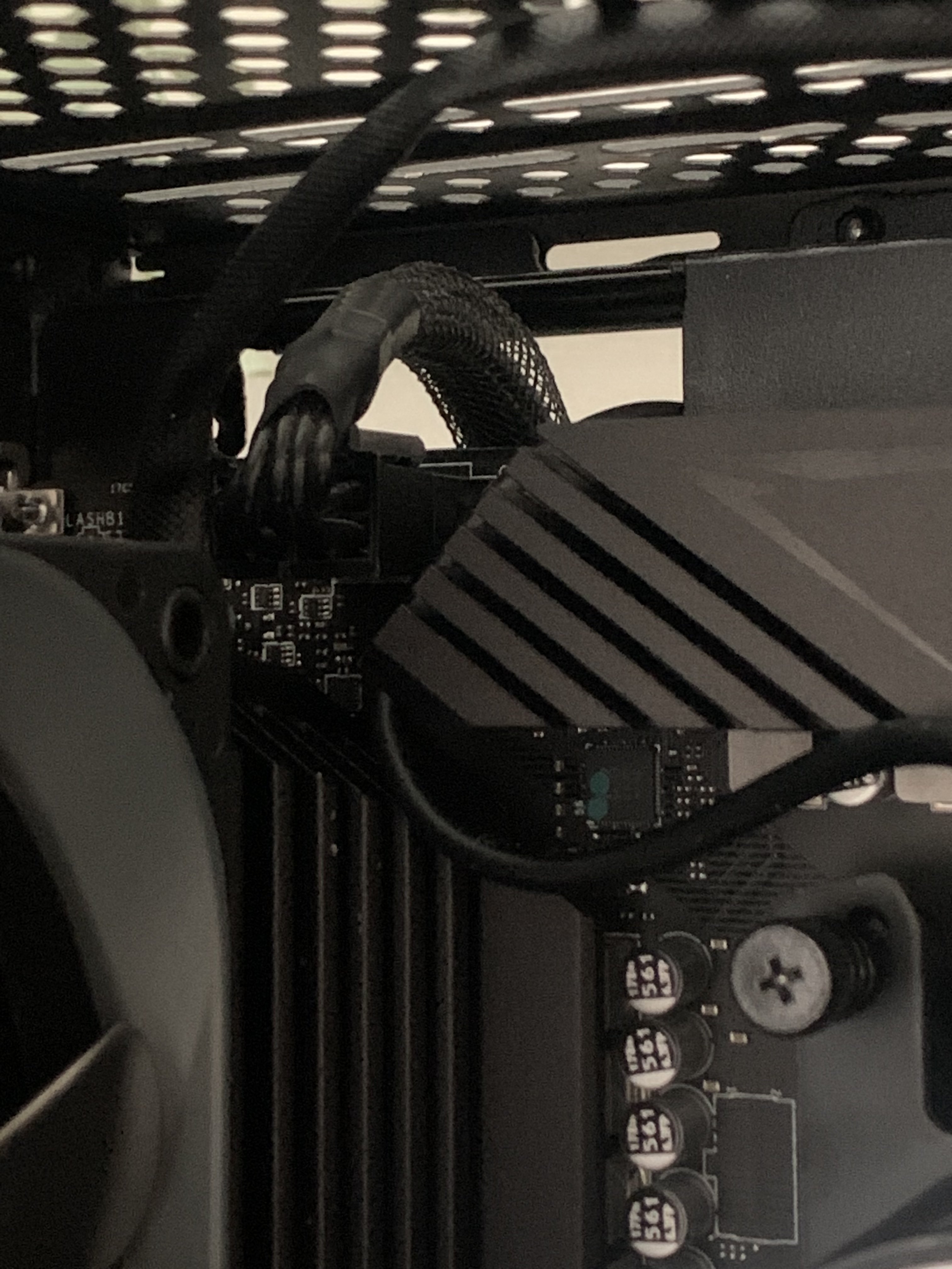

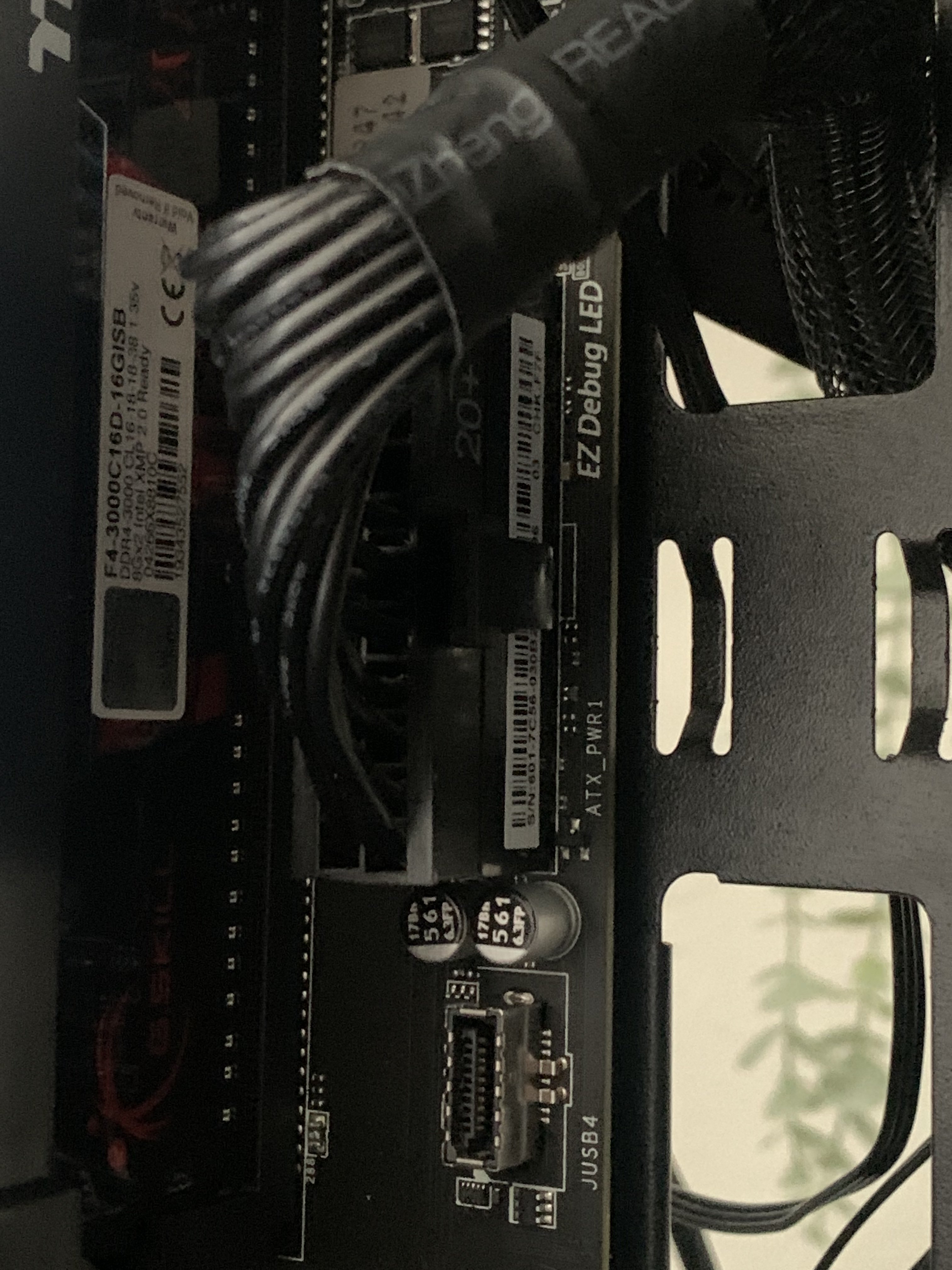

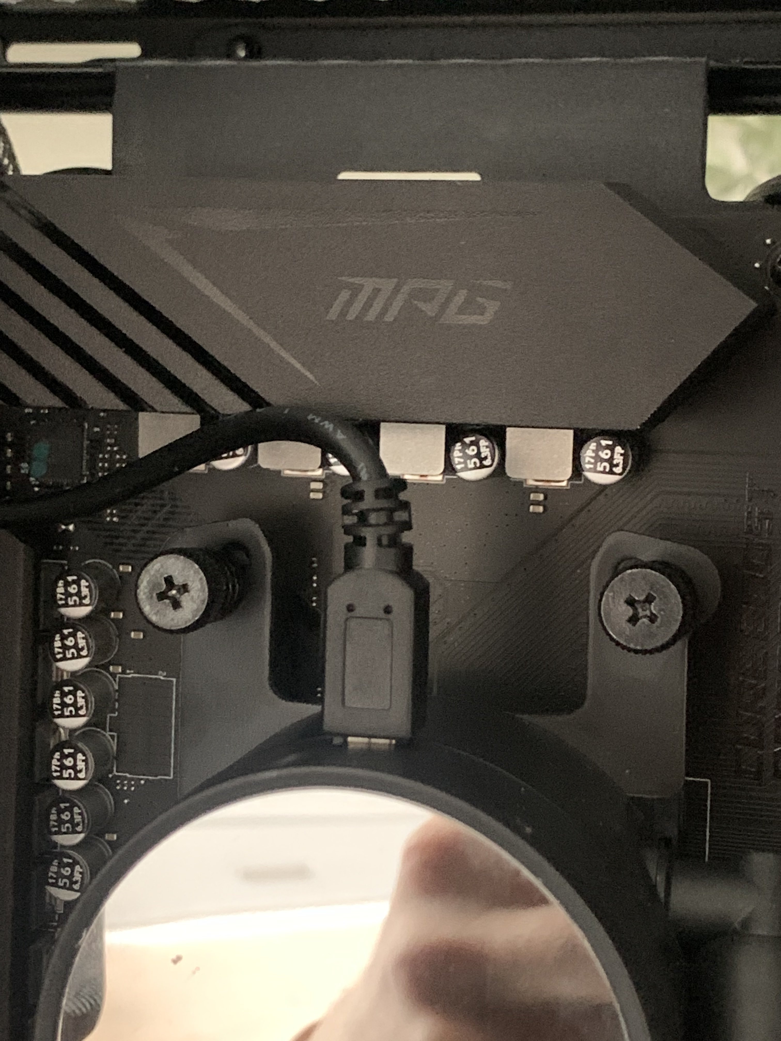

Da bin ich nun mit einem neuen MB, alles zusammengebaut und reingestĂśpselt und nun will dat jute Teil nicht starten. Vermutl. habe ich etwas vergessen aber was?
Hab mal alles gefilmt (siehe Anhang)
3. Welche Schritte hast du bereits unternommen/versucht, um das Problem zu lĂśsen und was hat es gebracht?
Versucht mit dem Schraubenzieher anzumachen, entweder falsch gemacht oder es geht nicht 😅

Stromstecker am Netzteil ist drin und angeschalten auch? :D

Garkeine Reaktion vom PC oder nur kein Boot?
