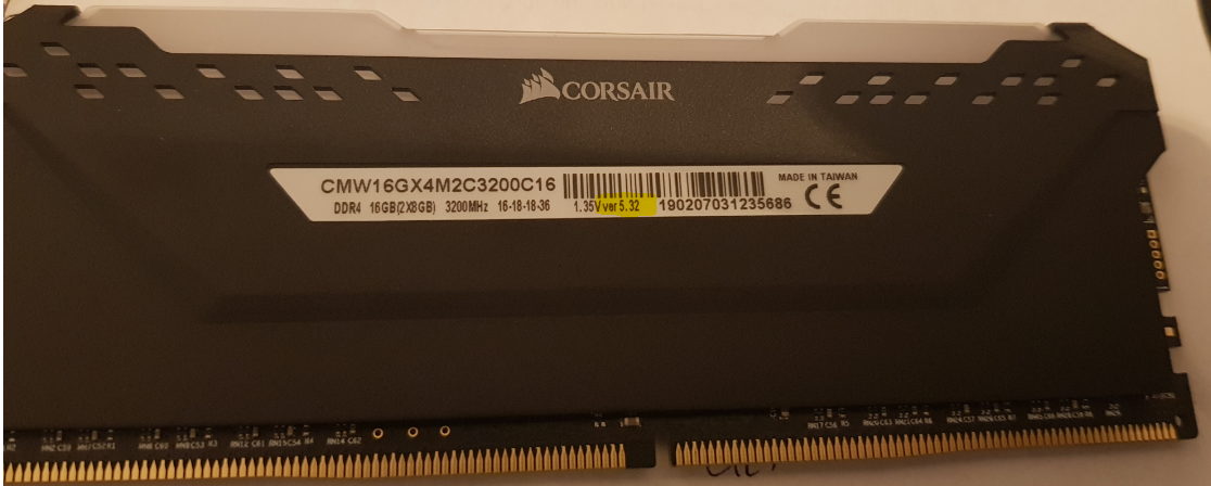

Hallo Zusammen,
vor kurzem habe ich mich entschieden meinem PC zusätzlich 16 GB Arbeitsspeicher zu gönnen.
Gekauft habe ich mir deshalb also nochmal genau das gleiche Kit, welches bereits auch jetzt schon seit Monaten in meinem PC installiert ist und einwandfrei funktioniert:
16GB Corsair Vengeance RGB PRO schwarz DDR4-3200 DIMM CL16 Dual Kit

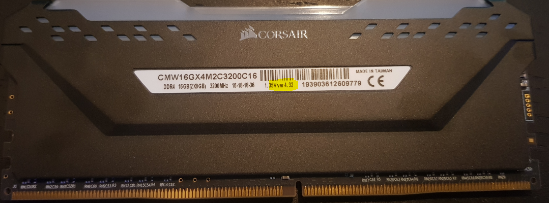

(Die beiden Ram-Kits (neu und alt) unterscheiden sich nicht laut Verpackung und Aufkleber. Lediglich die Version ist eine andere - siehe bilder ("ver 5.32" ist das alte kit))
Der Arbeitsspeicher lief bisher immer Problemlos mit dem XMP-Profil 2 Welches mit 3200 mhz arbeitet.
Nachdem ich die beiden neuen Ram-Riegel eingebaut hatte bootete der Rechner nicht mehr und die "CPU"-Debug-LED meines Mainboards (msi x470 gaming pro carbon + Ryzen 7 2700x) leuchtete durchgehen. Ansonsten tat sich gar nichts.
Sobald ich das XMP-Profil geändert hatte funktionierte der Bootvorgang wieder. Jedoch arbeitete dann der Arbeitsspeicher lediglich mit 2000 mhz.
Ebenfalls habe ich versucht die Taktrate + Timings manuell einzustellen. Das hatte das gleiche Resultat -> Boot nicht möglich.
Zusätzlich habe ich zu Testzwecken den alten Ram ausgebaut und nur den neuen arbeiten lassen:
-Ebenfalls kein Boot mit 3200mhz möglich.
Daher meine Frage:
Sind die beiden Riegel schlichtweg einfach kaputt oder habt ihr evtl. eine andere Erklärung?
Gruß
Benni

Die Abweichende Version des Speichers lässt andere ICs vermuten. Kann also auch ein Problem dieser ICs i.V. mit Ryzen sein.

Manchmal werden auch andere Chips verwendet, obwohl es der gleiche Ram ist.
Ich hab HyperX drin und ein Kit kam mit Samsung Speicher, das andere Kit mit Hynix.
Laut meiner schnellen Recherche sind 4.xx Samsung Dies (bis 4.31 B-Die, 32 möglicherweise C-Dies vermutet man) und 5.xx Hynix Dies. Also definitiv andere Module.
Ich habe bis heute Hynix M-Dies (2x8 Trident Z 3200 CL16) , welche ich nicht erfolgreich auf einem Ryzen 1700X mit 3200 zum laufen bekommen habe...
Edit: Samsung C- Die habe ich ebenso 2x4 GB von Trindet Z (3466 CL16), laufen bei mir auch nicht auf 3200...
