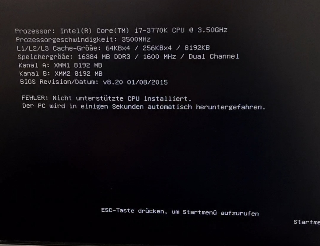

Ich habe ein Problem. Ich habe meine CPU aufgerüstet von einem i5-3450 auf ein i7-3770k. Nun zeigt mir der PC aber beim booten an "nicht unterstütze CPU installiert"
Aber ich kann das umgehen, indem ich ein Festplatten test mache, diesen abbreche und dann startet der rechner ganz normal. Ich habe das Bild mal angehangen und hoffe auf eure Hilfe.

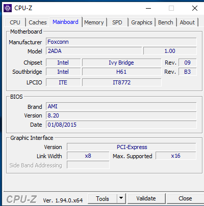

Als Mainboard zeigt mir CPU-Z ein Foxconn 2ada an

Ja das mit dem "workaround" fand ich auch sehr witzig und habe es nur durch Zufall raus gefunden weil ich alles gehämmert hatte um ins BIOS zu kommen :D
Ich habe das BIOS erst kurz vor Einbau der CPU aktualisiert
Der Workaround bringt dir nichts, da die CPU vom BIOS nicht richtig erkannt wird. Wer weiß mit welchen Parametern die angesprochen und genutzt wird.
Das ist bestimmt so ein OEM Board. Da ist die CPU Unterstützung ja meist eh mau.
AMI Aptio 4 war für das Bios Update und als Mainboard, wie oben geschrieben wird mir angezeigt ein "Foxconn 2ada"
Wenn vorher ein i5 3450 installiert war, muss der 3770k auch funktionieren, außer dass ist vom Hersteller aus blockiert. Was ich mal vermute da dieses Mainboard OEM Murks ist.

Vermute die K Version wird nicht unterstütz, und die non K schon. Oder es werden auf dem Board nur bis 77 Watt TDP unterstützt.
Schon ein Biosreset gemacht?

Das ist ein Board mit einem H61 Chipsatz. Lt. dem, was ich auf die Schnelle herausgefunden habe, wird der I7 Ivi Bridge nicht unterstützt, warum auch immer.

Wenn das BIOS schon meckert nicht unterstützte CPU, dann ist die Wahrscheinlichkeit, das die CPU mit korrekten Parametern funktioniert doch eher gering. Fals doch purer Zufall.
Das Mainboard hat eine Spannungsversorgung die für einen Taschenrechner taugt, dass wird geblockt sein damit es einfach nicht stirbt.

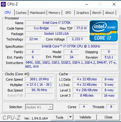

Hier nochmal die CPU von CPU-Z

Ich sehe das wie @Bully|Ossi. Vermutlich soll das nicht sein, und das Board sagt dir mehr oder weniger diskret, dass es überfordert ist.
zu #18 Dein Screenshot ist seltsam. Hast du dir mal die Temps der CPU angesehen? 2.232 Volt ist viel zu viel, vorausgesetzt der Screenshot stimmt.
Wenn Du die CPU halbwegs sinnvoll nutzen möchtest, würde ich mich nach einem gebrauchten Board mit Z-Chipsatz umsehen.
