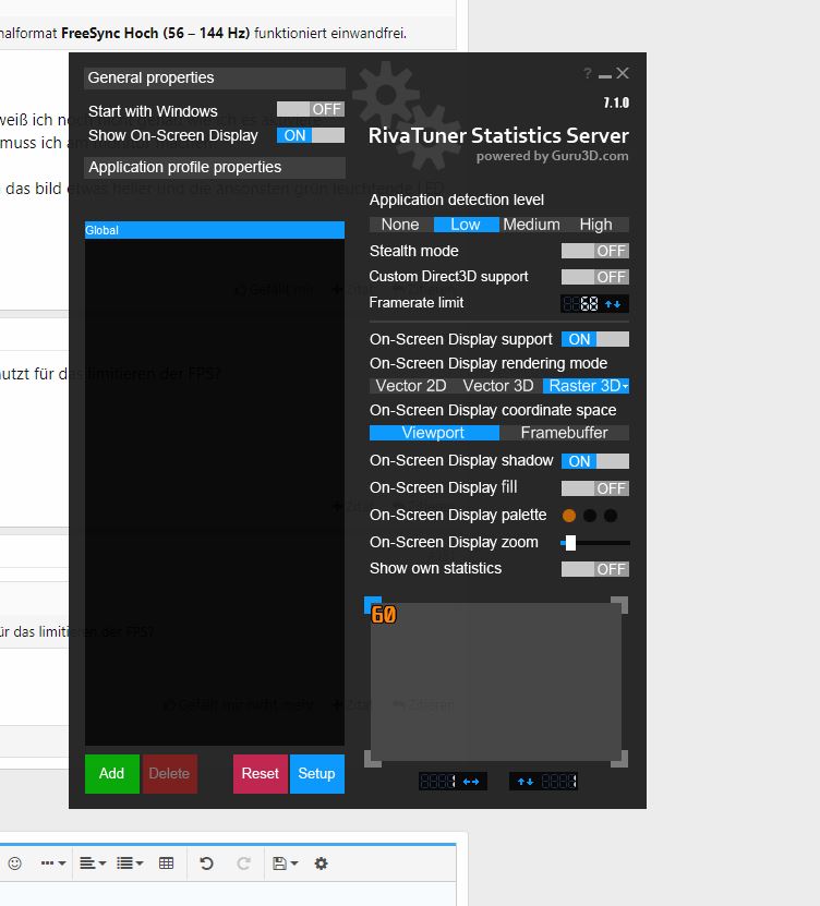

Ist es wurscht ob man Nvidia Inspector oder RTSS benutzt für das limitieren der FPS?
Dank dir!
Reicht es einfach die FPS zu limitieren & Start with Windows auf "on" zu machen oder muss ich noch was bestimmites einstellen?

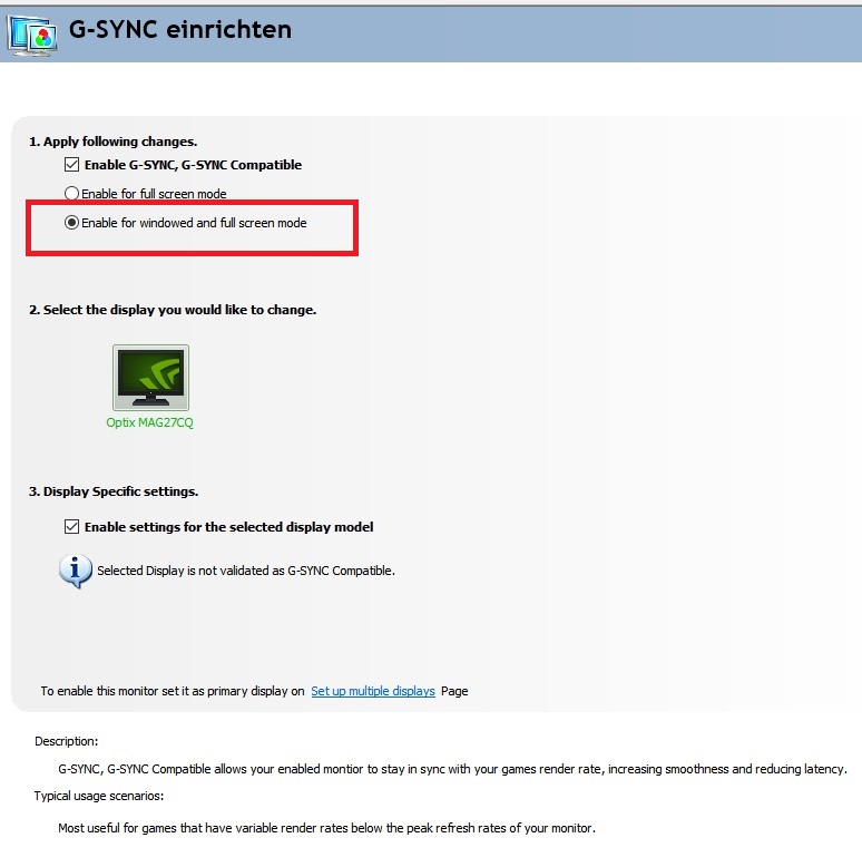

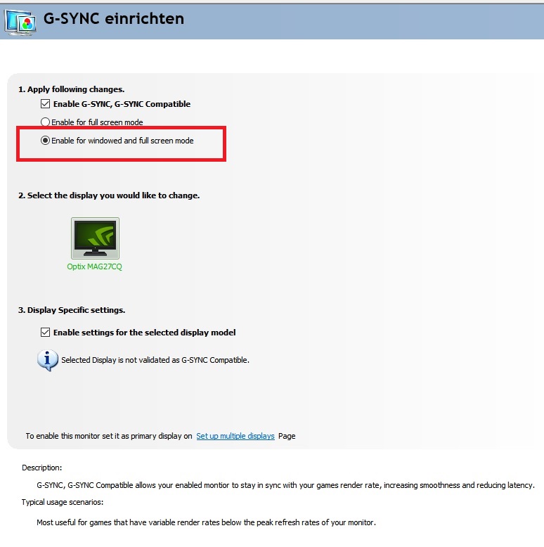

Das meinte ich nicht. Im Fullscreen verhält es sich bei mir so: 144fps -> 144hz, 80fps -> 80hz, 50fps -> 100Hz also genauso wie es sollte. Im Windowed bzw Borderless passiert folgendes: FPS gelockt auf 80 zb. -> Refreshrate springt zwischen 80 und 144 ständig hin und her also mehrmals in der Sekunde 80Hz, 106Hz, 136Hz, 144Hz usw. Das sollte so nicht sein. Es sollte sich so wie im Fullscreen verhalten oder nicht? Also 80 fps -> 80Hz
Sicher auch den Haken für Windowed und Fullscreen gesetzt, siehe Bild?

Dank dir!
Nö das reicht
Ja 100%. Falls man diesen Haken bei nur Fullscreen setzt dann wird FreeSync bei Windowed erst gar nicht aktiviert und die Refresh Rate bleibt dauerhaft bei 144 Hz.
