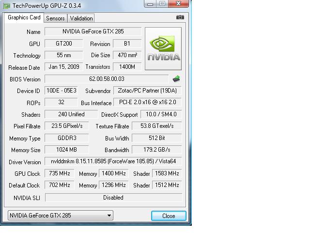

habe meine GTX 285 AMP version weiter übertaktet
meine werte sind jetzt so:
Läuft bis jetzt ohne Fehler bei Crysis, nur leider kein Unterschied bei Crysis!
dachte das 2 bis 3 FPS mehr werden! trotzdem hab ich bei viel ballerei kleine ruckler mit 15 FPS und läuft dann ruckelfrei mit 20 bis 30 FPS weiter!
Temp sind im grünen bereich! habe meine Lüfter immer auf 75% drehen und temp erreichen bis 75 Grad bei vollast
