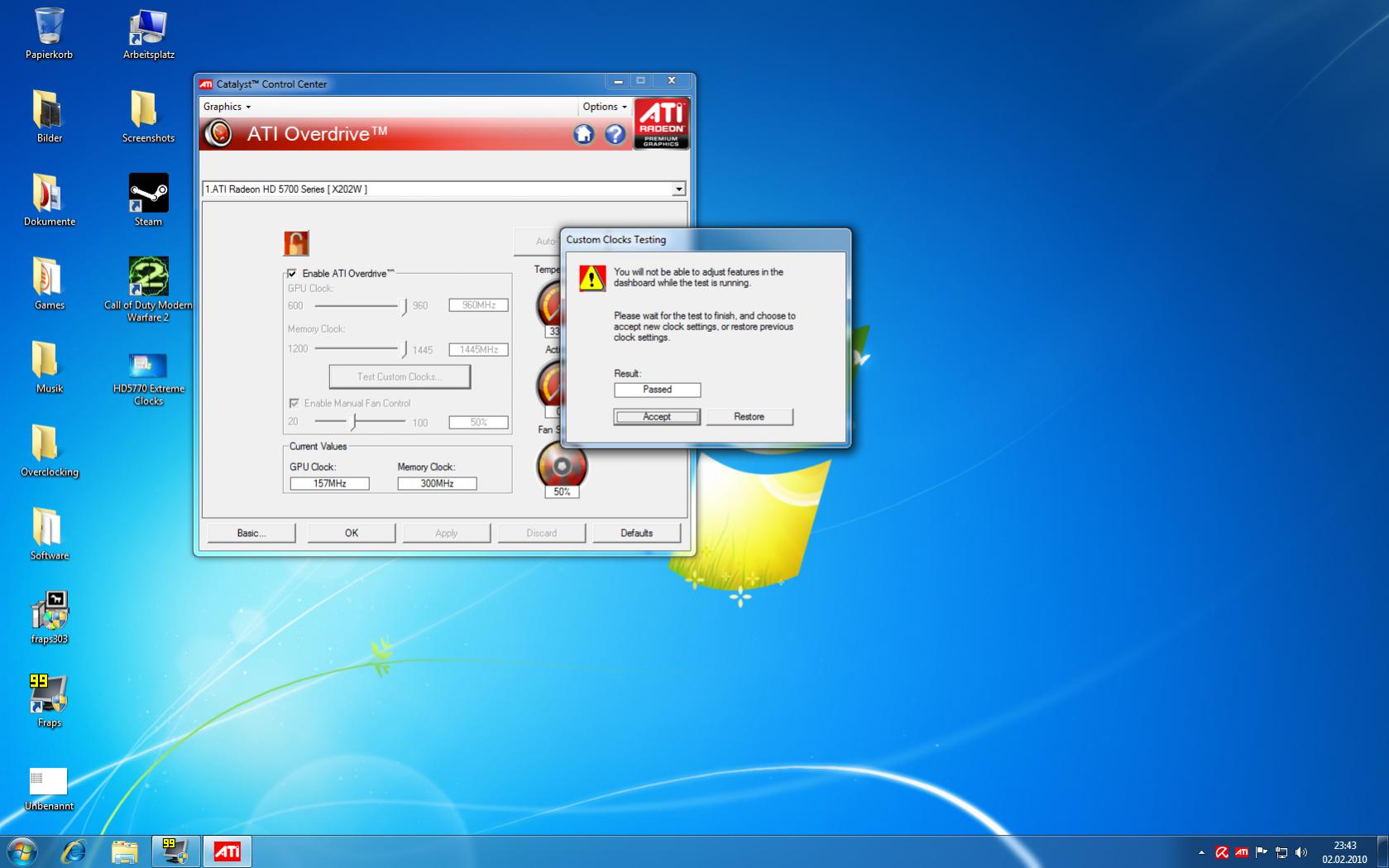

so, mal ein update von mir.
bin mal ans maximal mögliche gegangen, was OHNE biosmod mit ati-overdrive geht.
hier das ergebnis:
[/URL][/IMG]
habe so auch schon ne zeit lang diverse games gezoggt, scheint stabil zu sein.
