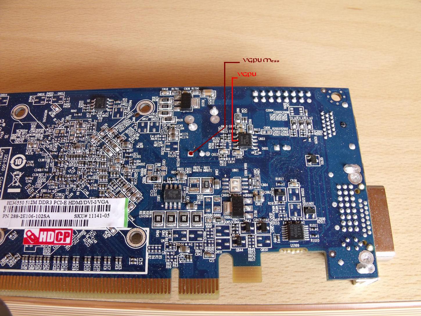

Wollte mich nochmal über einen möglichen Volt-/Hardmod für meine sapphire 5750 1gb informieren, habe desöfteren im Internet dieses Bild hier gefunden:
das mit dem 100kohm Widerstand löten hab ich ja auch verstanden, aber was zur Hölle soll FB Pin sein/heißen?? Wäre nett wenn mir das einer mal beantworten könnte, würde das Die Tage dann mal probieren, noch besser wäre es natürlich wenn das jemand schon gemacht hat und mir sagen könnte, wieviel es denn nun bringt über 950Mhz oder so wäre schon nice.

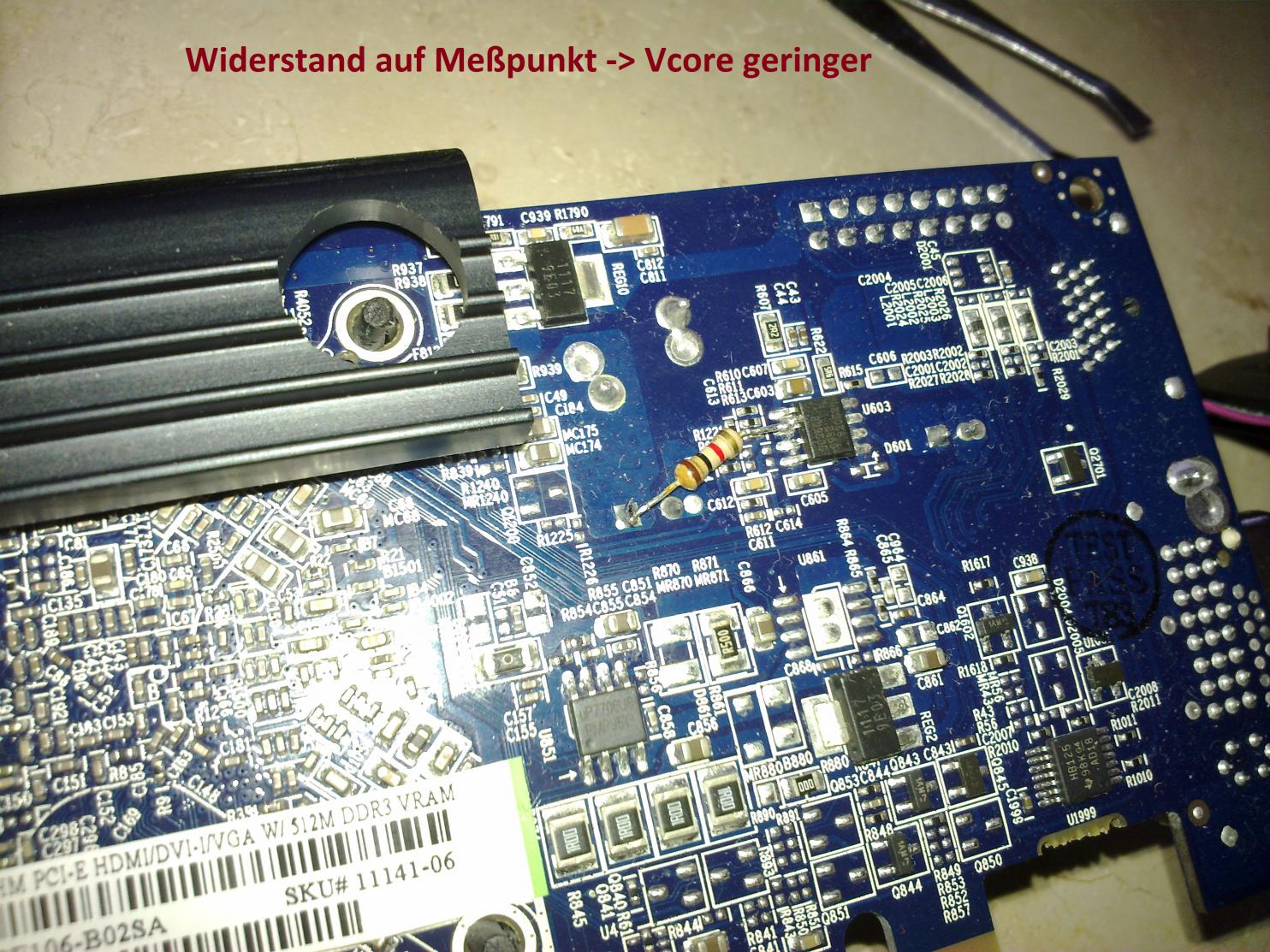

FB Pin müsste der Messpunkt zum Spannungsmessen sein. Brobiers mal aus, mess mal mitm Multimeter hin, was da Spannung anliegt. Wennst du den Widerstand nicht auf Masse, sondern aufm Spannungsmesspunkt legst, sinkt die Vcore. kaputtmachen kannst da nix, die Karte startet schlimmstenfalls halt nicht.

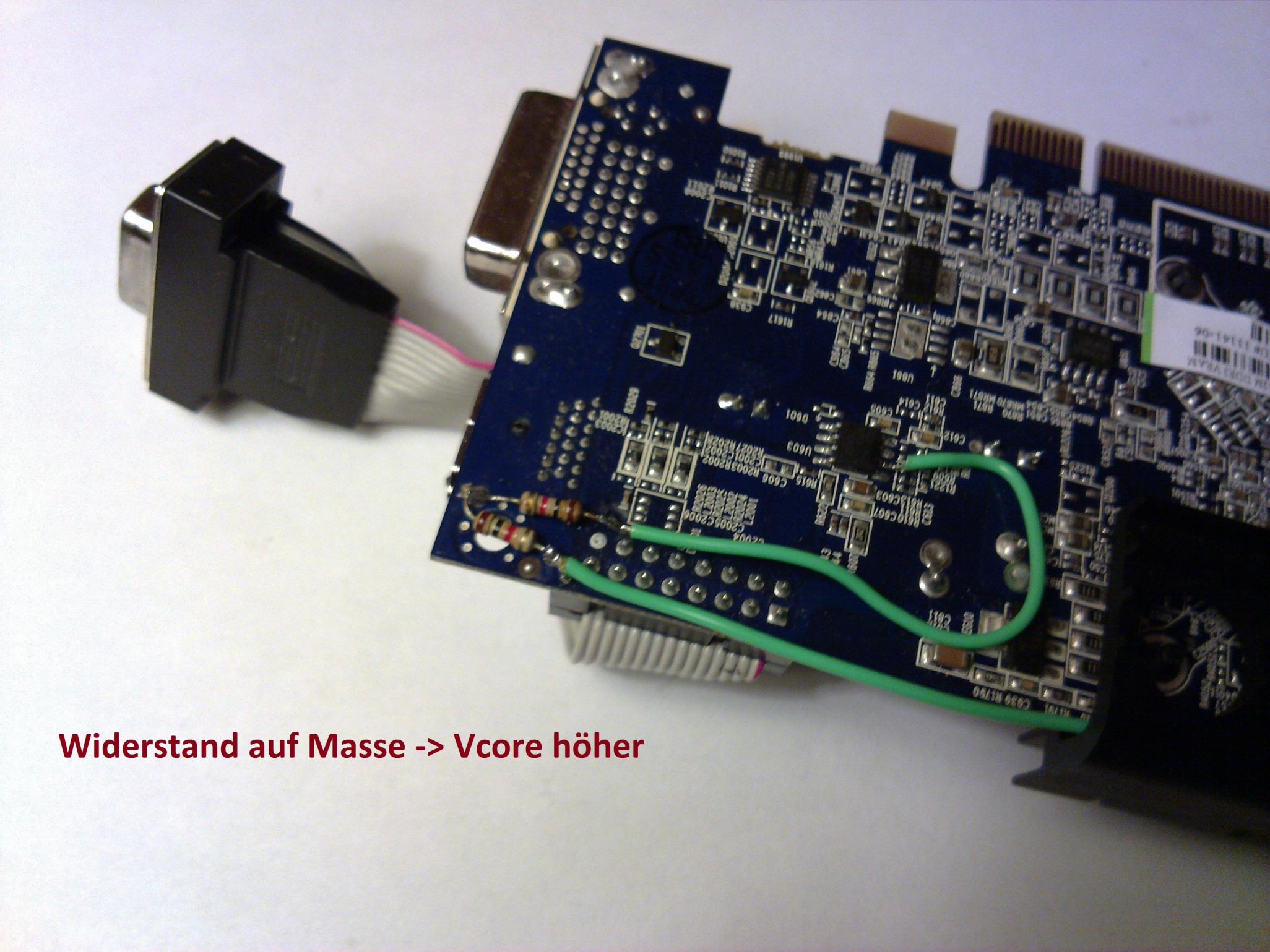

Dieses Bild beisst sich aber mit dem Voltmod meiner ehemaligen HD4350, unten ein paar Pics dazu. Der Widerstand wird bei dieser von einem Pin des IC zu Masse gelegt.
Wenn ich es nicht besser wüsste, würde ich vermuten, du musst nen Widerstand von FB Dimm auf Masse legen, um eine höhere Vcore zu erzielen. Aber die Karten sind ja nicht vergleichbar...
...übrigens, der zweite Widerstand aufm dritten Bild ist für höhere Speicherspannung, also nicht davon verwirren lassen. ich hoffe ich kann dir damit ein wenig helfen.
edit: poste mal ein High-Res-Pic von deiner Grakarückseite.

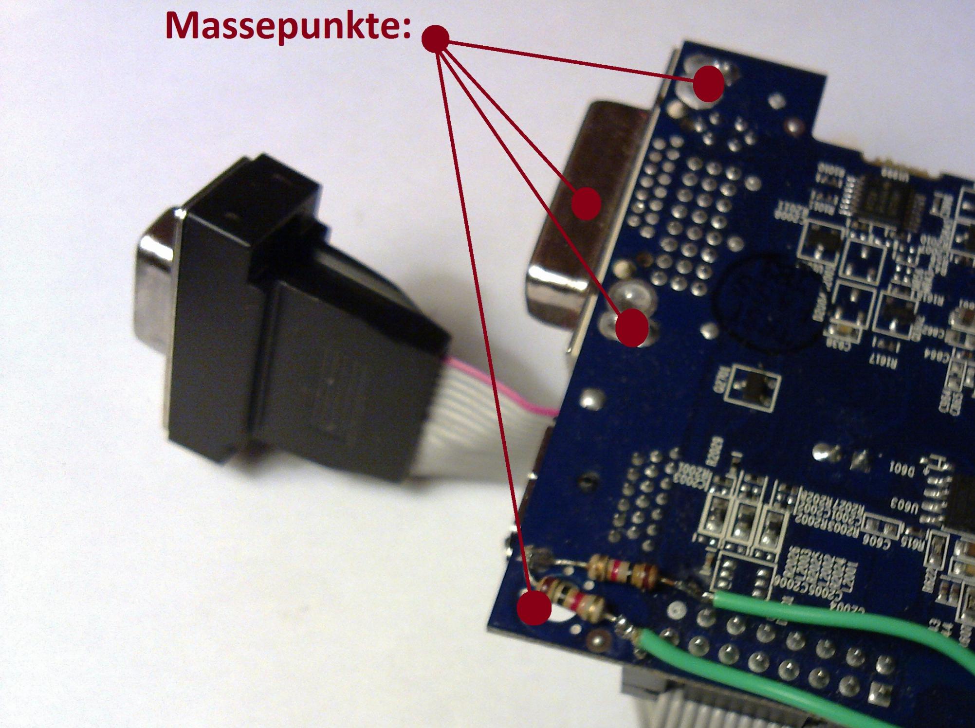

Also ist für mich eiegntlich nur der Fb Pin von Bedeutung, da muss ich dann den 100kOhm Widerstand einfach ranlöten und die zweite Seite des Widerstands einfach in der Luft lassen (Masse?)...
Lach... nein, wenn du die zweite Seite in der Luft lässt, ist es wie wenn du keinen Widerstand dranlötest. Masse ist beispielsweise die Aussenseite des DVI-Anschlusses und dessen Verlötung an der Platine, oder um Löcher für Verschaubungen (also wie ich den Widerstand angelötet habe).
Hast du ein Multimeter? Miss mal im ausgebauten Zustand den Widerstand von einem der zwei Lötstellen auf Masse. Evtl ist ja einer von den beiden ja Masse.

EDIT: Sorry das ich mich erst wieder so spät melde, habe die Massepunkte gefunden und auch die Stelle, von dem Bild, aber das ist vollkommen unmöglich in diesem Millimeterbereich mit unserem Lötkolben da nur so ein Punkt zu treffen...
