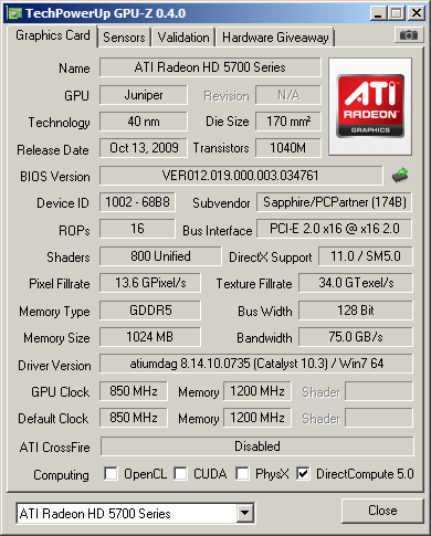

ich besitze momentan die hd 5750 von Saphirre
In Ati Overdrive macht sie bei 860 - 1400 Schluss
Würd nun gern die Spannung anheben aber ich weiss absolut nicht wo ich das machen kann
Bei Afterburner kann ich auch nichts einstellen und wo ich so ne Bios config für die 5750er her krieg weiss ich auch nicht ^^

@ Alle:
Ich hatte schon eine Sapphire HD5750 und H5770, beide Non-Refernz Design. Soweit mir bekannt ist, kann man die 3D Spannung bei der HD 5750 nicht per Software ändern. Der Maximale Wert liegt abhängig vom Hersteller bei 1,10-1,12 Volt. Bei der HD 5770 wird nur der Spannungscontroller des Refernzdesigns (und wenigen Ausnahmefällen, z.B. MSI Hawk) von Afterburner & Co. unterstützt. Alle anderen Karten die ein spezielles Hersteller Design haben, was man beispielsweise an dem sehr kurzen PCB sieht, erlauben keine Änderung der Spannung.
Bei manchen Karten ist es außerdem möglich im BIOS Werte von 0,95-1,15 Volt einzustellen, wobei mehr nicht geht.
Ob es etwas bringt das Asus Bios für die HD5770 zu flashen halte ich für fragwürdig, da es schlichtweg nichts bringt, wenn einfach kein passender Voltage Controller vorhanden ist.
Soweit meine Einschätzung zu den Grafikkarten.
