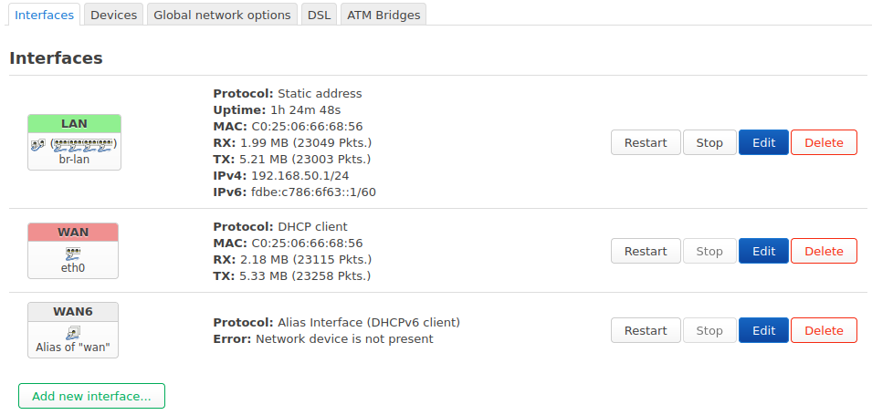

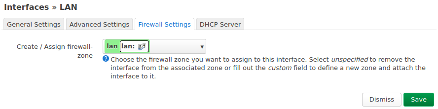

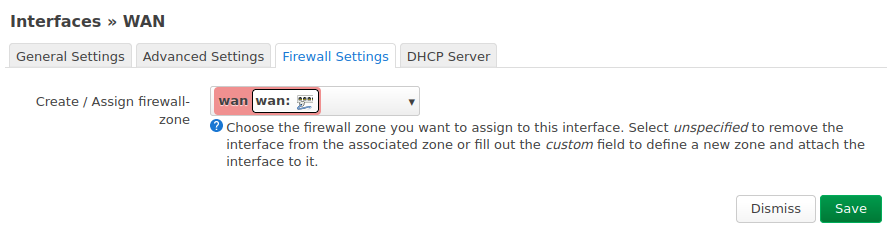

Hallo liebes Forum,
ich habe noch eine verstaubte FritzBox 7360SL und diese inzwischen mit OpenWRT geflashed. Funktioniert prima, nur das Übernehmen der Einstellungen ist etwas langsam. Naja, meckern auf hohem Niveau :)
Mein Ziel ist es, die 7360SL hinter meine 7590 zu klemmen, als Router-Kaskade.
Ich bastel gerne herum, auch wenn mir in Teilen offensichtlich (Basis-)Wissen fehlt. Das kann man sich ja vielleicht mit so einem Gebastel aneignen; oder es zumindest versuchen.
Mein bis jetzt umgesetzter Aufbau:
  1. IP-Bereich der 7590: 192.168.178.0/24 (sie selber hat die 192.168.178.1)
  2. IP-Bereich der 7360SL: 192.168.50.0/24 (sie selber hat die 192.168.50.1)
  3. WAN-Port der 7360SL per Netzwerkkabel mit einem LAN-Port der 7590 verbunden

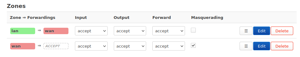

  4. Im OpenWRT der 7360SL die Firewall freigeschaltet - damit die Grundfunktionalität erstmal gegeben ist
  5. Im OpenWRT der 7360SL dem WAN-Port die feste IP 192.168.178.3 zugewiesen

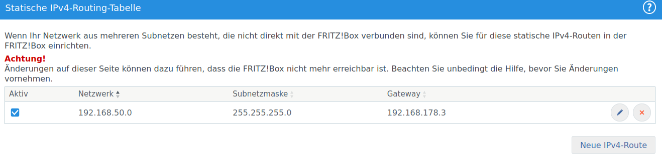

  6. In der 7590 eine Netzwerkroute 192.168.50.0/24 mit dem Gateway 192.168.178.3 eingerichtet

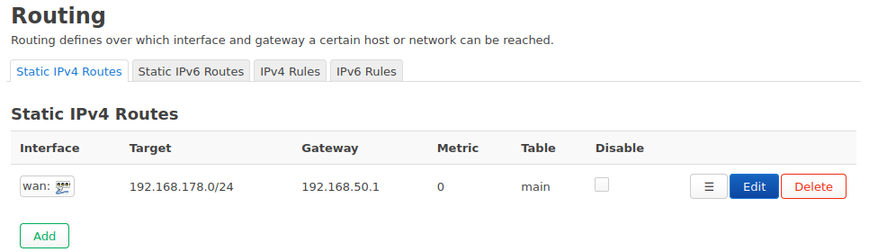

  7. In der 7360SL eine Netzwerkroute 192.168.178.0/24 mit dem Gateway 192.168.178.3 eingerichtet

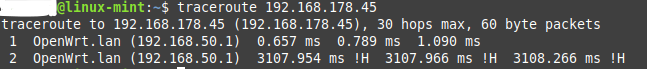

Mein Linux-Mint-PC hängt nun an der 7360SL und bekommt dort auch über DHCP eine IP zugewiesen, seltsamerweise aber die 192.168.50.227 und nicht, wie Screenshot ersichtlich, aus dem in der 7360SL definierten DHCP-Bereich (192.168.50.100-150).
Zuerst fehlt aber grundsätzlich der Zugriff auf's Internet von meinem Linux-Mint-PC. Ich komme also irgendwie nicht über die 7360SL hinaus (siehe traceroute). Ich komme auch auf nicht auf meinen pihole (192.168.178.45). Auch sehe ich die 7360SL nicht in meiner 7590 unter "Aktive Verbindungen"; ich sehe sie nirgends.
Also habe ich grundsätzlich einen Fehler gemacht haben. Ob Ihr mich hier unterstützen könnt? Das wäre großartig. Vielen Dank für Euren Input. Und bitte nicht böse sein über doofe Fragen oder dämlich umgesetzte Einstellungen - ich bastel halt einfach gerne ;)

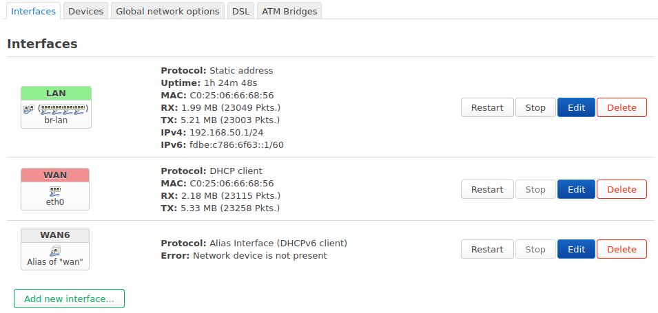

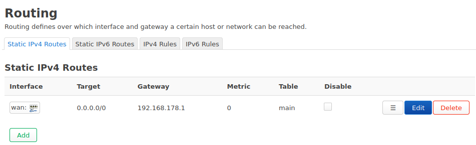

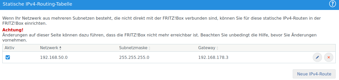

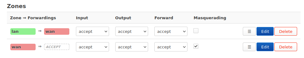

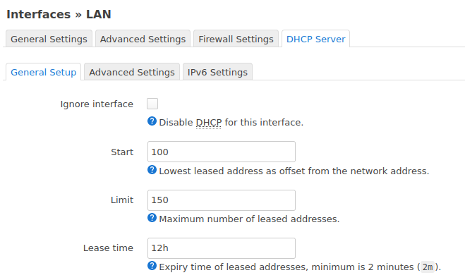

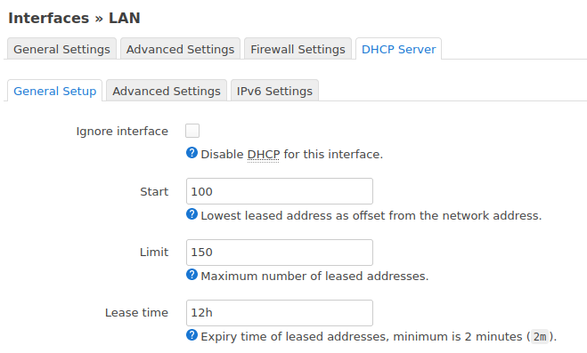

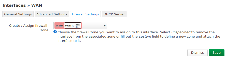

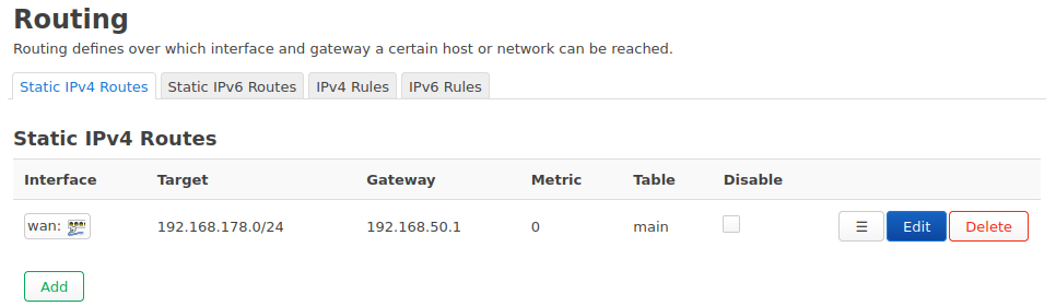

Du musst in beiden Boxen die jeweilige routen eintragen. Und den standardgateway auf die Haupt Box legen
Erste Frage: Arbeitet die OpenWRT Box als NAT Router oder routet sie vollwertig? Bei einem NAT Router brauchst du keine Subnetz Routen.
Da muss kein Gateway rein. Die OpenWRT Box hat eine Subnetz Route allein schon deshalb, weil die eine Adresse in dem Subnetz hat. Ansonsten ist das für sie ein lokales Netzwerk.
Dafür fehlt der OpenWRT Box offensichtlich eine Default Route, also auf 0.0.0.0/0 mit Gateway 192.168.178.1.
Wie ist das DNS Setup für alle Beteiligten?
Generell wundere ich mich, warum du so viel mit statischen Routen und Adressen arbeitest. Lass die OpenWRT einfach eine Adresse per DHCP von der Fritzbox ziehen, und die Endgeräte an der OpenWRT bekommen eine Adresse per DHCP von OpenWRT. Dann sind DNS und Routensetup schon mal richtig. Da geht im Moment bei dir nämlich einiges schief.

  2. In der 7590 eine Netzwerkroute 192.168.50.0/24 mit dem Gateway 192.168.178.3 eingerichtet
Du hast als Gateway für die Route vom Quellnetz 192.168.178.0 in das Zielnetz 192.168.50.0 die WAN-Port Adresse des Zielnetzes angegeben. Das kann nicht funktionieren da das gewählte Gateway nicht Teil des Subnetzes 192.168.178.0 ist. Auf diese Weise gibt es keine Autorität die das Netz 192.168.50.0 kennt und demzufolge wird es nicht gesehen und es kann auch keine Kommunikation stattfinden.
Wenn dann müsste die Route auf dem 7590 so lauten:
Quelle 192.168.178.0
Ziel 192.168.50.0
Sorry, aber ich habe selten einen größeren Unsinn gelesen. Das ganze ist komplett hanebüchen und hat auch mit dem Problem nichts zu tun, aber nur, um die Widersprüche mal aufzuzeigen:
Doch, 192.168.178.3 ist Teil des Subnetzes 192.168.178.0/24.

Wofür sollte man denn eine Route auf der Fritzbox anlegen, wenn der Router auf dem Weg ins Zielnetz die Fritzbox selber ist? Das macht doch überhaupt keinen Sinn. Das Gateway in ein anderes Subnetz muss natürlich der Router sein, der Zugriff auf beide Netze hat, und das ist in dem Fall die OpenWRT Box. Wenn also die OpenWRT Box vollwertig routet, dann wäre diese Route wie angegeben genau richtig.

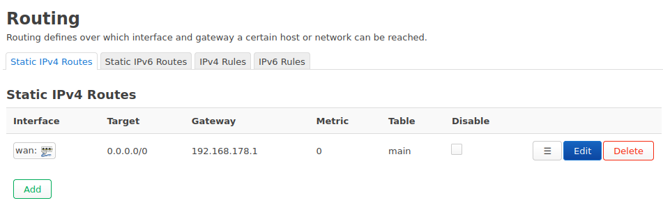

Habe ich geändert. Das muss auf die Schnittstelle "wan" eingerichtet werden, richtig?

thegustavo schrieb:
Wenn ich ehrlich bin, kann ich Dir das nicht sagen :confused_alt: Da endet mein Wissen als Baselt-Onkel. Wie kann ich das prüfen?
Tja, wenn du es nicht weißt ... du hast es ja mal eingerichtet. Musstest du nicht eine Rolle oder sowas für OpenWRT festlegen?
Vermutlich. Wobei das bei DHCP automatisch eingerichtet werden sollte. Hat OpenWRT denn nun Internetzugang?

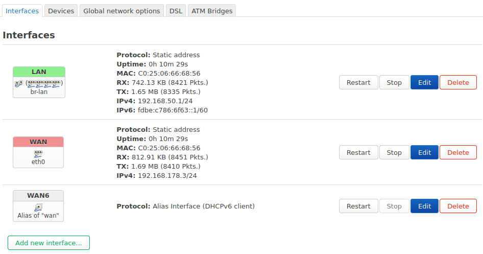

Ok, DHCP funktioniert nicht. Das ist nicht gut. Ich vermute, wenn du dem WAN Interface eine statische IP gibst (192.168.178.3/24), dann kannst du die Fritzbox (192.168.178.1) nicht pingen von der OpenWRT Konsole, oder?
[...] wenn du dem WAN Interface eine statische IP gibst (192.168.178.3/24), dann kannst du die Fritzbox (192.168.178.1) nicht pingen von der OpenWRT Konsole, oder?
Korrekt. Umgestellt auf static IP => kein Ping möglich:
Code:
root@OpenWrt:~# ping 192.168.178.1
PING 192.168.178.1 (192.168.178.1): 56 data bytes
^C
--- 192.168.178.1 ping statistics ---
21 packets transmitted, 0 packets received, 100% packet loss

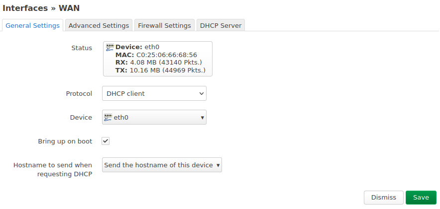

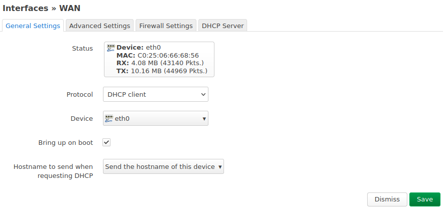

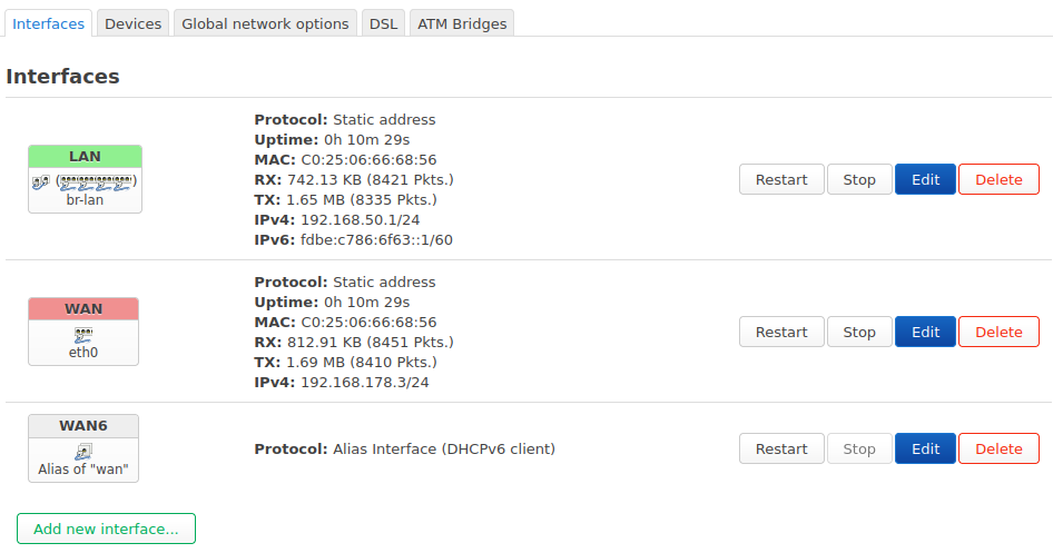

Im OpenWRT gibt es so 100 fantastillion Einstellungen. Angefangen damit, dass man das Device für "wan" einstellen kann. Ist es korrekt, dass ich dafür Device "eth0" eingegeben habe?
Mir deucht, dass dieses Vorhaben vielleicht nicht das beste ist, um Basiswissen aufzubauen :D
Noch mal: Du hast das Gerät angeklemmt und eingerichtet. Wie sollen wir dir diese Frage beantworten können?
Aber es hört sich für mich so an, als gäbe es schon keine physikalische Verbindung zwischen der Box und dem OpenWRT. Mit Hilfe der Logs auf dem OpenWRT sollte sich ja herausfinden lassen, bei welchem Port sich der Status ändert, wenn du das Kabel zur Fritzbox einsteckst.
Der Limit-Parameter bei den DHCP-Optionen gibt die maximale Anzahl der vergebenen Adressen an. Das heißt, es werden Adressen aus dem Bereich 192.168.50.100-249 vergeben.
Nein, eth0 ist das interne Interface mit dem der Switch an die CPU angebunden ist. Das ist nicht für die direkte Benutzung vorgesehen.
Einen separaten WAN-Ethernet-Port hat die 7360 SL gar nicht. Wenn du die Box als Router verwenden willst, dann musst du einen der LAN-Ports aus der LAN-Bridge rausnehmen (unter Network -> Interfaces im Tab Devices das Device "br-lan" bearbeiten). Dann kannst du den entsprechen Port für das WAN-Interface auswählen.
Wenn ich das so einstelle, dann bekommt die 7360SL wenigstens mal eine IP von der 7590. Schon mal einen Schritt weiter. Von hier aus kann ich mich mal weiter reinfuchsen.
Danke Dir für den hilfreichen Tip!
