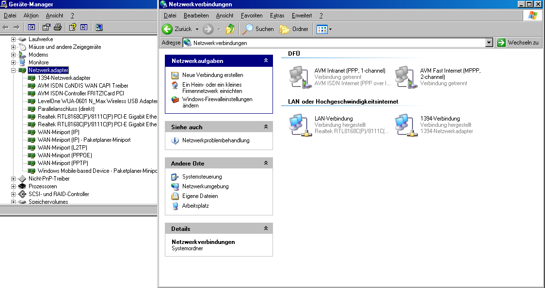

Mach doch mal ein Bild von Deinen Netzwerkadaptern.
Wie gesagt ich habe unter Netzwerkadapter nur den oben erwähnten (siehe Bild).
Einen Wlan Einschaltknopf habe ich nicht gefunden...
Das ist die Netzwerkkarte und nicht der Wlan Adapter. Lass Dir mal die ausgeblendeten Geräte anzeigen und mach ein Bild von den Netzwerkadaptern in der Netzwerkumgebung und nicht vom Gerätemanager.
Alle ausgeblendeten Geräte passen nicht aufs Bild... =/
Welche Punkte interessieren dich besonders? Oder soll ich mehrere Bilder machen?
Was meinst du mit "den Nertzwerkadaptern in der Netzwerkumgebung"? Die Netzwerkverbindungen(Netzwerk- und Freifabecenter -> Netzwerkverbindungen verwalten)?
Das Fenster "Netzwerkumgebung" finde ich nämlich irgendwie nicht...
EDIT: Im Gerätemanager steht kein Gerät, dass ich irgendwie mit WLan in Verbindung bringen könnte. Auch kein Gerät von Azuware oder ein ähnlicher Name...
Wir suchen einen Wlan Adapter, also solltest Du die ausgeblendeten Geräte bei den Netzwerkadaptern anzeigen lassen. Netzwerkverbindungen zeigen die Netzwerkadapter an, siehe Bild.

Also hier nochmal ein Bild, das genau die selben Fenster zeigt wie deines:
Mehr Netzwerkadapter oder Verbindungen werden leider nirgendswo angezeigt =/
