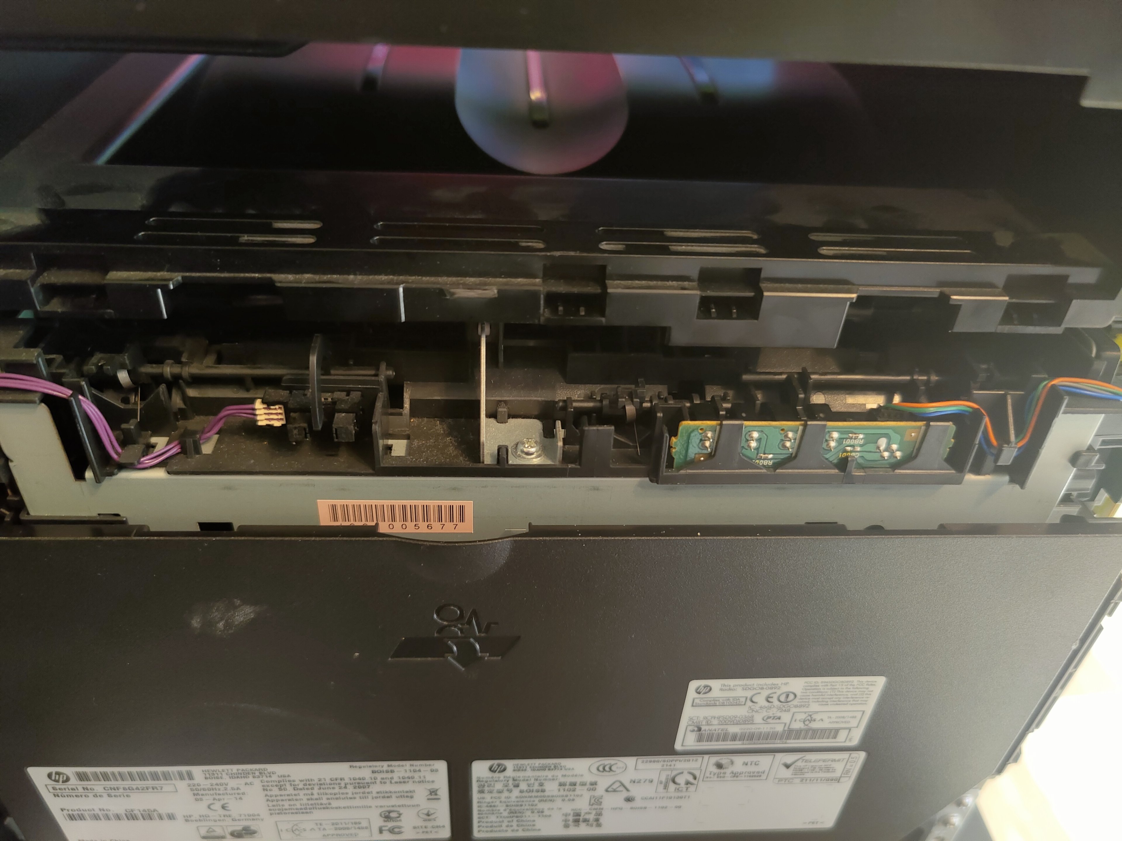

Guten Abend an Alle,
ich habe zwei HP Laserjet Pro 200 (276nw) beide an anderen Standorten. Doch beide mit der selben Meldung. Beide gehen ständig in Störung Papierstau. Immer die gleiche Meldung Stau im Druckerpapierpfad Fach1. Habe einen hinten komplett geöffnet doch ich finde kein Papier. Jetzt wäre die Fragen:
Hat jemand das selbe Problem gehabt?
Weiß jemand welcher Sensor dafür zuständig ist ggf. Bild?
Kann es auch an der Firmware liegen, da beide ein neues installiert haben? (Beide waren über PCs angeschlossen und wurden beide jetzt ins Netzwerk eingebunden. Dadurch bekam er natürlich jetzt Internet)

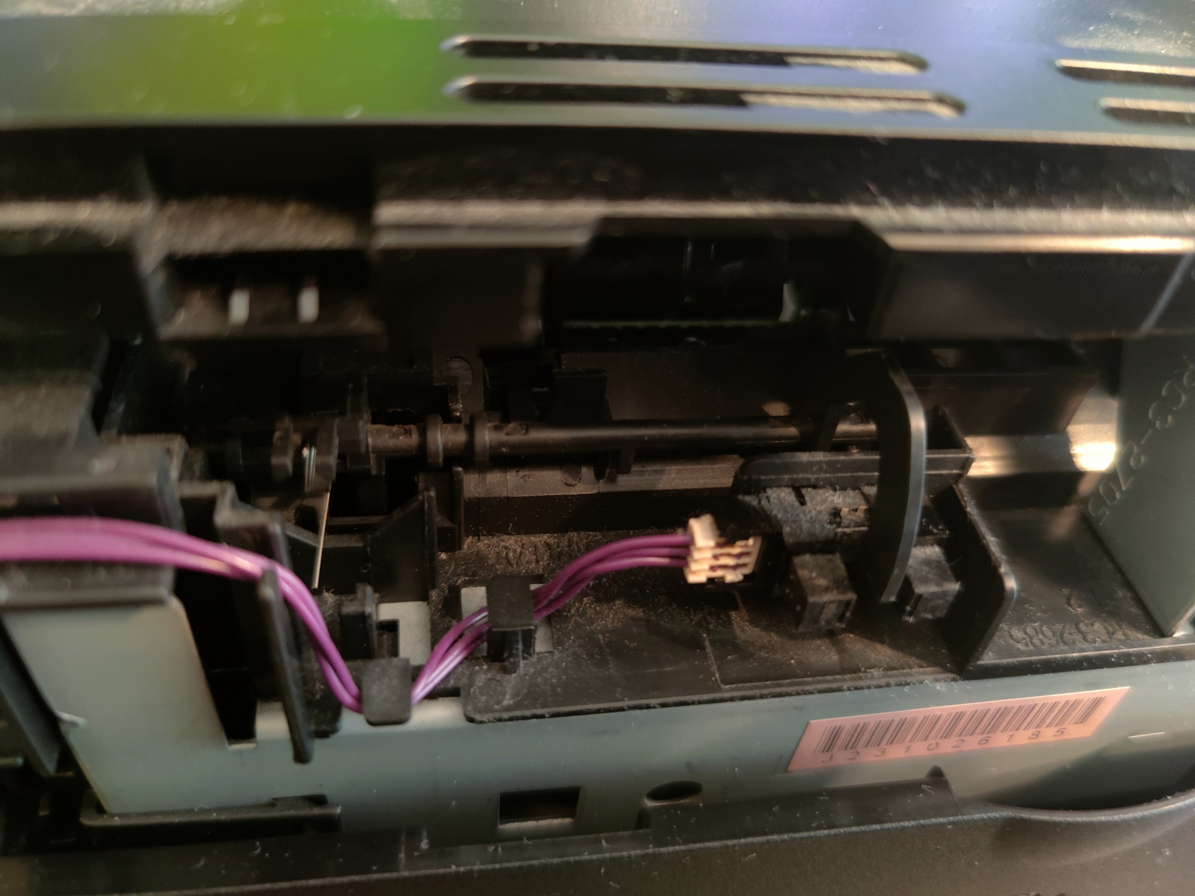

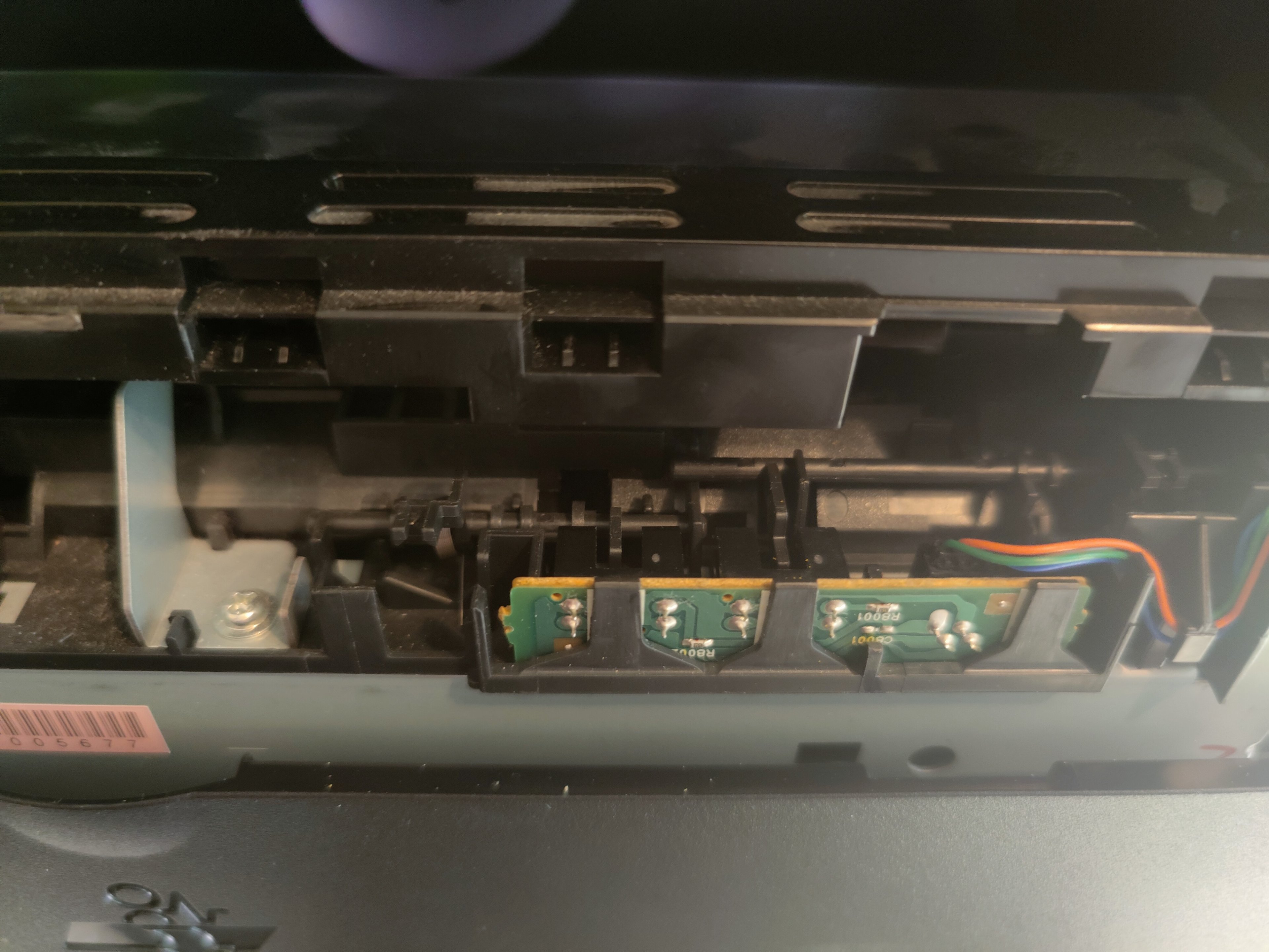

Eventuell hat sich da ein Papiersensor verklemmt oder ist abgebrochen, das kann passieren wenn man das Papier entgegen der Laufrichtung herauszieht. Daher einmal die Sensoren überprüfen (sind meist kleine Plastikfähnchen).
Beide Drucker gleiches Fehlerbild aber alle Sensoren kein Papier oder ähnliches zu finden. Auch Messtechnisch ist kein Fehler erkennbar, Messwerte sind laut Sensoren okay.

Habe jetzt alles auseinandergebaut und die Sensoren mal abgesaugt, alles sieht normal und gut aus, trotzdem meckert er weiter nach jeder einzelnen Seite, die zwar gedruckt, aber nicht ganz raustransportiert wird. "Stau im Ausgabefach", aber da ist nichts drin.
Hattest du auch die hintere Klappe geöffnet und da nachgesehen? (Auch wenn "Stau im Ausgabefach" angezeigt wird).
Nichts zu erkennen.
Auch wenn ich hinten nur die Klappe öffne und schließe bleibt die Meldung Papierstau erhalten. Wenn ich dann vorn mal die Papierschublade öffne und wieder zumache wird der Fehler gelöscht und er druckt dann wieder eine Seite.

Weiß jemand wie viele Papiersensoren dieser Drucker für die Papierführung hat, bis jetzt habe ich 4 gefunden (einen hinten in der Klappe und drei oben kurz bevor das Papier ausgegeben wird (je einen links, Mitte und rechts). Gibt es noch mehr?
