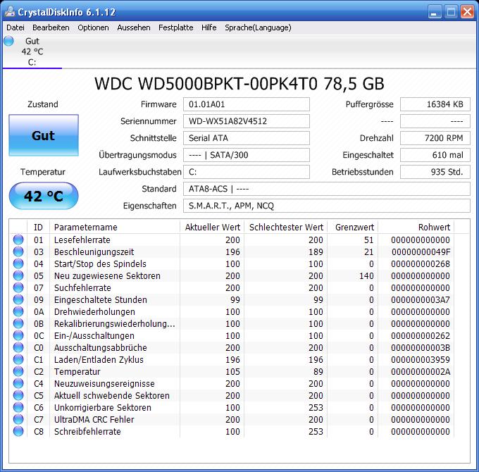

Wenn du den Screenshot der Datenträgerverwaltung postest, dann mach gleich noch einen von Crystal Disk Info mit den Werten der HDD und poste den auch.

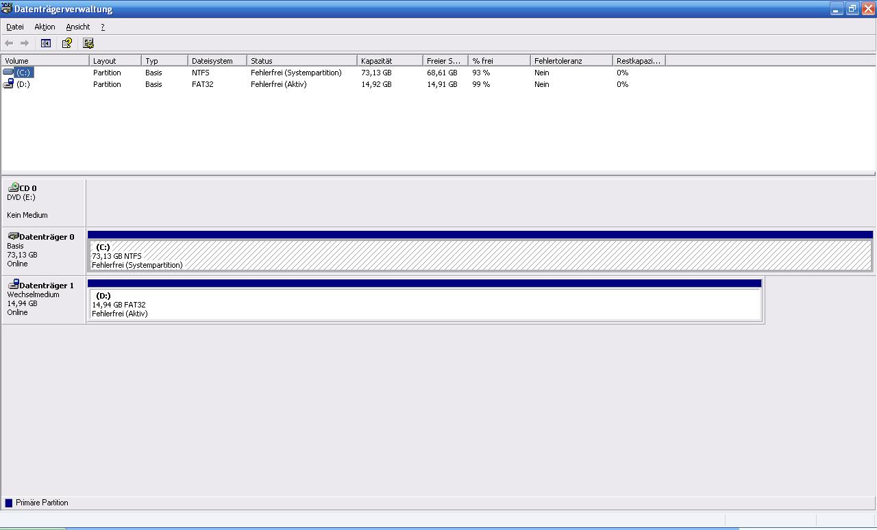

Habe jetzt das WIN XP Image wieder draufgezogen und ein paar Screenshots gemacht:
Datenträgerverwaltung sagt:
Und CrystalDiskInfo:
Ich glaube immer noch, dass ich die Partitionstabelle irgendwie erneuern oder reparieren muß.
Scheinbar hat das mit Acronis nicht funktioniert, oder ich hab was falsch gemacht.
Was kann ich weiter machen?
