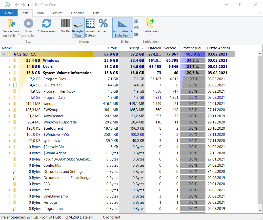

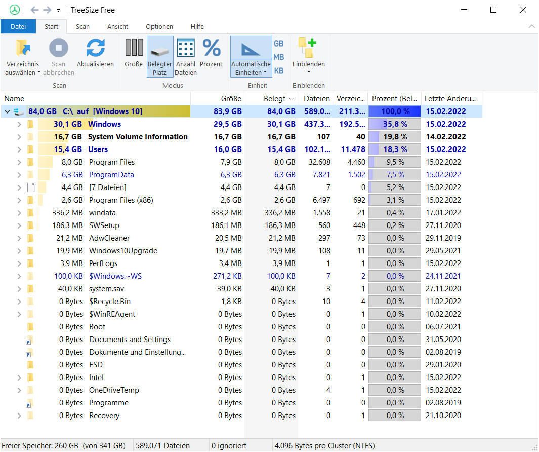

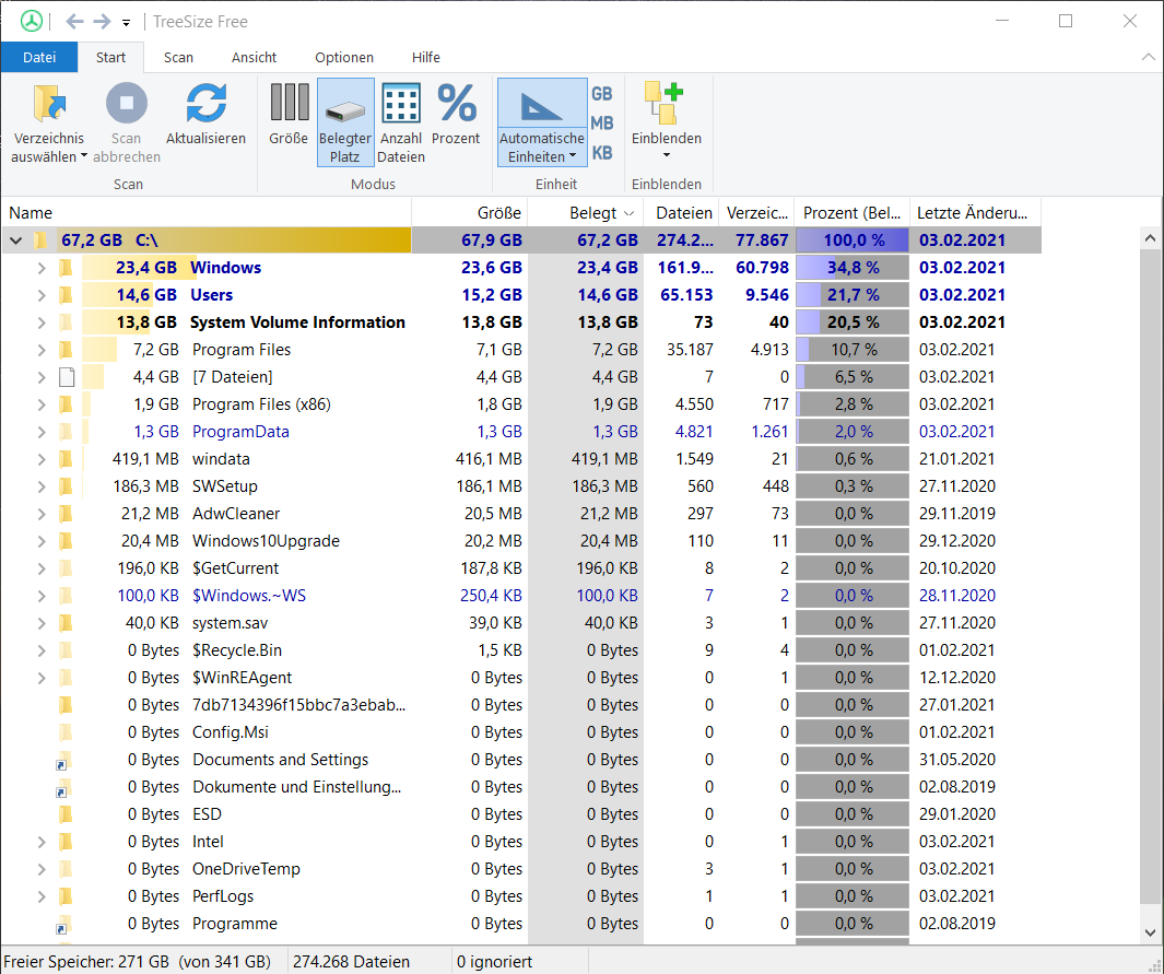

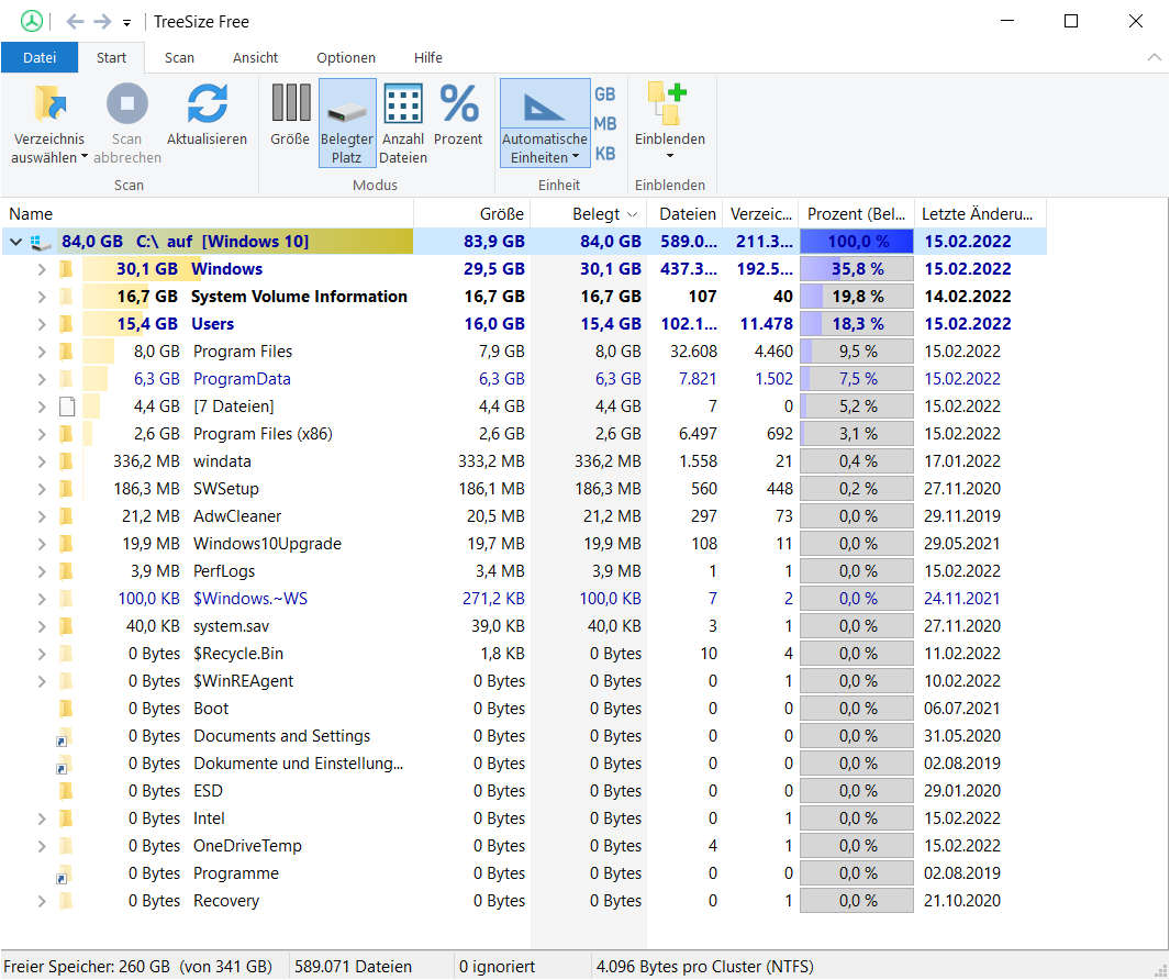

Naja, Windows braucht aber keine 110 GB
Irgendwas muss er ja da drauf haben, was man eventuell auch auf D: speichern kann.
Ich habe schon lange keine Bereinigung gemacht.
