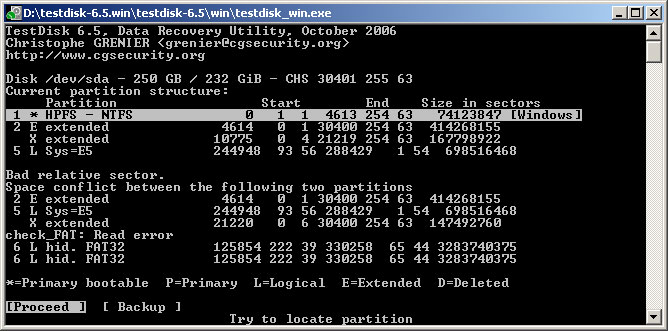

meine Festplatte ist so unterteilt, dass ich eine primäre Partition habe und drei logische Laufwerke in einer erweiterten Partition. Ich wollte die drei logischen Laufwerke zu zwei reduzieren, indem ich zwei Partitionen lösche und dann als eine formatiere.
Als ich in der Datenträgerverwaltung die erste Partition des logischen Laufwerks gelöscht habe, waren auf einmal alle drei Partitionen futsch! Sie werden zwar noch angezeigt, allerdings ohne Dateisystem und mit falschen Größen (925,75 GB, 1565,81 GB und 333,08 GB). Die Platte ist eine Samsung 250 GB. OS ist Win2k mit SP4 und allen Updates.
Durch Suche im Forum bin ich auf mehrere Tipps gestossen, wie man Testdisk einsetzen kann. Da die eine Partition aber wichtige Firmendaten enthält (u.A. alle EMails!) und das letzte Backup ca. 1 Monat alt ist, möchte ich absolut auf Nummer sicher gehen.
Anbei sind die Screens nach <Analyse> (1.jpg) und nach <Search!> (2.jpg).
Wie ihr seht, zeigt er die Partitionen ("Projekte", "Documents" und "Mp3") nach dem <Search!> an. Was mich aber stutzig macht, ist, dass er bei <List Files> die Dateien nicht anzeigt. Es kommt die Meldung "Can't open filesystem".
Woführ ist eigentlich die FAT12-Partition? Und warum werden alle Partitionen außer "Projekte" und der komischen FAT12 grün angezeigt?
Kann ich trotzdem ruhigen Gewissens speichern?
mfg Steven

Deine Partitionstabelle hat außer die Windows-Partition astronomische Werte.
Ich weiß nicht ob du nur die schnelle Suche (Quick Search) laufen lassen hast.
Dieses wird öfter verwechselt, wenn nach Analyse mit Proceed bestätigen ein Suche läuft um Partitionen zu finden..
Für die tiefere Suche Search mußt du dann nochmal mit Enter bestätigen und extra auf das Menü [Search!] gehen.
Teile es mal mit.
Ansonsten führe die tiefere Suche Search! aus.
Markiere mal hinterher wenn Partitionen gefunden werden diese und drücke p ob du deine Daten siehst oder auch eine Fehlermeldung.
Seltsam bei dir ist, das sämtliche logischen Laufwerke bei dem Startsektor nach Analyse und Proceed mit verkehrte Werte angezeigt werden.
Ist der dritte Wert mit 10, 7, 6, 6.
Die sollten alle 1 als Standard sein.
Wenn der Pfad vom Partitionssektor (Bootsektor) zum Dateisystem nicht stimmt, wird das Dateisystem nicht richtig erkannt und du bekommst diese Fehlermeldung.
Ich weiß nicht ob auch das Dateisystem beschädigt ist.
Teile mal zuerst das Ergebnis der tieferen Suche mit.
Viele Grüße
Fiona
