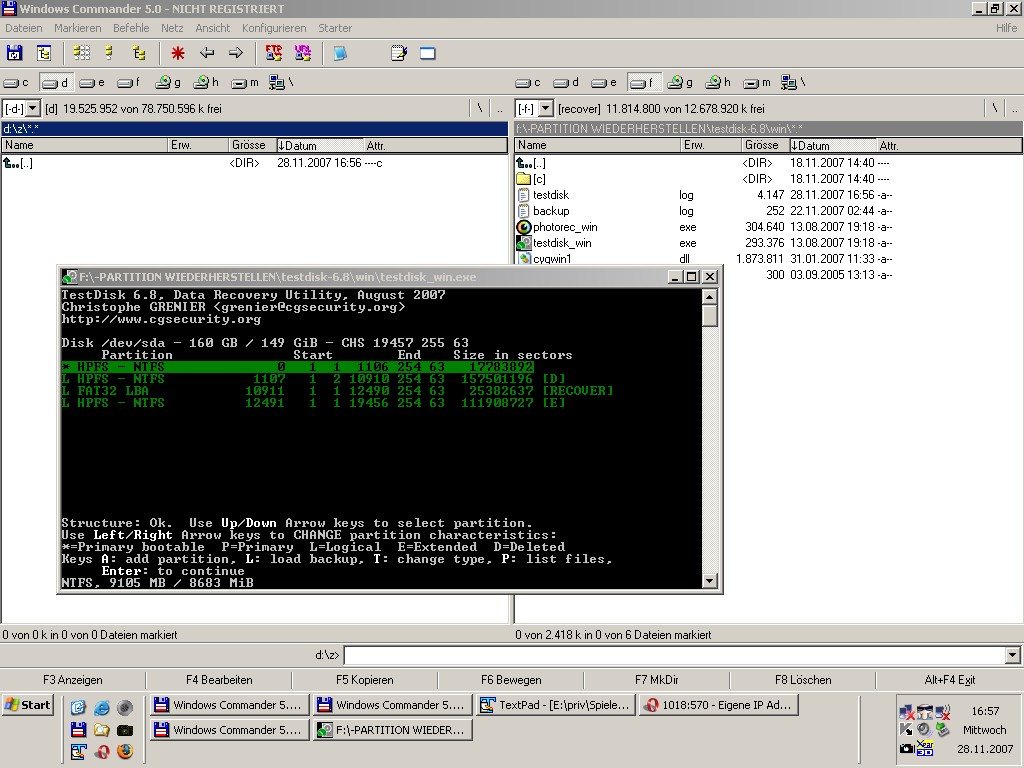

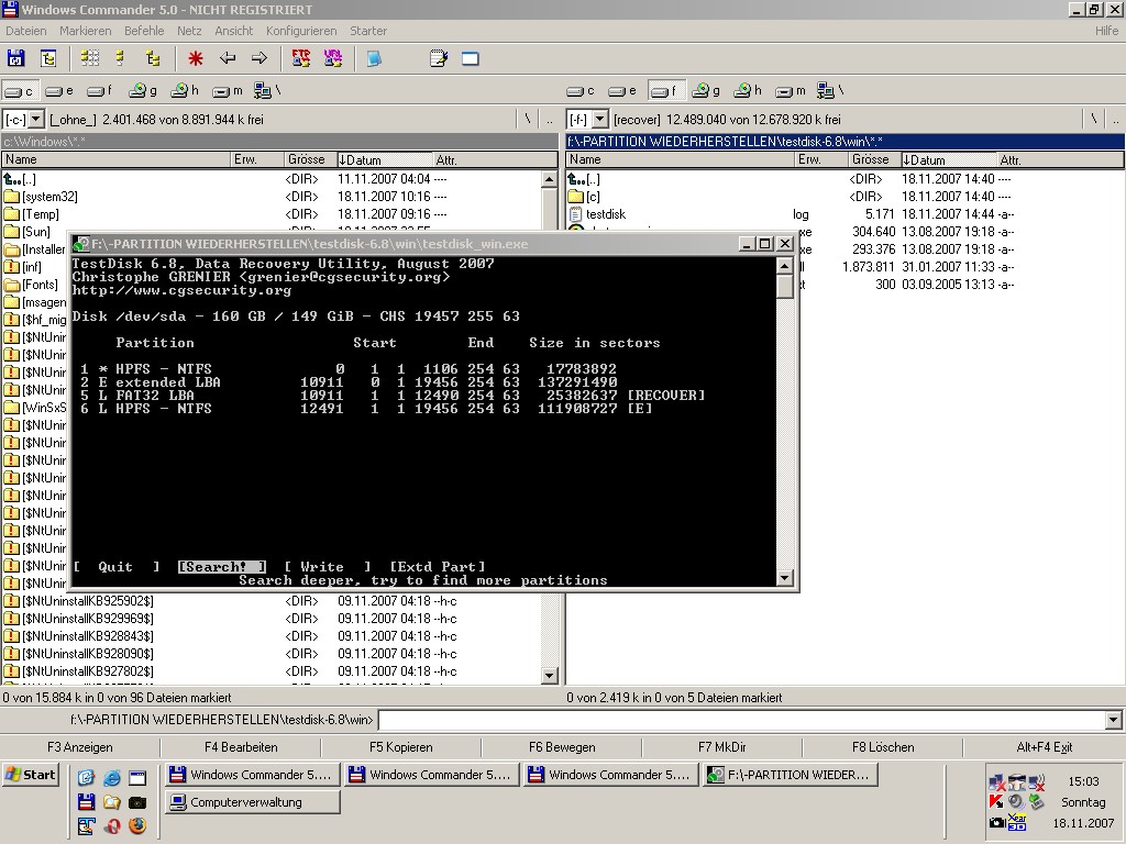

Ich habe alle Schritte mit TestDisk vollzogen, Struktur ist ok "2-Structure OK.jpg"
D wird erkannt und die Daten sind vorhanden.
"4-erkennt LW D - wie weiter.jpg"
Ich bin unsicher, was ich als nächstes machen muß. (kann KEIN Englisch!)

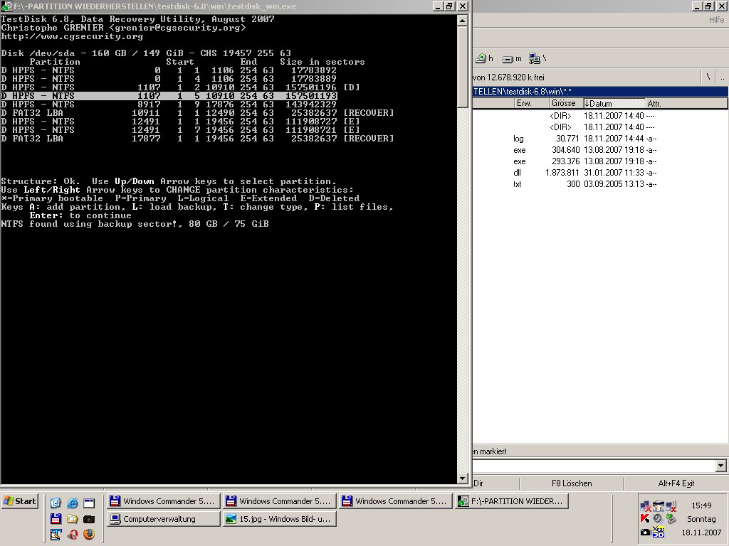

Mich irritiert z.B. beim letzten Screenshot, daß vor allen LW ein D für deleted steht.

D steht für deleted=glöscht.
Hat aber keinen Einfluß auf die Wiederherstellung.
Die Meldung ist insoweit richtig, da Testdisk auch Partitionen anhand von überbleibseln findet.
Laut Intel Partition Table Type-Standard, dürfen sich Partitionen nicht überlappen, da zwei Partitionen nicht den gleichen Speicherplatz belegen dürfen.
Deshalb werden die mit D angezeigt und können wenn die markiert sind mit dem Links oder Rechtspfeil auf der Tastatur entweder auf * (Stern) für primär, aktiv und bootfähig, P für nur primär oder L für logisches Laufwerk gesetzt werden.
Die Partition D (siehst du ganz Rechts an dem Buchstaben) ist nicht Intel Standard.
Der Wert zwei beim Anfang ist falsch.
Daher sollte die Partition wahrscheinlich nur für Datensicherungszwecke vorübergehend im Fall wiederhergestellt werden.
Die sollte nach der Datensicherung gelsöcht und in der Datenträgerverwaltung neu erstellt werden und die Daten zurückkopiert werden.
Bessere und sichere Alternative ist die Daten gleich in Testdisk auf einer anderen intakten Partition zu kopieren und dann die Partition zu löschen und neu zu erstellen.

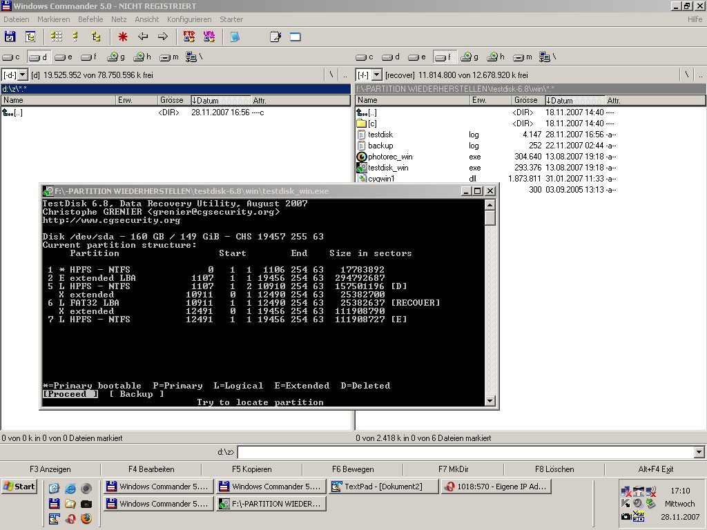

Ich gehe von diesem Screen aus.
https://www.computerbase.de/forum/attachments/4-erkennt-lw-d-wie-weiter-jpg.80749/
Setze die erste Partition jmit dem Links oder Rechtspfeil auf Stern für primär, aktiv und bootfähig.
Setze die Partition D auf L für logisches Laufwerk.
Dasselbe für die obere Recover und die erste E.
Beide auch auf L setzen.
Lasse die anderen in Ruhe.
Bestätige dann mit Enter.
Gehe auf [Write].
Bestätige dort mit Enter, y und Ok.
Im Fall wenn bei dir ein Bootsektor defekt sein sollte, kann dort noch ein Menü Boot erscheinen.
Bestätige dann aber nur im Fall mit Backup BS.
Beende Testdisk und starte den Computer neu.
Wenn chkdsk bei Systemstart kommen will, beende chkdsk erstmal.
Geht innerhalb von 10 Sekunden durch beliebigen Tastendruck.
Überprüfe das Ergebnis und teile es mit.
Viele Grüße
Fiona

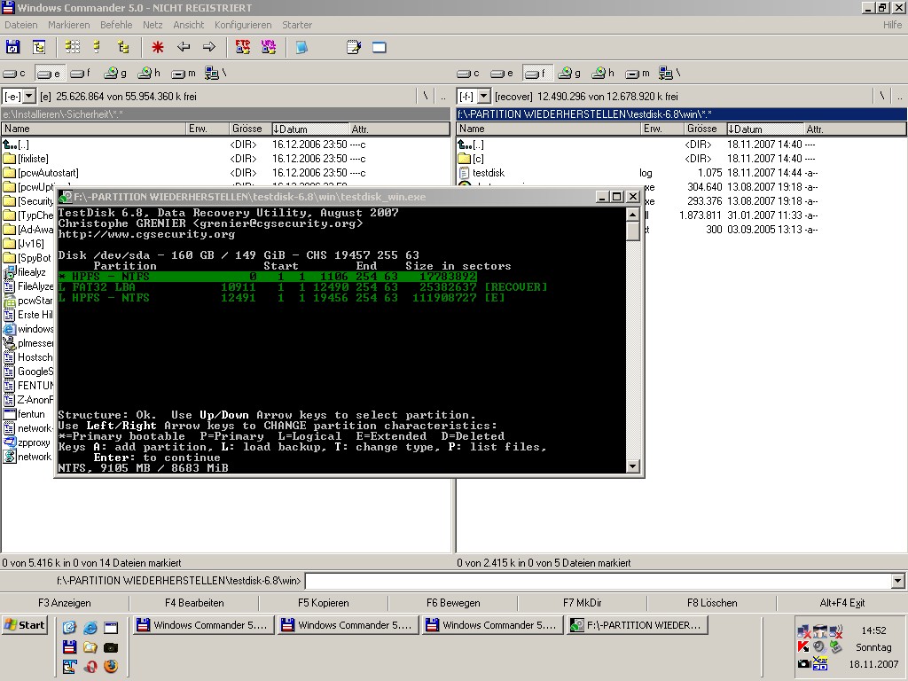

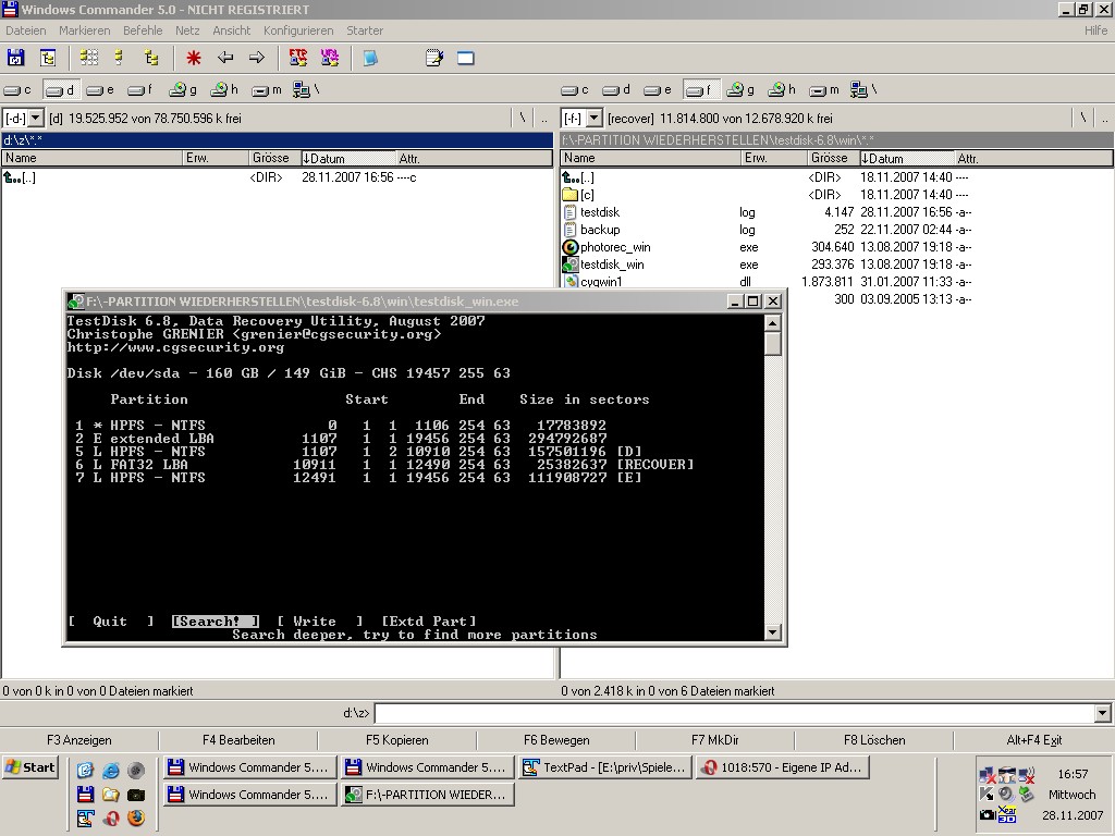

Vor der Wiederherstellung ((gestern - deshalb melde ich mich auch erst jetzt) habe ich sicherheitshalber doch erst die vorhandenen Daten auf die externe FP kopiert. War ziemlich zeitaufwendig, scheint aber geklappt zu haben (ich sage "scheint", weil ich bei der Menge der Daten nicht überprüfen konnte, ob alle ok sind).
Die Wiederherstellung verlief dann absolut problemlos. Ich konnte dann auf D schon zugreifen, bevor ich den PC neu startete. Habe die Partition inzwischen mehrmals mit TestDisk gecheckt - es scheint alles ok zu sein - s. "1-Struktur OK.jpg" und "2-vor Search.jpg"

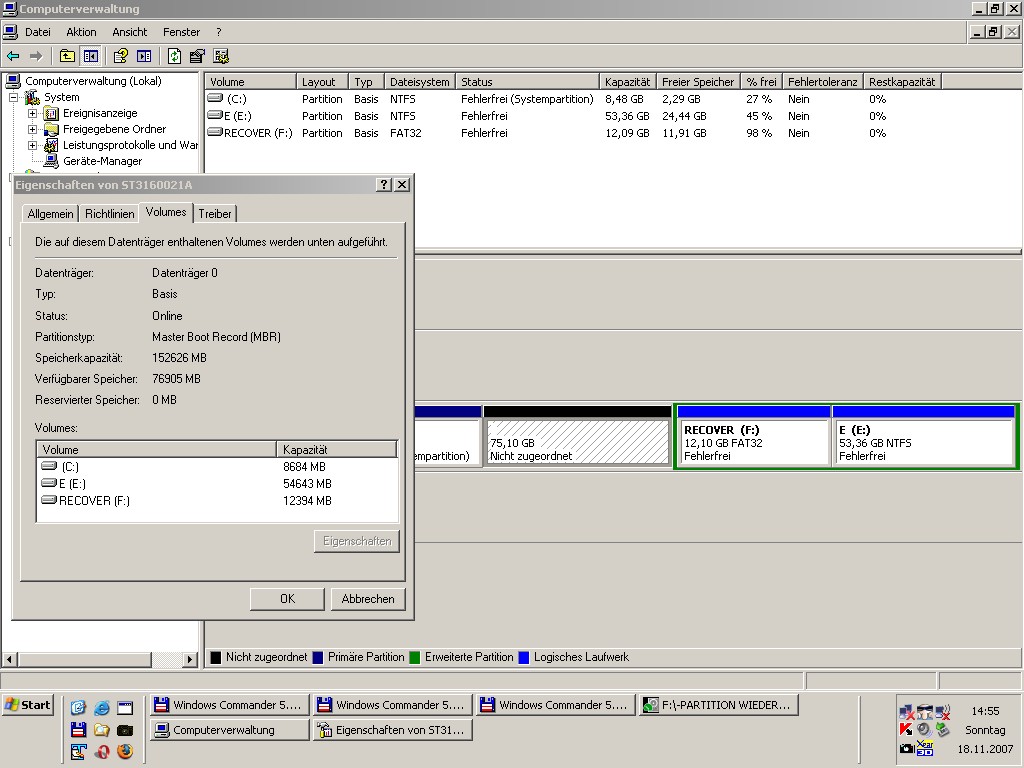

Dann allerdings irritiert mich das Ergebnis der Suche bei den Partionen `E` und `Recover`:
das seltsame X - s. Screen "3-nach Search.jpg"
Ist das OK?
Danke + Gruß!
Stefan

Das x zeigt nur an, das sich die logische Partition in einer erweiterten (extended) befindet.
Ist somit völlig normal.
Das Wiederherstellen von Partition D sollte nur vorrübergehened sein, da die Partition am Anfang bei dem Wert 2 nicht Intel-Standard ist.
Nur dieses logische Laufwerk sollte nach dem kopieren gelöscht und neu erstellt werden.
Du kannst dann die Daten darauf zurück kopieren.
