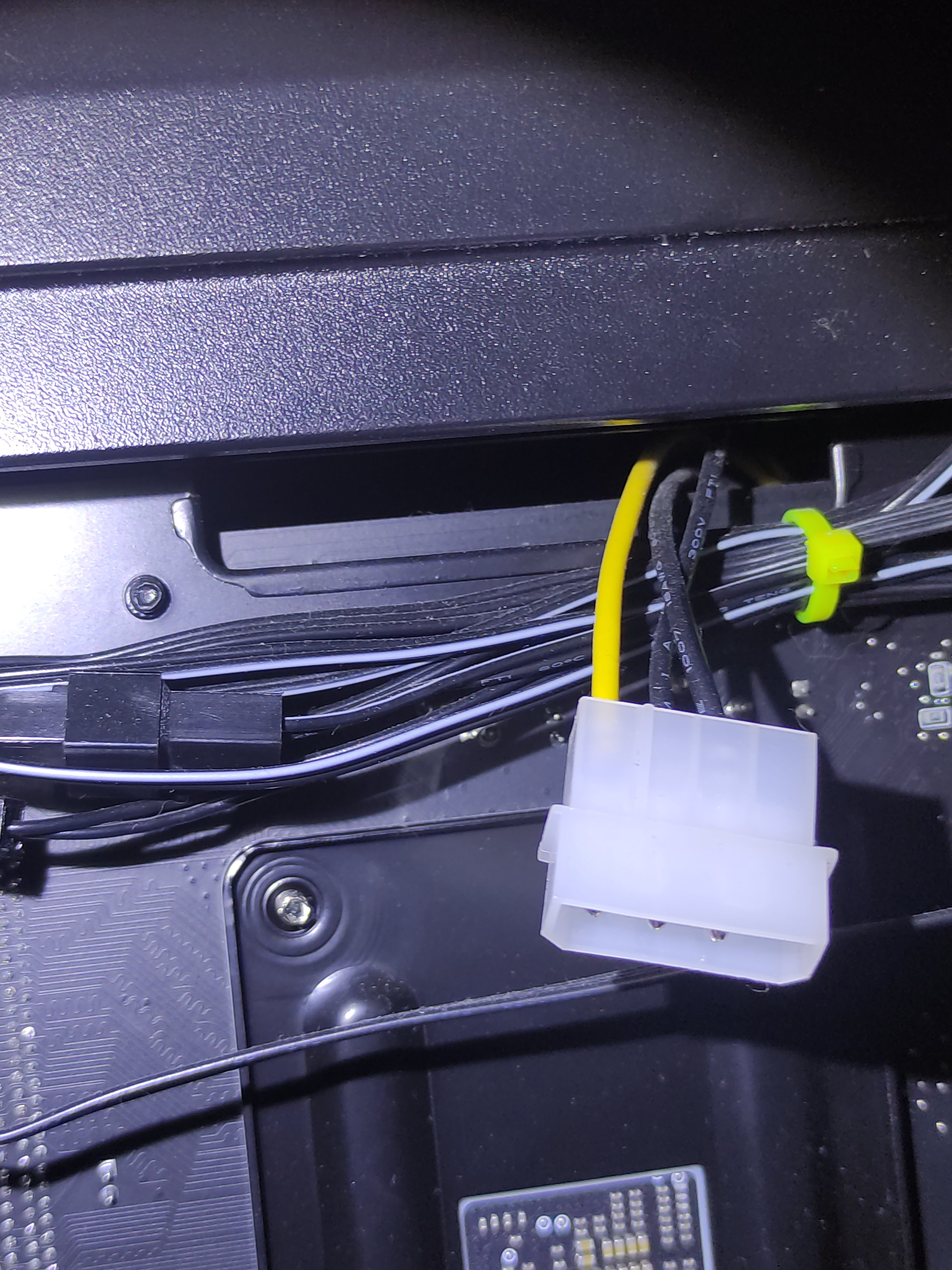

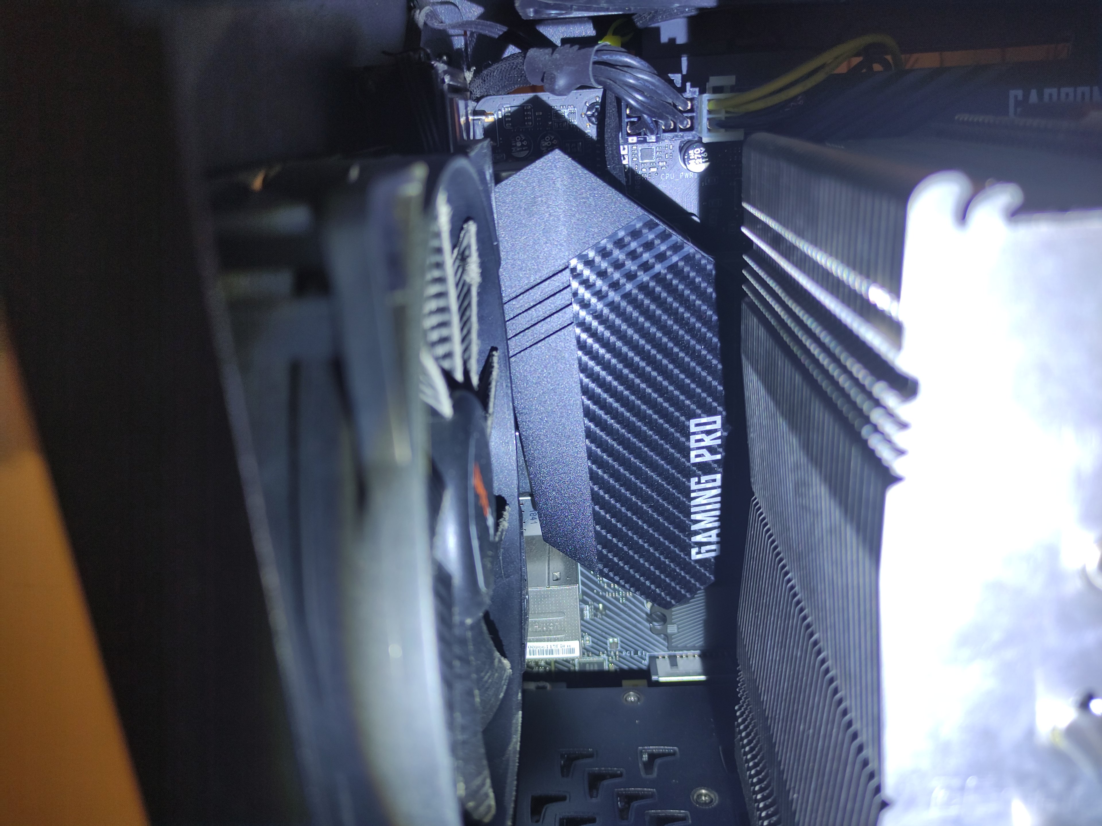

Hab gerade was gefunden, mein Mainboard hat CPU Stromversorgung 1x8pin 1x 4 Pin , aus irgendeinem Grund ist das 4 Pin Kabel nicht auf der Stromversorgung angesteckt gewesen, kann das was ändern?
Das Mainboard kommt auch mit einem 4 Pin EPS aus, aber 4+4 ist mehr oder weniger Standard geworden.
Der zusätzliche 4 Pin ist eher was für starkes OC, sorgt für etwas stabilere Spannungen und etwas mehr Reserve, verteilt den Strom über mehr Adern, reduziert die Temperaturentwicklung. Kann man nutzen, muss man aber nicht, daß ist nicht die Ursache deines Problems.
Ich hab das x470 Gaming Pro Carbon und betreibe es auch "nur" mit 4+4, sowohl mit 2700x als auch mit 5700x keinerlei Probleme, aber von den Spezifikationen her reicht eigentlich schon ein einzelner 4 Pin aus.
Abgesehen davon findest du zusätzliche EPS Anschlüsse (abseits der Standard 4+4) in der Regel erst bei Netzteilen mit 750W Leistung und aufwärts, dir fehlen also eh die Anschlüsse auf Seiten des NT und mit Adaptern will man nicht arbeiten.
Ja war nur so eine Frage am Rande 👍

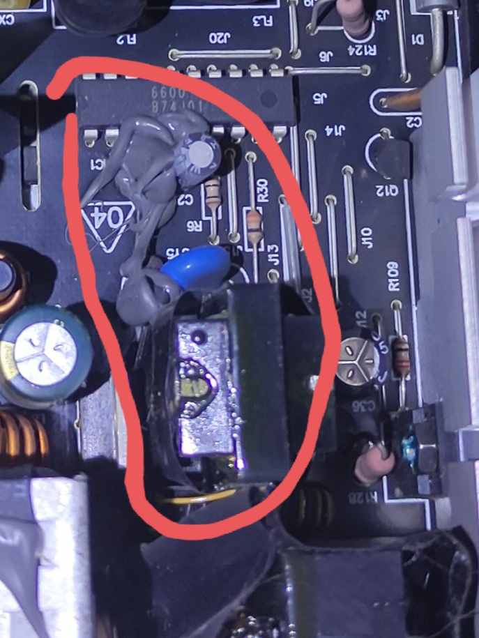

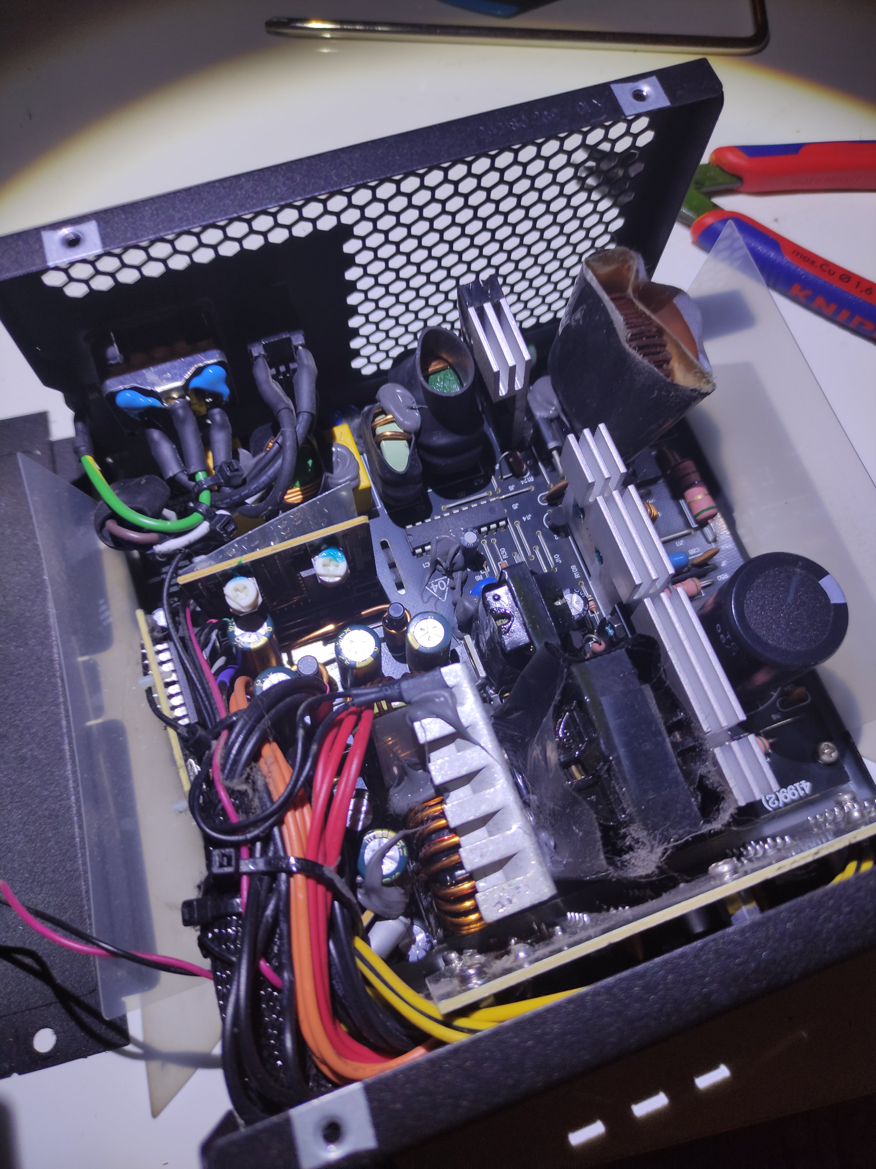

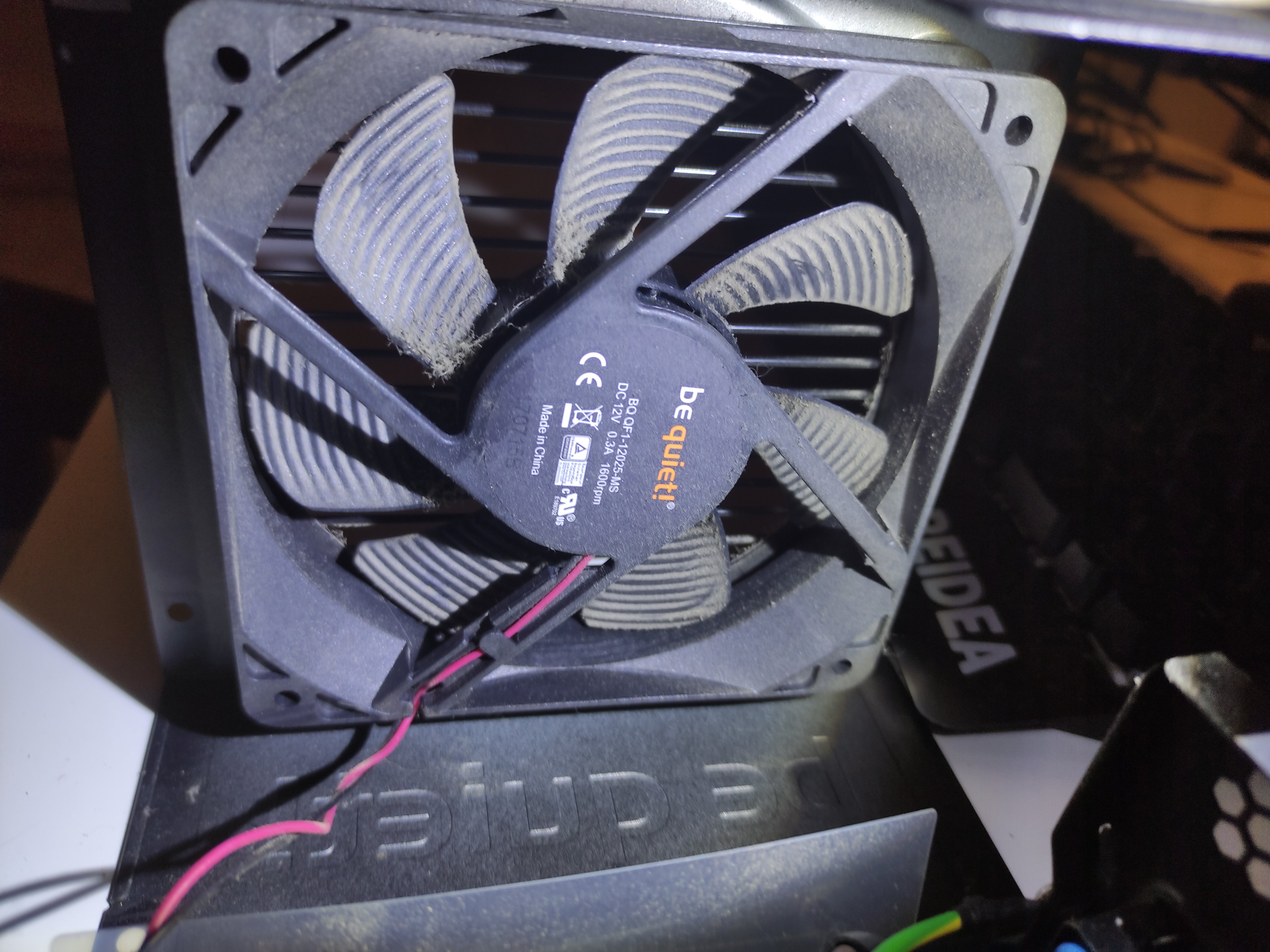

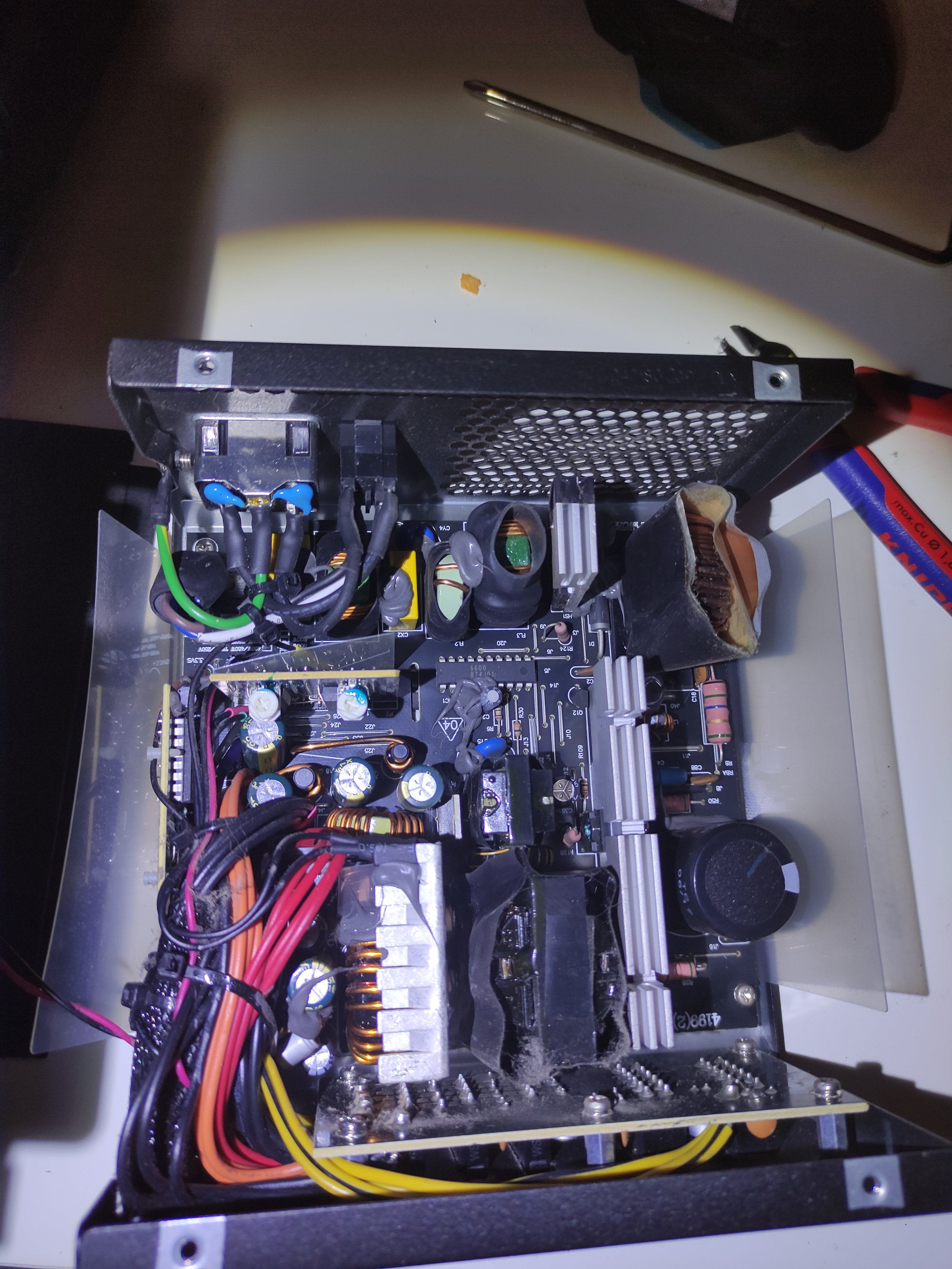

So so sieht's im Netzteil aus.
Gimli2k schrieb:
Sieht komisch aus
Du meinst den lieblos hingerotzten schwarzen Kleber?
Ich glaube ja, habe aber lange Zeit kein Netzteil mehr offen gehabt.
Komplett durchgebrannt dürfte theoretisch nichts sein, dann wäre das Ding tot oder FI würde greifen.

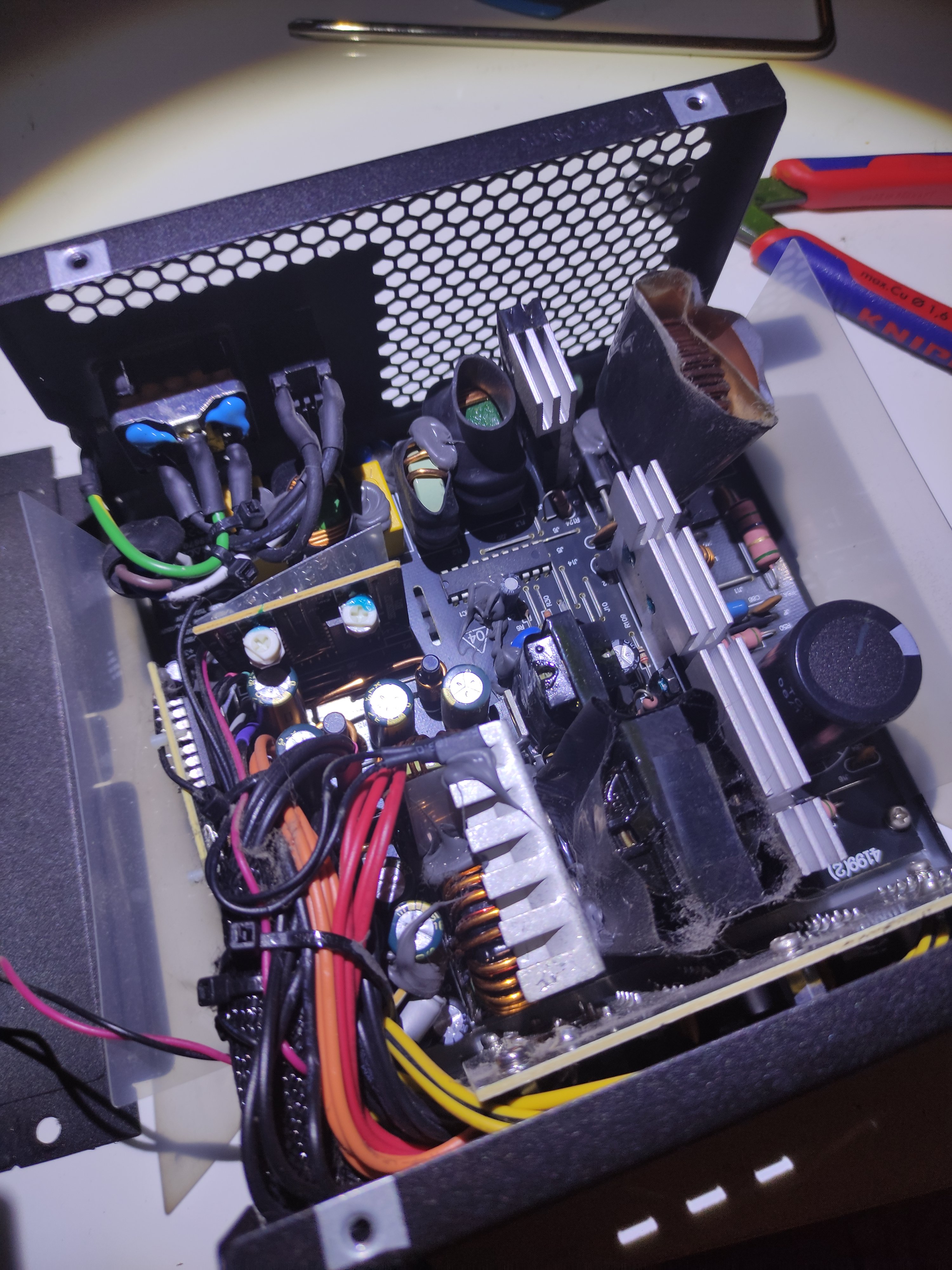

hoffentlich weißt du was du da tust bzw gemacht hast; mit etwas pech kann man sich an nem offenen NT nen potenziell tödlichen stromschlag einfangen.

hab ja nicht wie ein wilder auf den Kondensatoren herumgedrückt.
