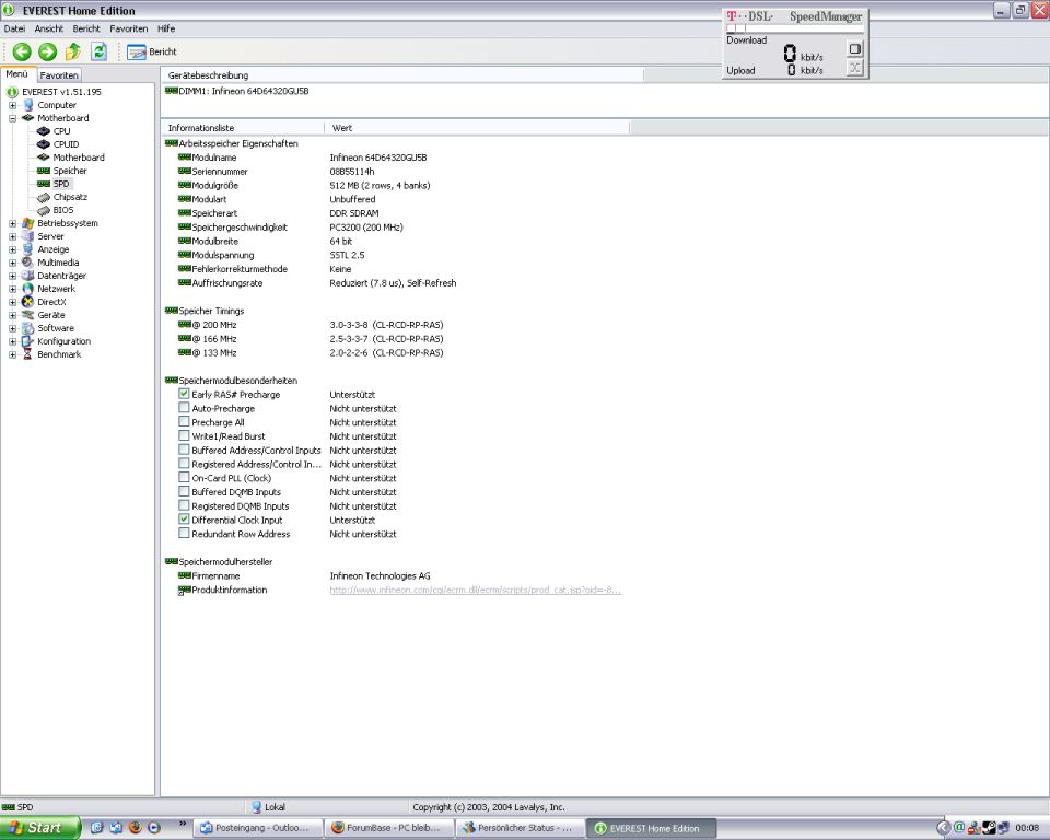

Hab hier ma nen Screenshot mit Infos zum Arbeitsspeicher hochgeladen. Hoffe du kannst was mit anfangen.

Re: PC bleibt beim Spielen nach ca. 30 min hängen! HELP!
Sieht soweit alles i.O. aus!
Im Bios steht alles auf SPD, was den Speicher angeht?
