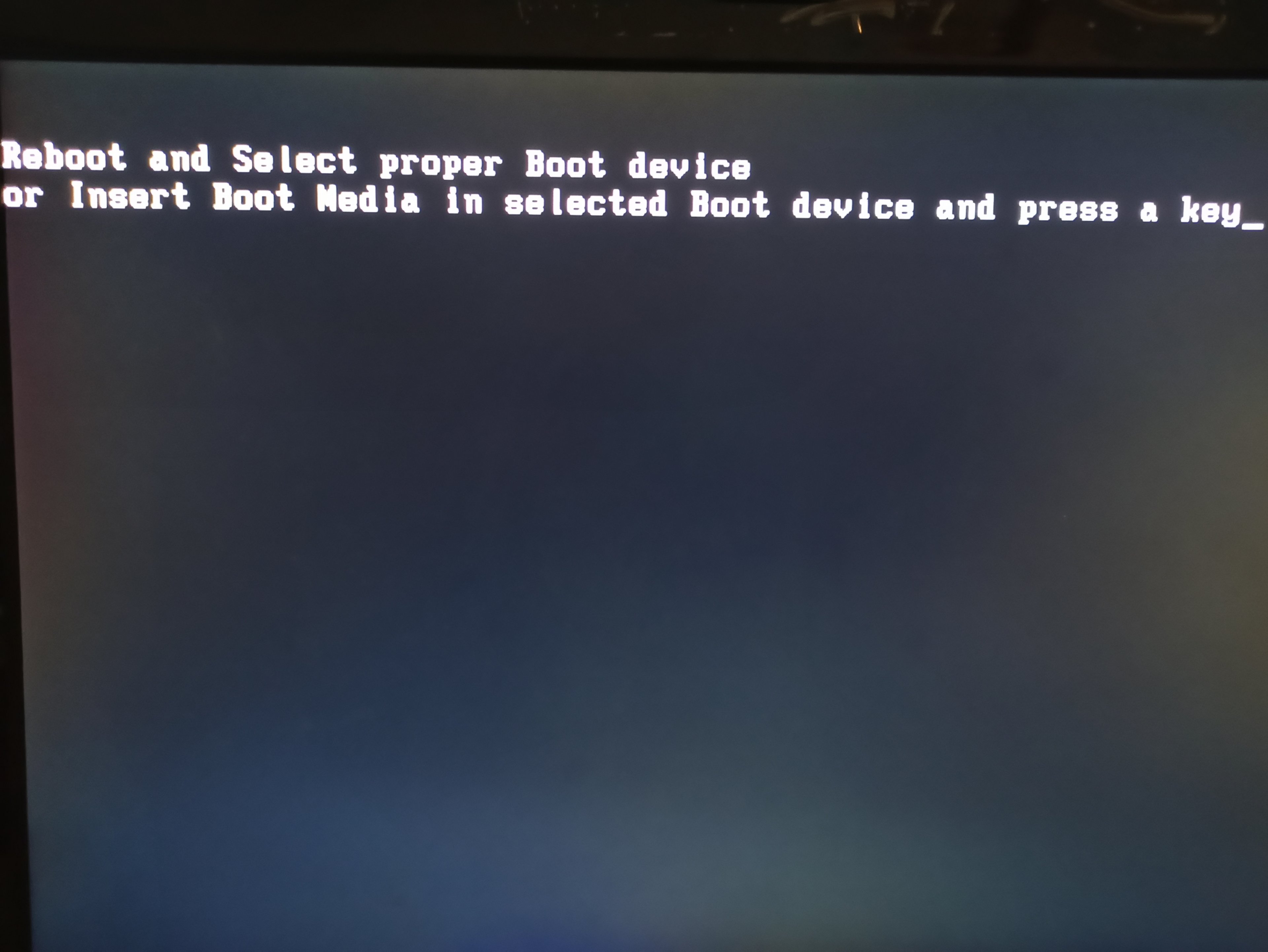

Also, alter Prozessor läuft? Aber jetzt hab ich das Problem dass ich keine Ahnung habe was er hier meint? Es ist alles angeschlossen so wie ich ihn bekommen habe vor dem einbau der neuen GraKa vor ein paar Wochen..
er findet halt nichts zum booten.
Geh ins UEFI und guck, ob deine System SSD/HDD erkannt wird und die Bootreihenfolge stimmt.
Ansonsten im PC nochmal nachgucken, nicht das du das Strom oder Datenkabel ausversehen abgezogen hast.
