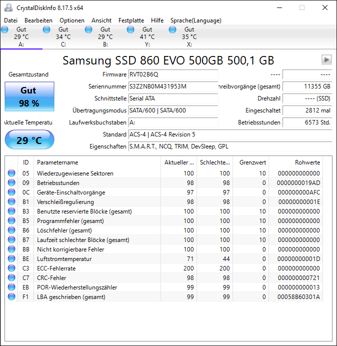

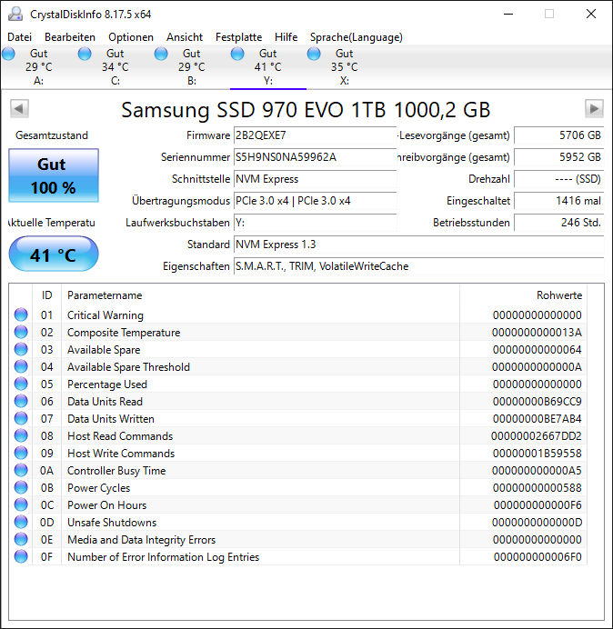

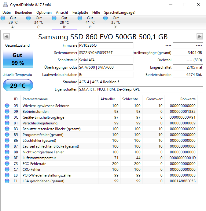

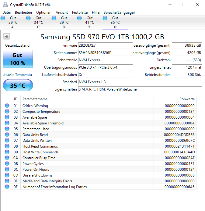

Ok, dann mal bitte die SMART-Werte aller Laufwerke posten.

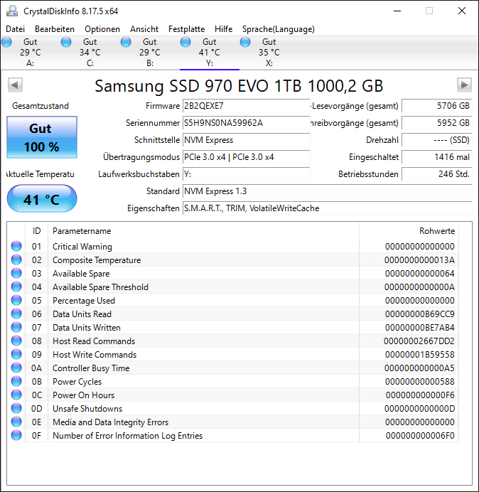

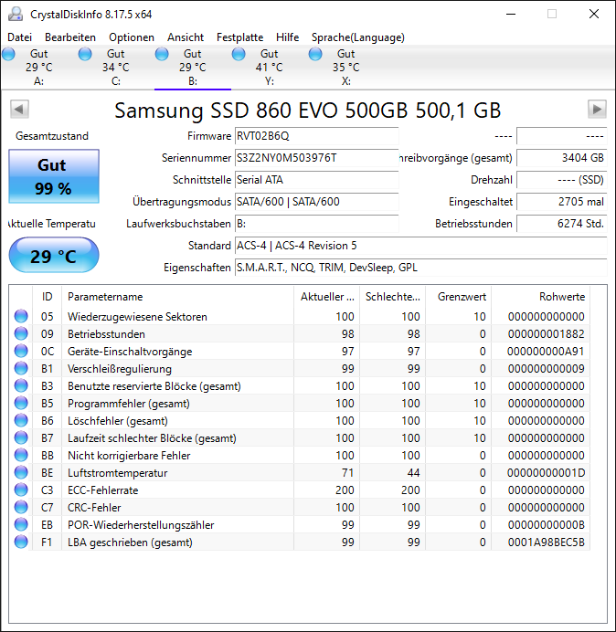

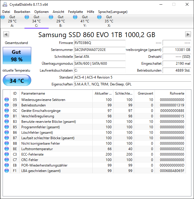

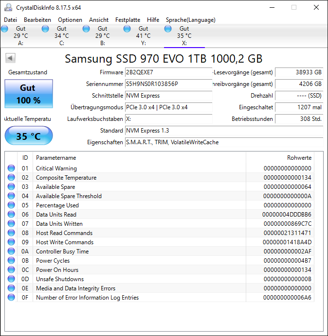

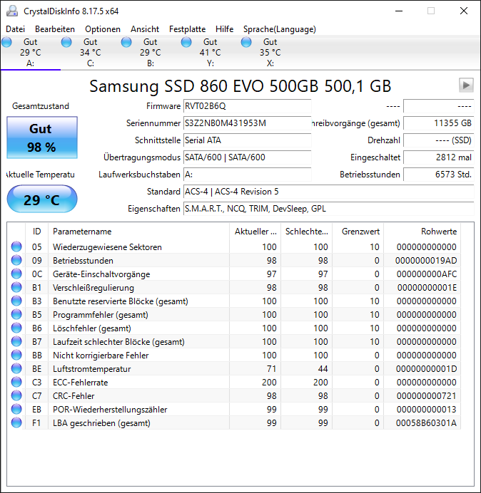

Im Anhang sind die SMART-Werte. Ich antworte dann morgen wieder, ich muss jetzt mal ins Bett. Vielen Dank dir!

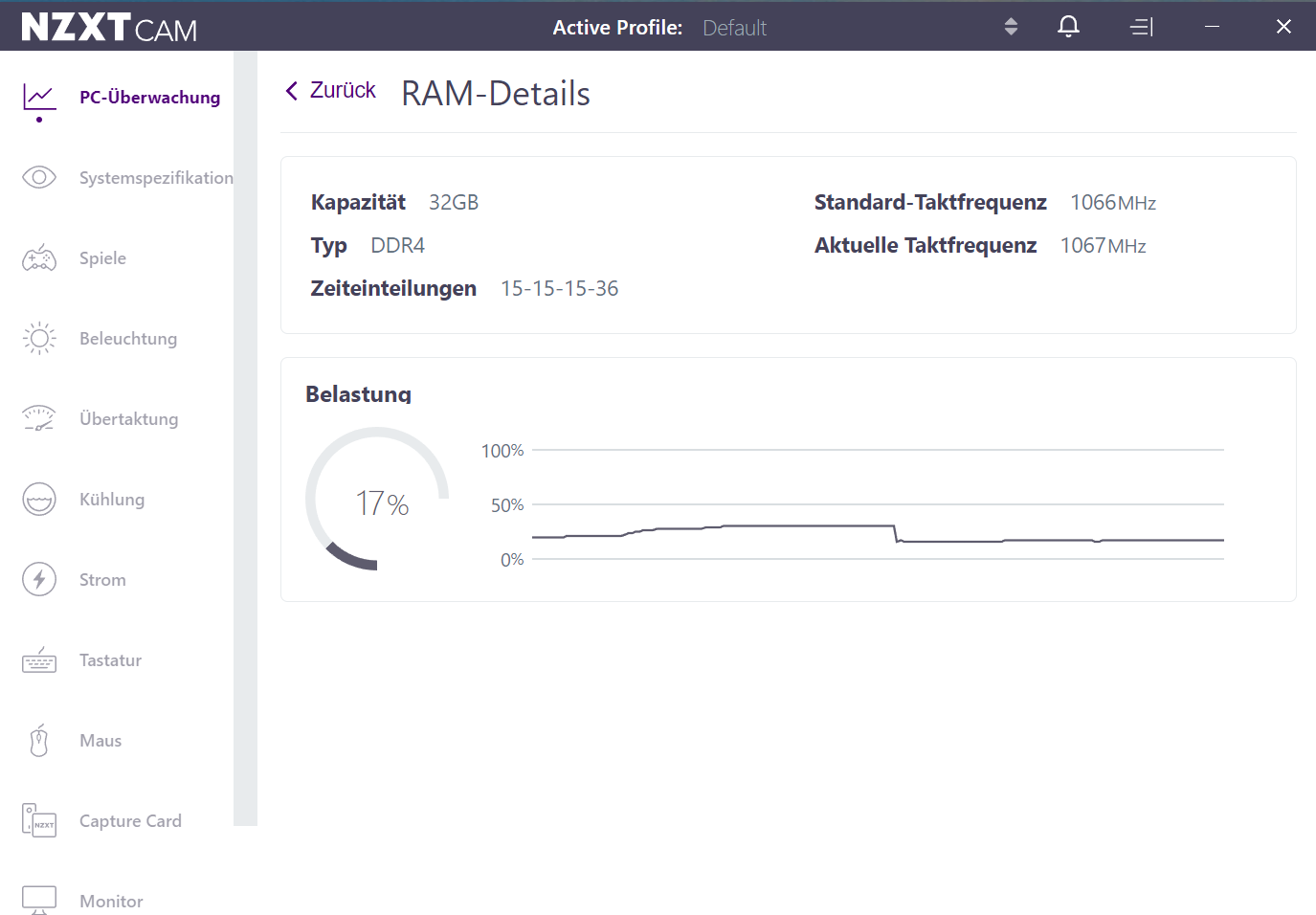

maxi der II schrieb:
Hat sich vielleicht der RAM geresetet schau mal ob der auf vollen touren läuft
Wie genau tue ich das? Laut NZXT CAM ist der ingame (bin kurz in Forza Horizon 5) bei 30% Belastung. Kann allerdings sein, dass etwas mit dem Takt nicht stimmt - ich habe aber keine Ahnung von RAM. Das hier ist bei mir verbaut (für deutlich weniger Geld damals): https://www.amazon.de/gp/product/B016ORTNI2/ref=ppx_yo_dt_b_search_asin_title?ie=UTF8&psc=1
Beim RAM kannst Du im UEFI XMP/DOCP anschalten damit er auf 3200 MT/s läuft.

Bei der 500GB 860 Evo (A: / letzter Screenshot) hast Du jede Menge CRC-Fehler..Tausch da mal das Datenkabel aus.

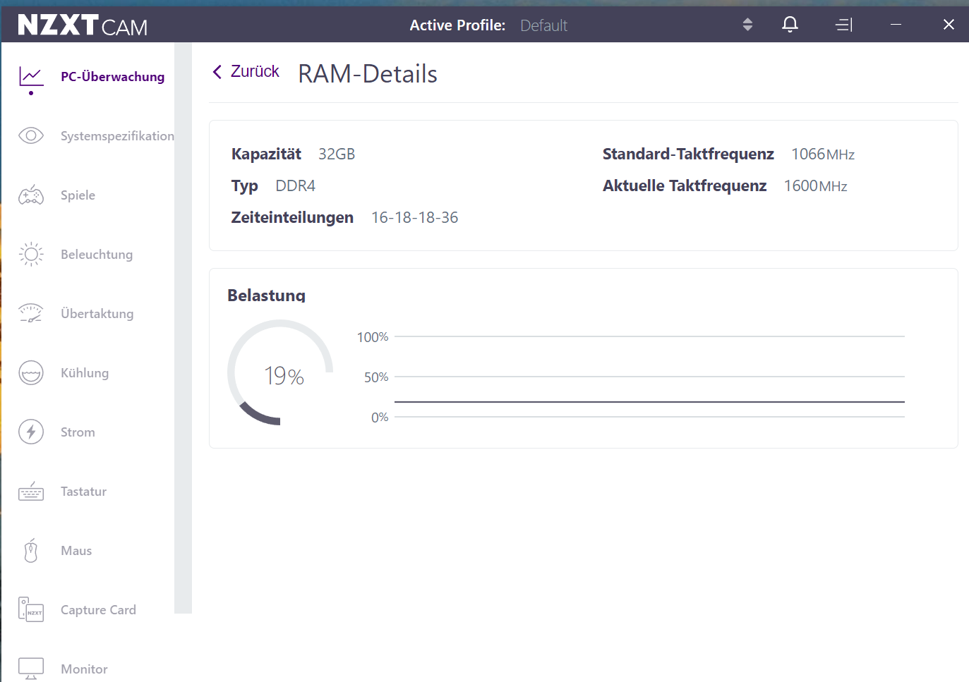

ram läuft nur als 2133er: frequenz 1066/1067.
laufen sollte der mit 1600 frequenz (DDR "3200" XMP profil laden nötig)
ich denke, msi nennt das xmp im uefi " X-AMP"
bei asus heisst es DOCP...
sch... bezeichnungen, stiften nur verwirrung.

Bei der einen SSD sind knapp 2000 CRC-Fehler..
Reaktionen: Christeus, Tulol, coasterblog und eine weitere Person
Das Laufwerk A mal abstecken und schauen ob sich was ändert.
die firmware aller drei 860 Evo ist nicht aktuell
BassCatBall schrieb:
Testweise kannst Du einfach mal alle SATA-Laufwerke abstecken um ein Problem in diese Richtung auszuschließen.
Die drei 860 Evo sehen leider identisch aus und haben auch keine ersichtliche Größe (C: hat 1 TB, A: und B: 500GB) auf ihrer Vorderseite gedruckt - gibt es irgendeinen Trick, um herauszufinden, welches Laufwerk welcher physischen Festplatte entspricht? Google hat mir leider nicht geholfen.
passt das jetzt so?

ja, 1600 sind der takt, den double data rate 3200 fahren sollte.
schick den rechner durch einem memtest86 zyklus, schjließlich willst wissen, ob stabil. du brauchst einen stick.
Die Seriennummer sollte aufgedruckt sein, sonst die 2 500er SSD durchprobieren bzw einfach beide Kabel tauschen.

Das Problem ist ja oben eh in deiner Abwesenheit eingekreist worden.
Liegt höchstwahrscheinlich am Kabel der einen SSD
