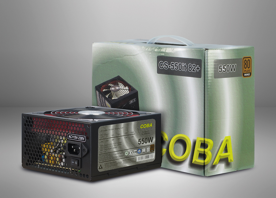

Hab netzteil ausgebaut, war anscheinend irgendwie doch kein beQuiet sondern ein Coba 550W

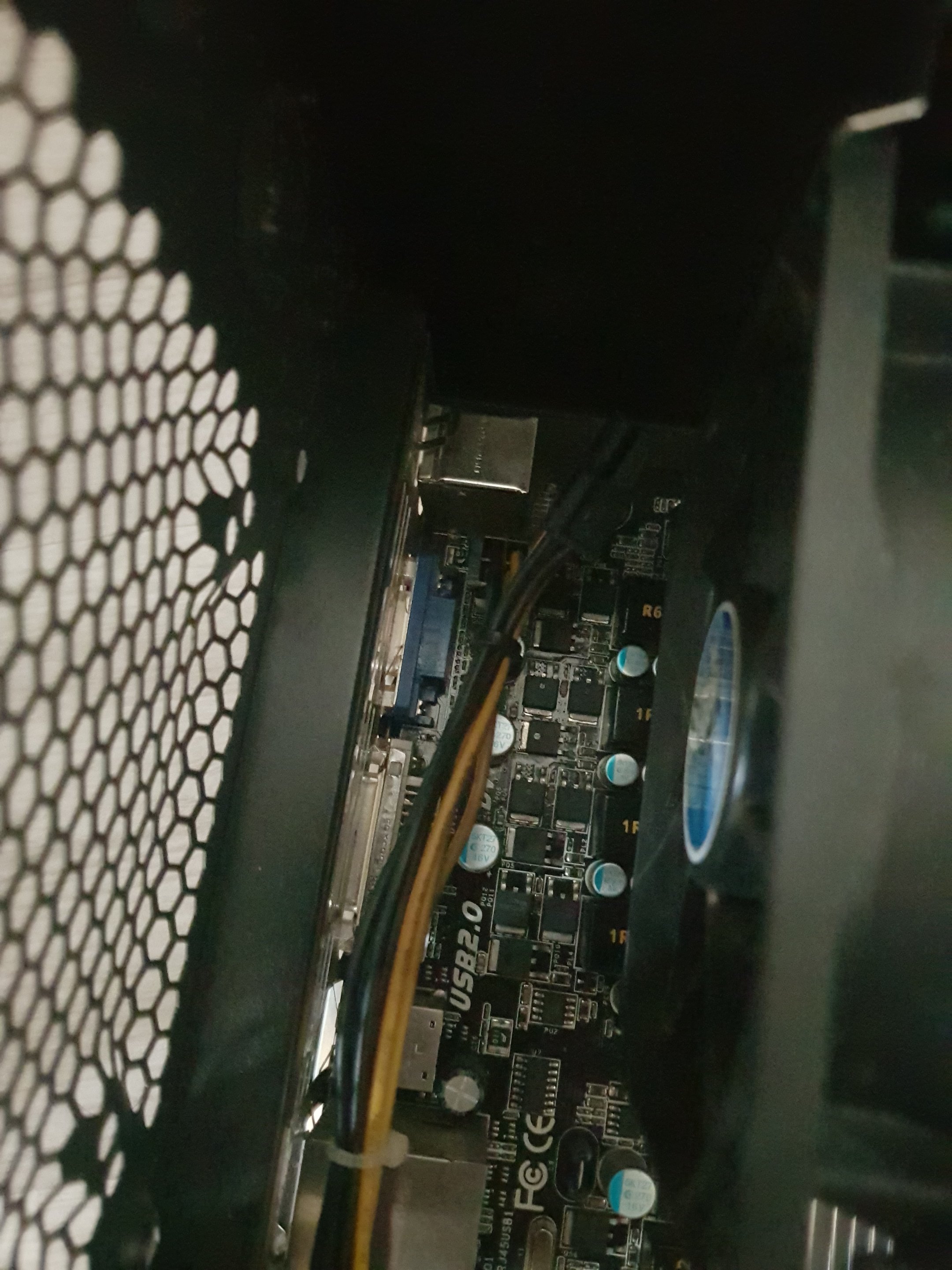

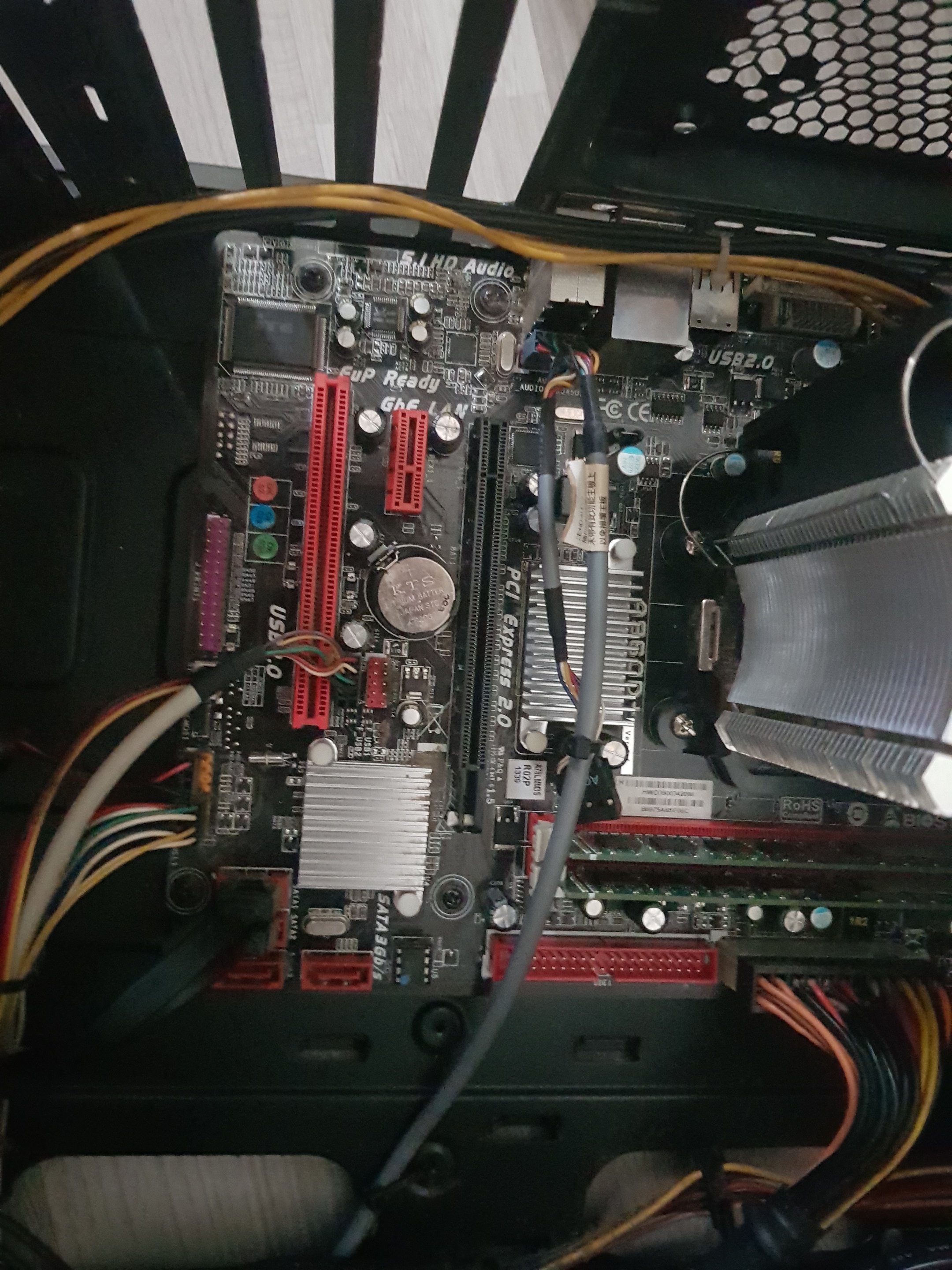

Hilfreich wären paar Bilder der Verkabelung.
Da du nicht ins BIOS kommst, wäre das der erste schritt den wir bewältigen müssen.
Dein Mainboard besitzt eine eingebaute GPU. Die müssten wir vorerst verwenden um zu schauen was bei dir genau los ist. Bis dahin ignorieren wir mal die Grafikkarte die du nutzen möchtest.

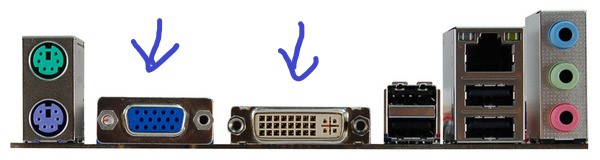

Dein Monitor bitte an einen der beiden Schnittstellen anschliessen (VGA links oder DVI rechts)
Damit solltest du ein Bild erhalten und ins BIOS kommen.

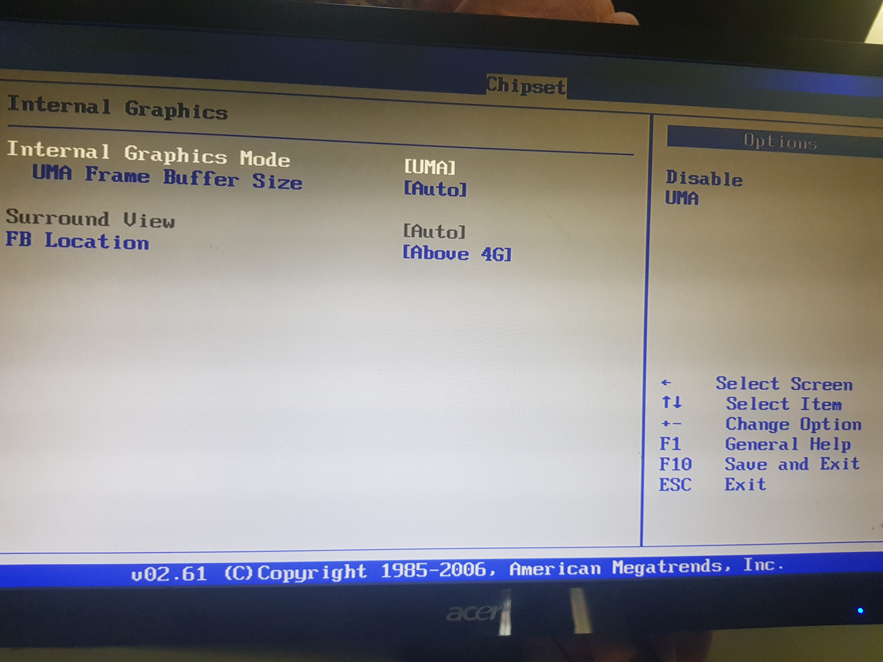

Als erstes müsste man unter "NorthBridge Configuration" die Einstellungen der "internal Graphics" kontrollieren.
Hab gerade im Handbuch geschaut, lt. Default müsste die Reihenfolge " GFX0-GPP-IGFX-PCI " eingestellt sein.
GFX0 -> Grafikkarte im PCIe-x16-slot
GPP -> Grafikkarte im PCIe-x1-slot
iGFX -> integrierte Grafikeinheit
PCI -> Grafikkarte in einem PCIe-slot
Sollte das also jemand auf " IGFX- .. " am anfang geändert haben, wird die angebundene Grafikkarte kein Bild ausgeben.
Alles klar,
Hab BIOS momentan auf, hab dir mal ein Bild gesendet, was da bei den Einstellungrn steht. Die Graka ist raus, weil er mit Graka gar nicht erst hochfährt.
Primary Video Controller: GFXO-GPP-IGFX-PCI
Scheint also richtig zu sein

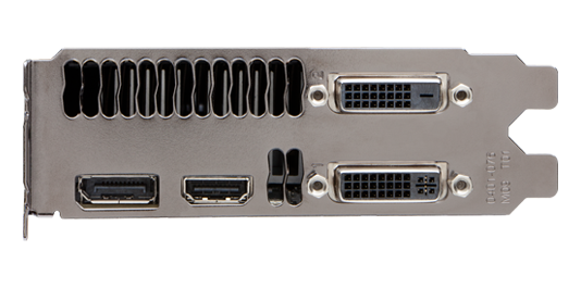

Die Grafikkarte bitte in den Schwarzen Slot einstecken wo PCI express 2.0 direkt daneben steht.

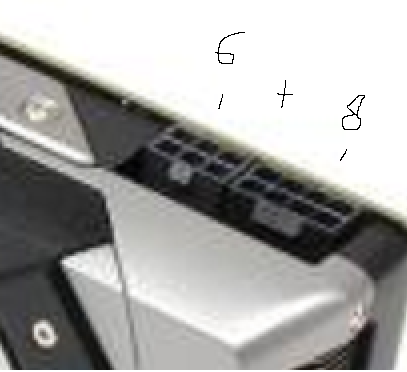

Strom vom Netzteil brauchen die Karten auch und müssen somit entsprechend verkabelt werden:
GTX 660
GTX 770
Von der Rückseite sehen in etwa beide gleich aus:
Ab hier gehe ich mal davon aus das du ein DVI (rechts) Stecker verwendest um die Karte an deinen Monitor anzuschliessen. Sollte das nicht der Fall sein, dann müsste ich wissen welchenStecker/welches Kabel du sonst verwendest.

Ist das dein Netzteil?

Ja, das ist mein Netzteil

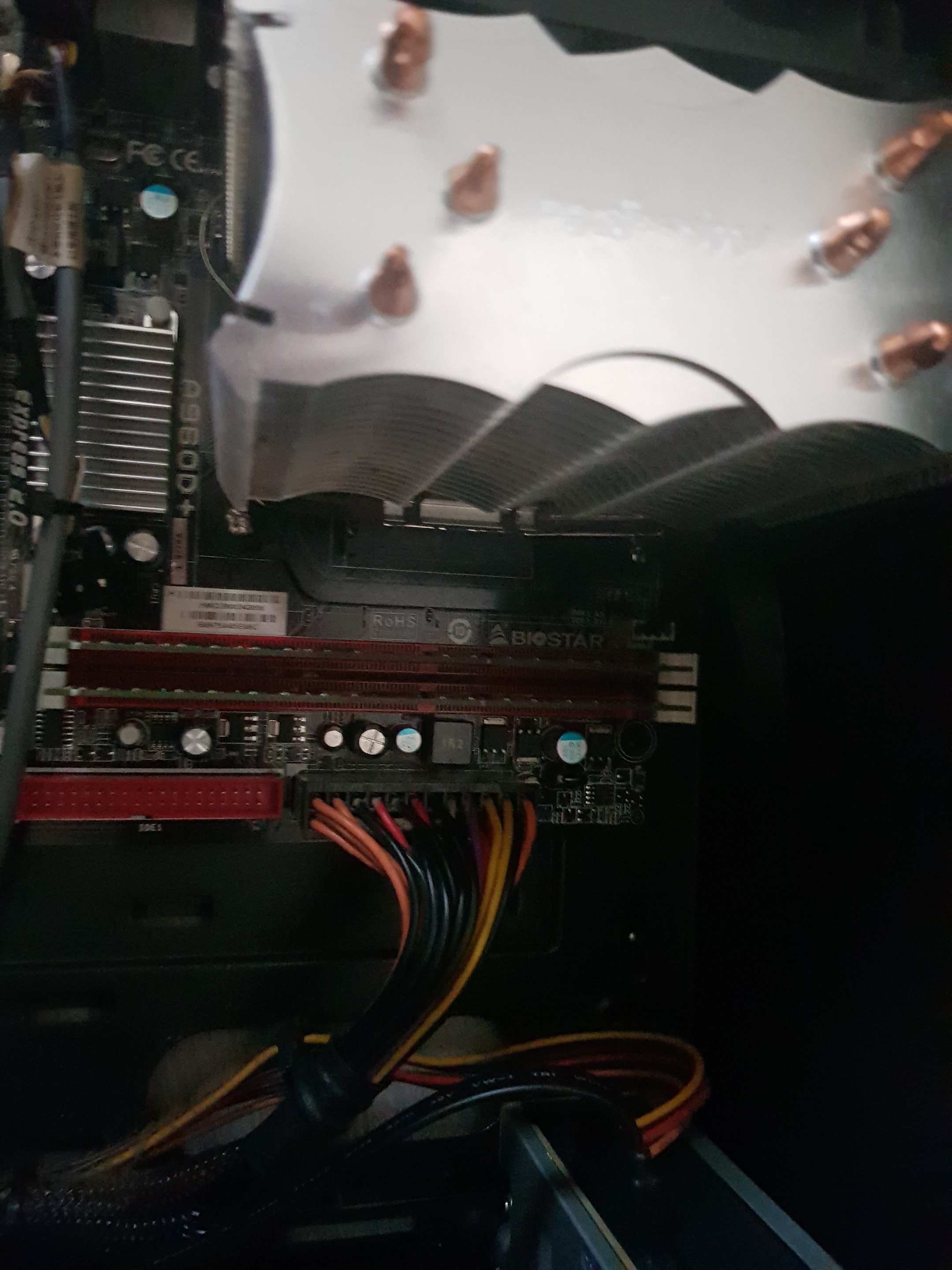

Wie ichj auf den Bildern bereits gesehen habe ist auch alles angeschlossen (btw. Hast ein sauberen Rechner)
ATXPWR1+2 (4pol sowie 24pol)
Kein IDE, dafür HDD und DVD über SATA1 und SATA2
F_Audio1 angeschlossen für Kopfhörer/Boxen, sowie F_USB2 für ein USB Port vorne.
1x Gehäuselüfter über SYS_FAN1 und halt das PANEL1 für Power/Reset mit Lämpchen.
Da ist auch nichts zu beanstanden.
Die GraKa ist zwar nicht auf den Bildern aber ich denke mal die steckt richtig drin und hat die 2x 6+2pin Stecker vom Netzteil drin.
BIOS NorthBridge ist auch alles korrekt (default) eingestellt.
Sobald die GraKa eingesteckt ist, gibts ein Bootfehler (bzw. kein Boot, aber lüfter drehen)

Das Wörtchen genau hast du wohl überlesen, welche Modelle von welchen Herstellern?
Damit will ich in Erfahrung bringen welche Stromanschlüsse die Modelle haben, da dein Netzteil (falls das Richtige angeben wurde) ja nur über einen 6/8 PIN verfügt.
Außerdem kam keine Antwort auf Post #10, denn das passt eben irgendwie nicht so ganz zusammen.
Habe eine Gtx 660 Msi und einen gtx 770 ichill herculez 4gb. Die beiden haben ca 100 Watt volllast unterschied.
