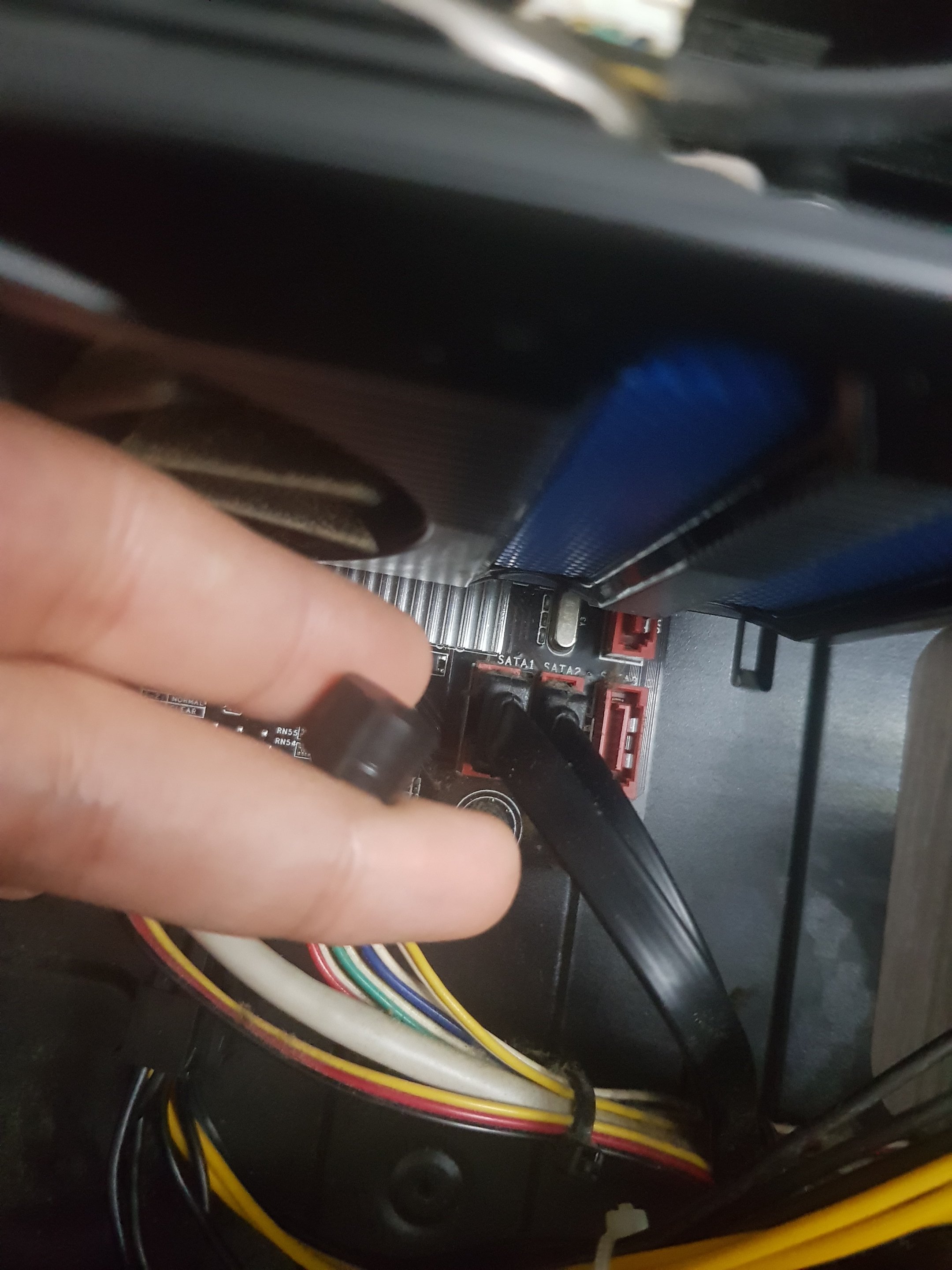

DJ2000 schrieb:
Ungeachtet dessen müsste dennoch ein Ton vom MoBo kommen der einen erfolgreichen Bootvorgang bestätigt.
Sofern überhaupt ein Beeper angeschlossen oder einer auf dem Board aufgelötet ist.
Mach bitte ein Foto davon und stell es hier ein. Beeps müssen kommen, auch wenn man z.B. das RAM komplett rausnimmt und die Kiste einschaltet.
