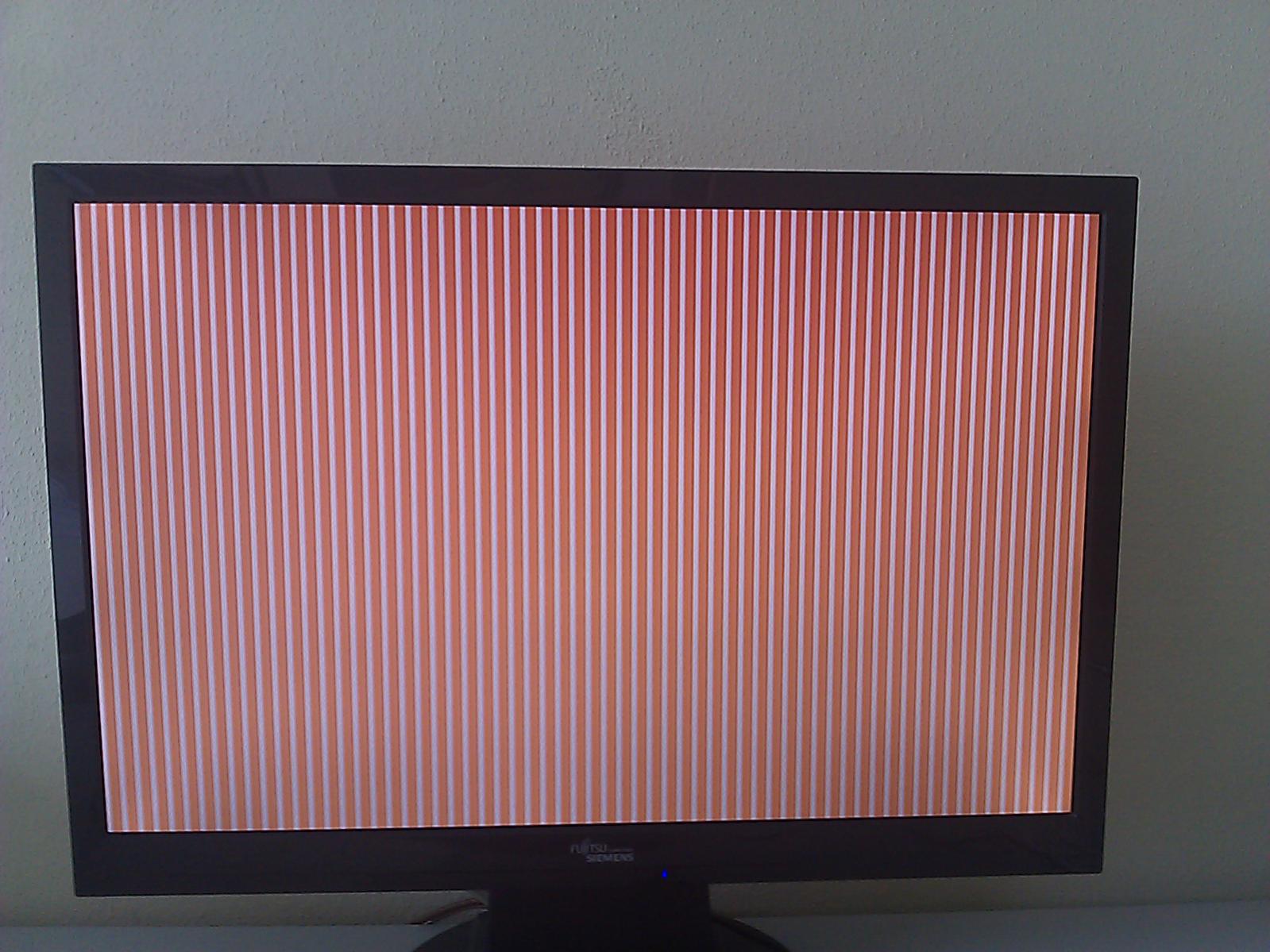

Wenn ich meinen Computer einschalten, dauert es erstmal 10 Sekunden bis der übliche Piep-Ton ertönt. Danach erscheint das Gigabyte-Logo, mit seinen normalen Auswahlmöglichkeiten (F8, ...).
Direkt danach erscheint immer ein orange/weiß gestreiftes Bild. Nach dem 10-15 sekündigen Bildschirm ertönt wieder dieses 'Piep'.

Kannst du uns von den Streifen mal ein Bild hochschieben?

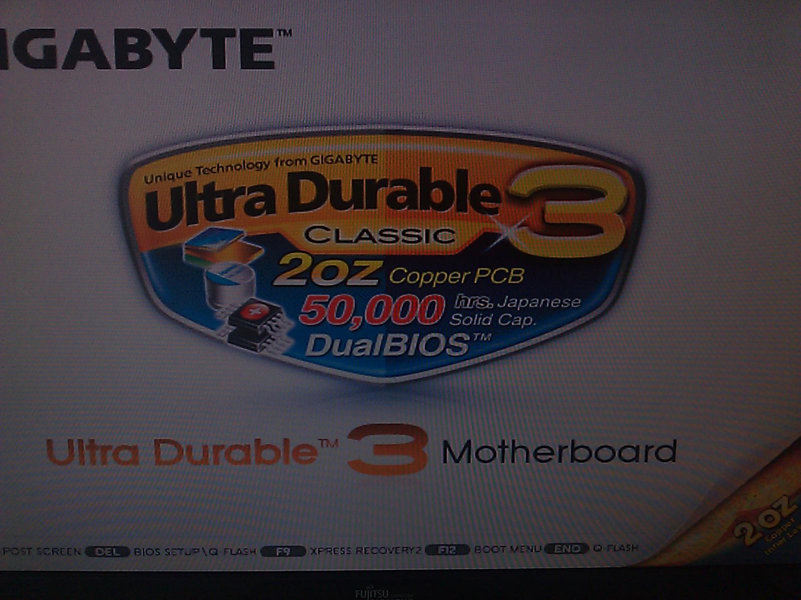

Anbei 2 Bilder. Nach einiger Zeit Warten erscheint der PiepTon samt Bild 1, direkt danach Bild 2.

Tagan U33II Series 600W
(dachte nur die bequiet-Netzteile würden Probleme machen)
Das NT ist super, keine Bange! ;)
Aber deine GraKa, die kannst´de allenfalls noch backen und hoffen, dass sie noch so lange lebt, bis du eine neue hast.
Wenn du gaaaaanz sicher gehen willst, probier die Karte vorher noch mal bei einem Freund von dir aus.
Sollte sie, und da bin ich mir ziemlich sicher, dort auch solche Streifen liefern, dann ist sie 101%ig über´n Jordan.
