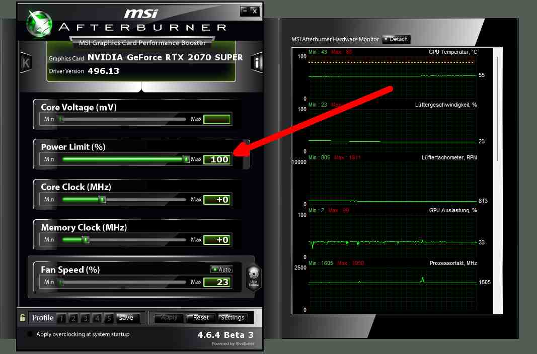

Gestern Abend habe ich mal im MSI Afterburner das Power Limit (siehe Anlage) auf 80 Prozent gestellt. Es kam aber wieder zu einem Freeze. Ich lese mich gerade in das Thema undervolting ein und werde dann mal undervolten und berichen.

so. erledigt. Habe um ca. 60mV undervoltet. Freeze trat wieder auf.
