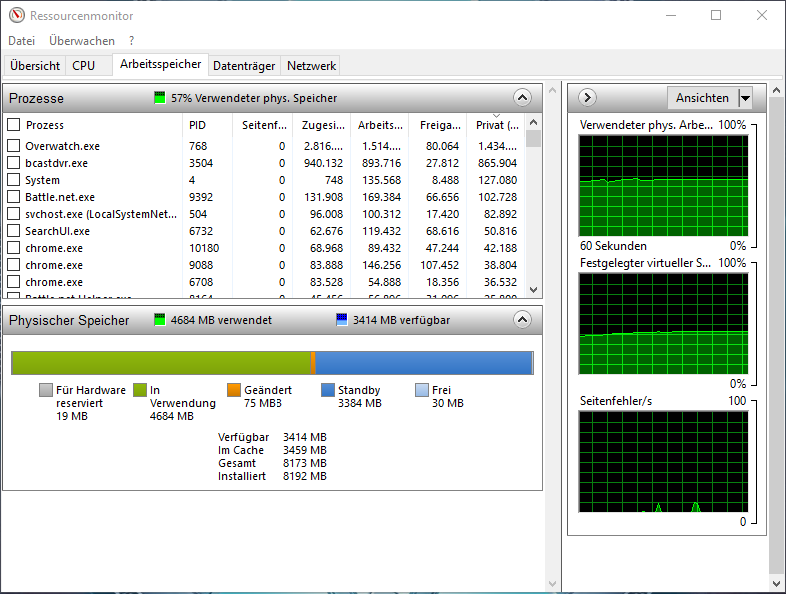

Meine Vermutung ist das es etwas mit dem Arbeitsspeicher zu tun hat (Im Bild ist der Ressourcenmonitor bei Verwendung von Overwatch, Hohe Grafikauflösung)
RAM.PNG.
Da mir praktisch nur ~30 MB Übrig bleiben von meinen RAM denke ich das er sich aufhängt sobald diese 30 MB auch genutzt werden müssen.
Was kann ich tun bzw. woran liegt das Problem?

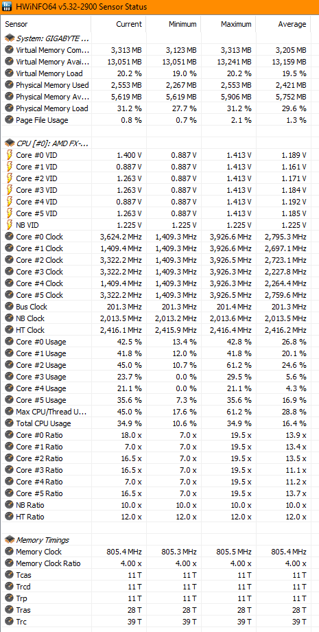

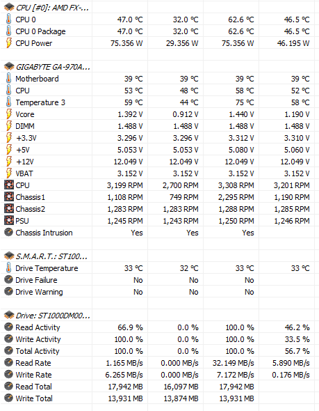

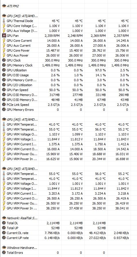

Mit der Software erkenn ich nicht wirklich ob da was nicht in Ordnung ist mit den Spannungen ^^ Hier einfach mal ein paar Bildchen

ich sehe bei den Werten von HWinfo64 kein Problem. Spannungen und Temps sind gut.

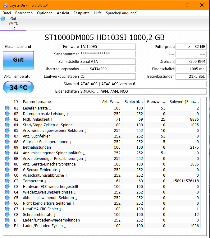

Ich weiß nicht ob das relevant ist, alle 1-2 Wochen meldet sich mein PC und sagt das etwas mit meiner Festplatte nicht stimmt und ich eine Backup Datei erstellen soll .... hängt das vielleicht sogar damit zusammen?
lad dir mal
"Crystal Disk Info" runter...dann chekc die Platte...wenn dort viele Punkte gelb oder gar rot sind, schwebende Sektoren oder son Rotz, solltest du dein system langsam auf ne neue Platte laden. Mach das erstmal.
Ram Takt stellst du im Bios ein, also wenn der PC hochfährt, dort steht immer ganz kurz, was du drücken musst....meist (ENT) oder ESC oder F2..wenn du das noch nie gemacht hast, dann lass das erstmal. Guck dir erstmal an, was die Festplatte sagt.
den Speichertakt der Karte kannst du ganz leicht im MSI Afterburner einstellen. Also auch downloaden, falls du den nicht hast.
http://www.chip.de/downloads/CrystalDiskInfo_32778794.html
Also die Platte ist Laut der Software i.O. alles mit blauen Punkten.

kannst du trotzdem lmal den screenshot von Crystal Disk posten? Stell bitte vorher in den Optionen die Werte auf "Dezimalwerte"
also Optionen-erweiterte Optionen-Dezimalwerte.
Ausserdem würde ich zur Sicherheit mal nen starken Virescanner runterladen und durchlaufen lassen. Der Scanner von Malwarebytes ist kostenlos.
Virenscanner läuft gerade.
Hier der Screen hoffe ich hab das mit dem Dezimal richtig eingestellt ^^
die platte ist top, die ist ja noch fast neu....du brauchst keine neue. Würd ja gern mal die Bios-einstellungen durchgucken, aber das geht schlecht aus der Ferne..hast du eig. Windoof 7 oder 10?

Deiner Beschreibung zur Folge ist es sehr naheleigend, dass das Problem mit der hohen Temperatur zu tun hat.
Die Bilder von den Temps die du gepostet hast sind nicht aussagekräftig, da kaum Auslastung vorliegt.
Poste die Screens mal erneut, aber erst nachdem du 5-10 Minuten einen Benchmark oder das besagte Spiel hast laufen lassen.
