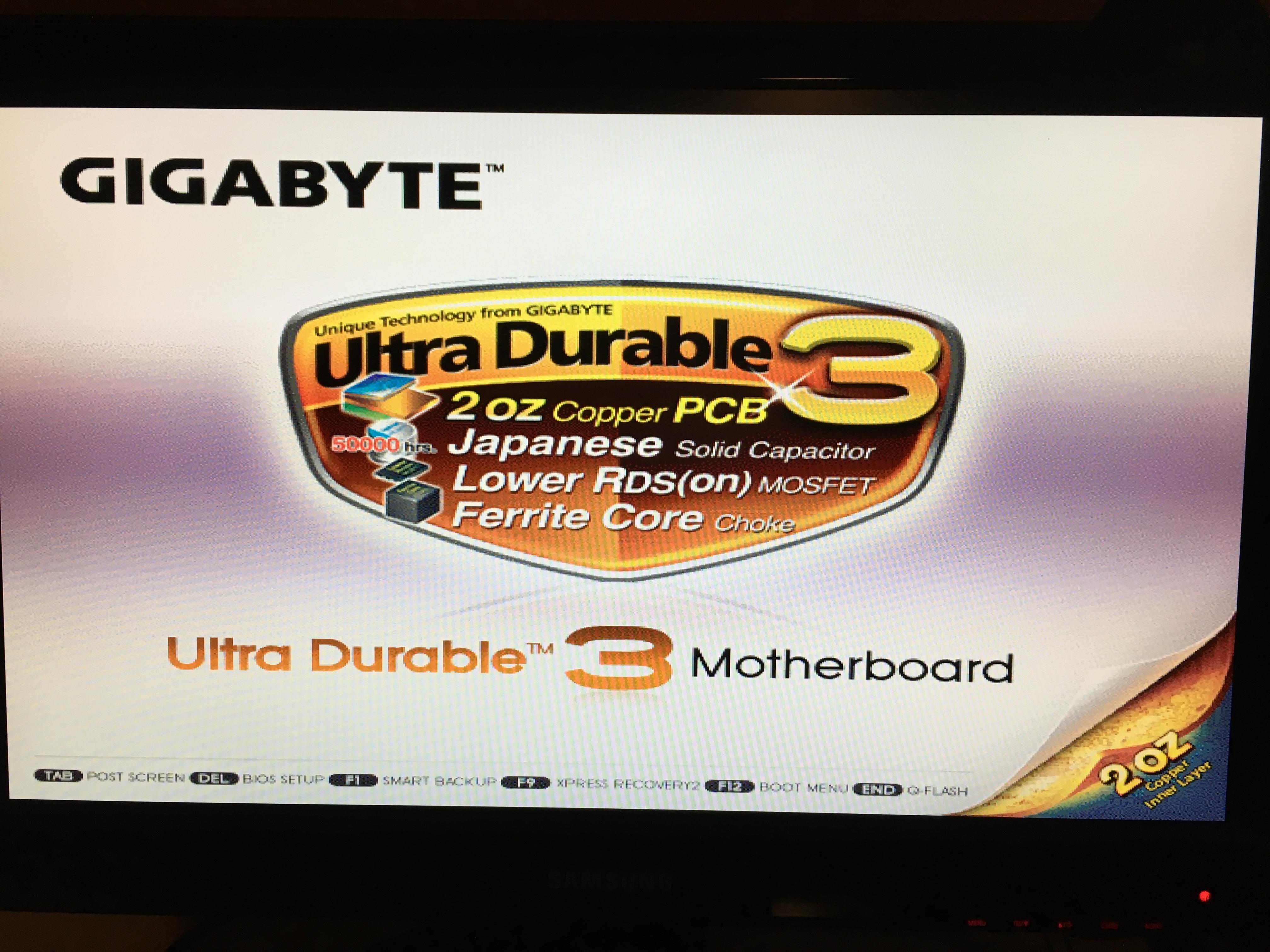

Hallo liebes Forum,
Wie schon in der Überschrift zusammengefasst startet mein PC seit dem ich ihn einmal routinemäßig neu gestartet habe im Bios-Startbildschirm fest und ich komme auch nicht is Bios oder sonst wohin.... (siehe Bild)
Die LED Anzeige auf dem Mainboard zeigt dann den Code 05 an laut Manual folgendes bedeutet:
1. Blank out screen
2. Clear CMOS error flag
Nach ein bisschen googeln wurde also vorgeschlagen das BIOS zu resetten.
Ich hab erstmal de CLEAR CMOS Knopf hinten gedrückt, was allerdings nichts gebracht hat.
Dann habe ich den PC vom Netz getrennt und die BIOS Batterie für 1 Std. herausgenommen was ja normalerweise einen BIOS Reset zur folge haben sollte.
Den Jumper für die RESET Pins habe ich leider nicht mehr aber das mit der BIOS Batterie sollte ja die gleiche Wirkung haben.
Habe auf Empfehlung auch das System einfach mal ohne (bzw. nur einer) Festplatte gestartet, gleiches Problem
Ich weiß nicht wo der Fehler liegen könnte... Hoffe das hier ein paar klügere Köpfe als ich unterwegs sind :)

@fabschke
Willkommen hier im Forum.:cheerlead:
PC stromlos machen, dich am Gehäuse erden. Dann den Startschalter ca. 4 sec. drücken.
Mal mit nur einem RAM-Riegel starten (Slot ist dann egal). Niemals die goldenen Kontaktleisten berühren.
Was ändert sich ?
Hat auch das keinen Erfolg:
Stecke bitte mal ALLE SSDs und Festplatten ab.
- Wenn du dann ins UEFI/ BIOS kommst, nacheinander die Festplatten zustecken (Die SSD mit WIN zuerst).
MfG,
Sylvester
@=Sylvester=
Vielen Dank, gefällt mir schon ganz gut hier :)
Also gesagt getan und zack! Funktioniert, jedenfalls so halb :)
Wenn ich nur mit der SSD wo WIN drauf ist boote wurde zwar beim ersten mal ein Post error angezeigt das er nicht booten konnte allerdings nachdem ich auf "Continue booting" geklickt habe fährt er ganz normal hoch, neustart funktioniert ebenfalls.
Nur wenn ich eine beliebige HDD anschließe hängt er. Diesmal jedoch eine Station weiter bei "Verifying DMI Pool Data....." fest.
Noch was: Wenn ich meine USB-Tastatur dran hänge, hängt er wieder bei dem BIOS-Startscreen und ich komme nicht mal mehr ins BIOS. Benutze grade eine Tastatur die per lila Tastatur-Stecker dran ist.
Wird mir langsam ganz schön wählerisch der gute :mad:
