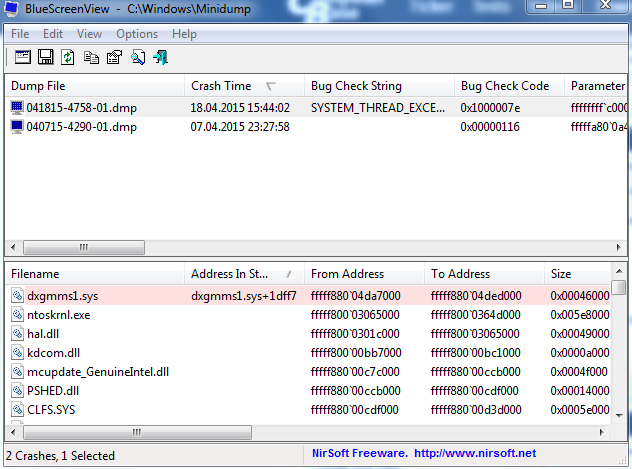

Btw: Gerade isser zum 1. Mal wieder eingefroren. Ereignislog sagt das hier zum ersten Mal:
Der Computer wurde nach einem schwerwiegenden Fehler neu gestartet. Der Fehlercode war: 0x0000007e (0xffffffffc0000005, 0xfffff88004dc7e26, 0xfffff880051a6568, 0xfffff880051a5dc0).
Wo finde ich den Treibernamen? Oder meinst du den von meinem Mainboard? Der wäre F7.
Ich habe keine Ahnung von dem BlueScreenViewer Programm. Bräuchte da Hilfe.
