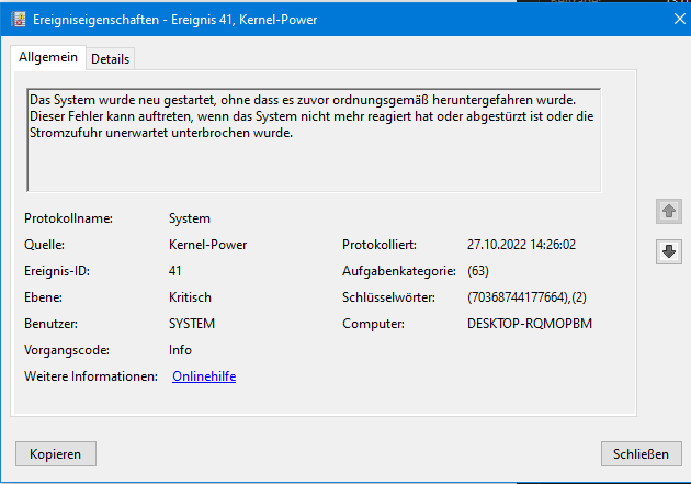

@PHuV Das kannte ich noch nicht ich check das nächstes mal direkt nach dem Neustart. Gibts da spezifische Sachen auf die ich achten soll? Da ist ne Menge los. Aber das Bild hier müsste es sein. Das ist der letzte kritische Eintrag. Der davor ist 3 Tage her. Könnte von der Uhrzeit auch perfekt sein(Bild)

Hmmmmm schrieb:
Der PC Lief aber fast 3 Jahre problemlos wie er ist.
Ja, auch Elektronik altert. Dazu gab es letztens erst ein zwei Threads mit genau dem Thema.
Kann sein, dass DDR4-3600 jetzt nicht mehr stabil ist. Mal die DRAM Voltage im BIOS auf 1.4V erhöhen, das kann schon reichen.

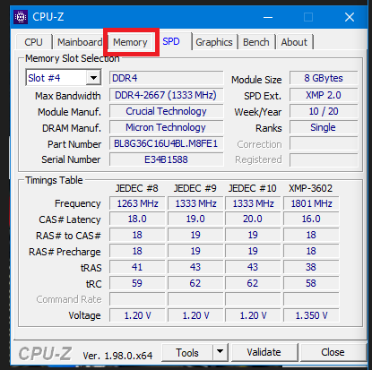

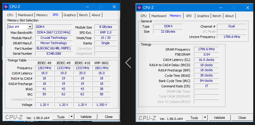

Hier nochmal was Ram betrifft.

Wenn keine vorhanden sind, dann such dir schon mal ein neues Netzteil und bau es ein.
Dein Foto vom Post #5 deutet stark darauf hin, dass das Netzteil das zeitliche segnet.

Hab das Bild geupdated hatte ausversehen 2x SPD reiter. Jetzt sieht man memory

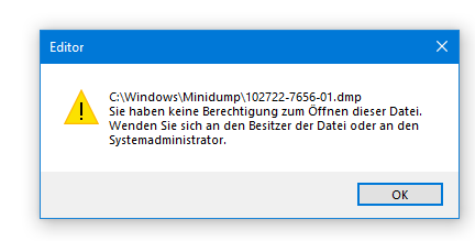

@dasardo Minidump ist vorhanden aber ich habe scheinbar selbst keine Berechtigung ums zu sehen obwohl es mein PC ist. Kann auch nicht als Administrator öffnen. Soll ich trotzdem hochladen oder vorher irgendwas machen?

@dasardo Ordner ist vorhanden bei beim öffnen der Datei kommt

Du sollst doch die Datei nicht öffnen, denn ohne das passende Programm kannst du sie nicht lesen.
Datei zippen und hier hochladen.
Dann schauen wir mal drüber.
