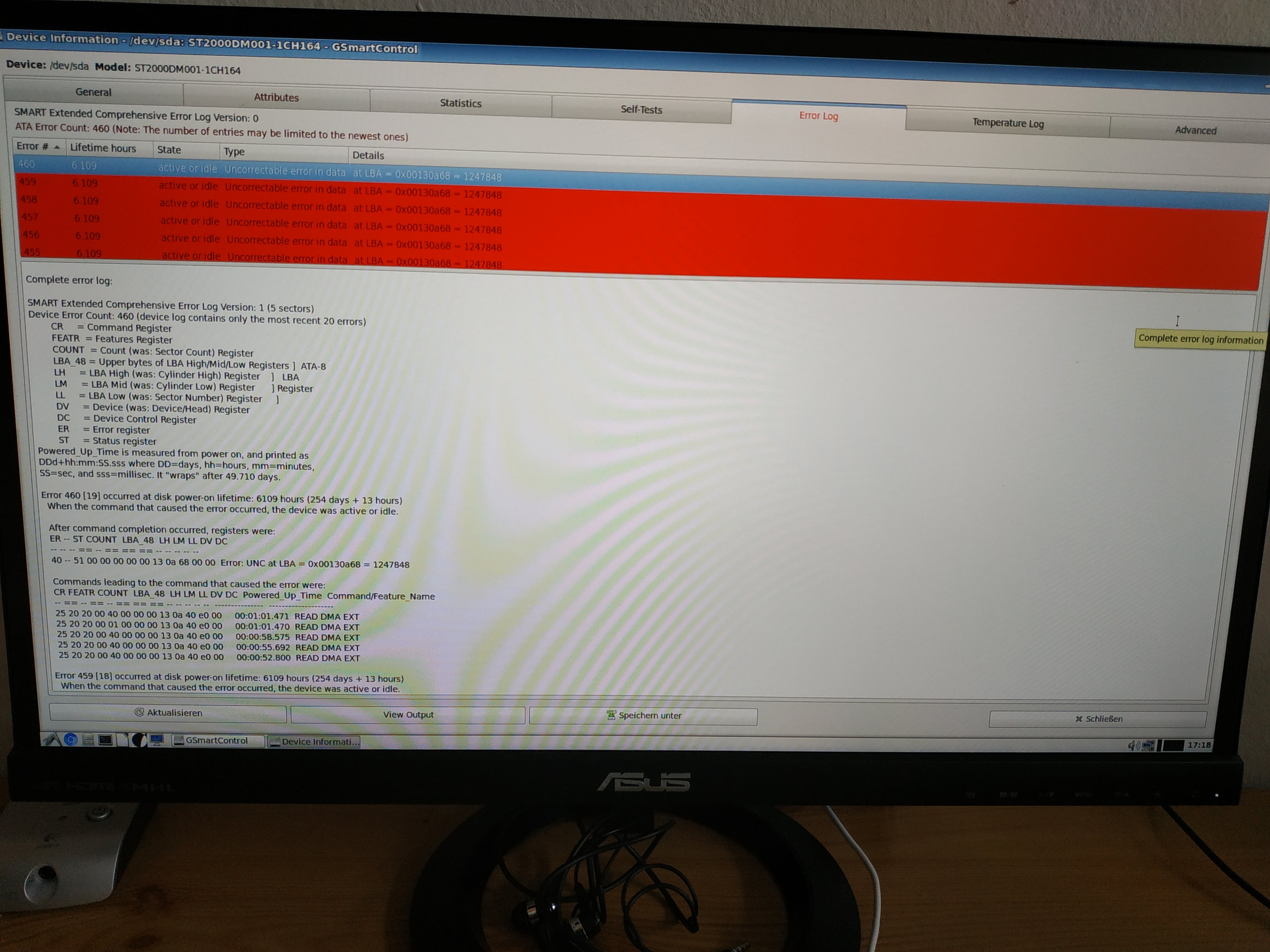

Also im Errorlog steht tatsächlich was (siehe Anhang)

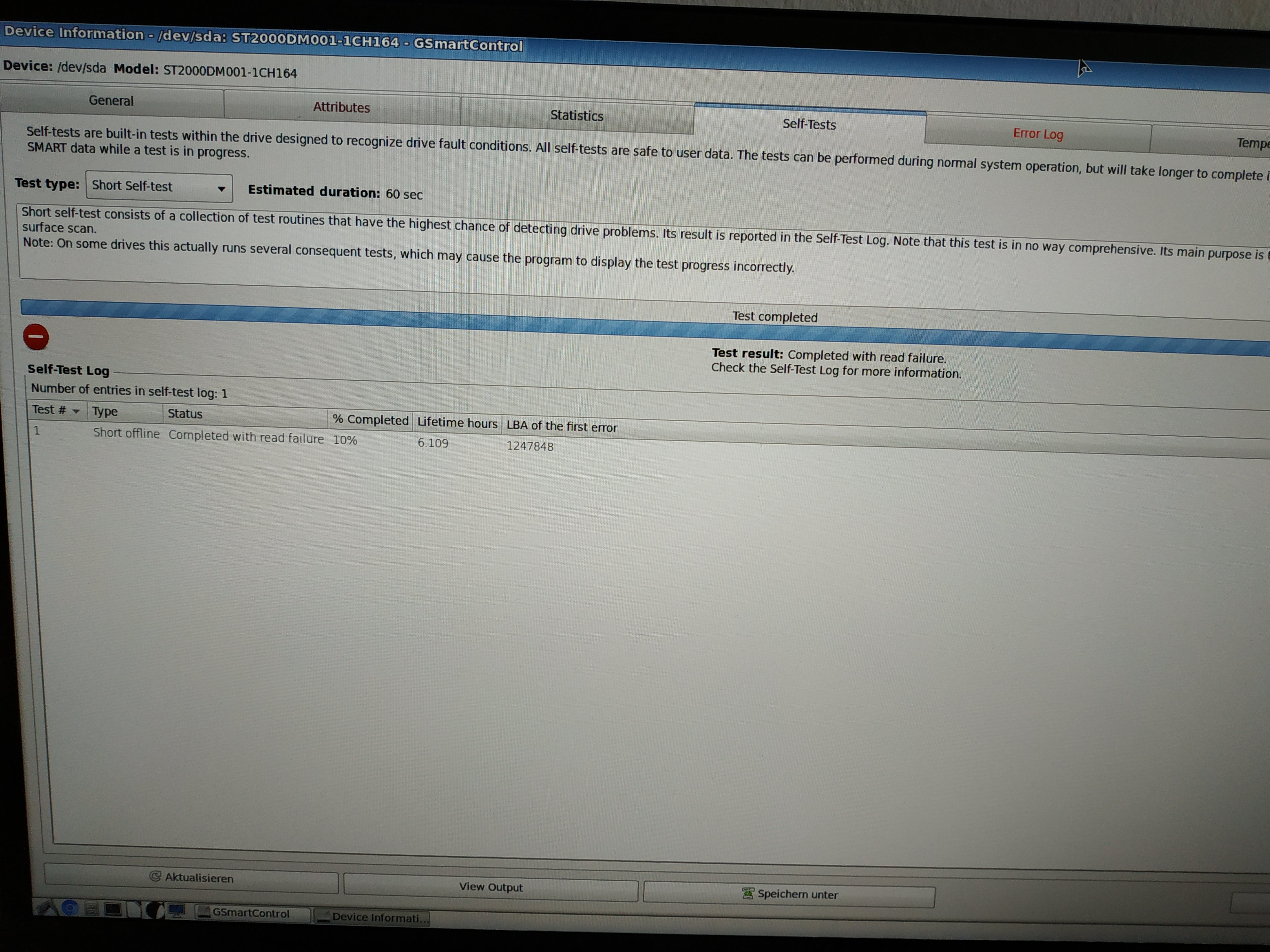

Short Selftest...
Fuck! Da ich noch zugreifen kann, wie könnte ich am besten noch Dateien sichern? Habe bisher immer ein Backup auf eine externe gemacht. Will aber nicht riskieren, dass ich diese Daten zerstöre.
