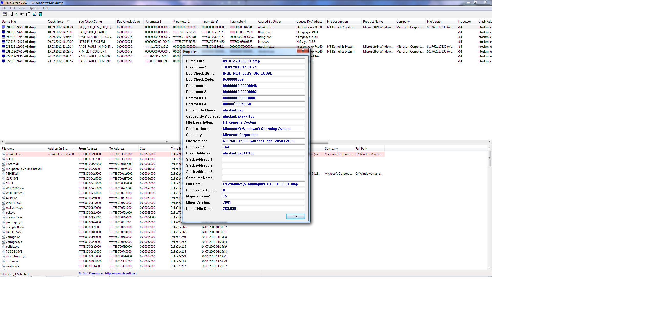

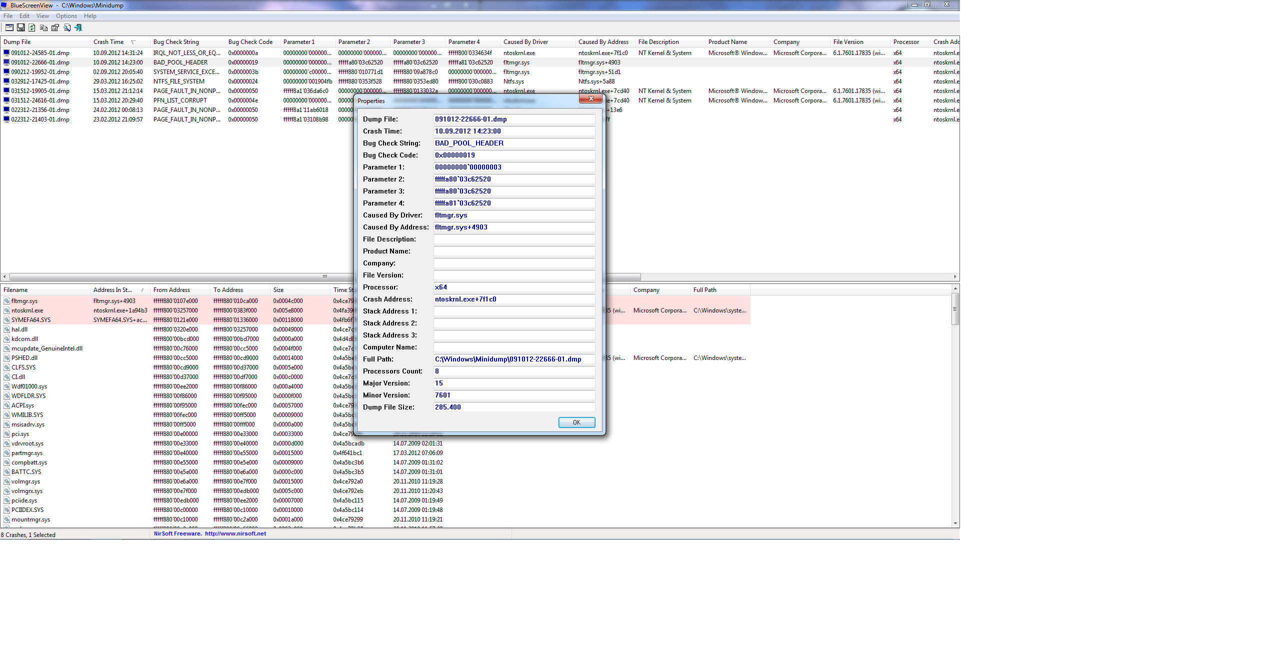

Also die beiden BlueScreens habe ich mal mit dem Bluescreenview mit den beiden Bildern im Anhang abgebildet und das Ergebnis deines Voschlags ist auch da zu finden.

IRQ Less or Equal: Kann defektes oder instabiles RAM sein, kann auch ein Treiber-Problem sein.
