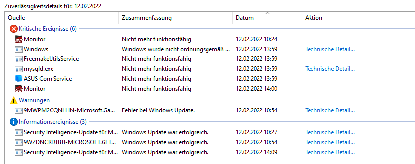

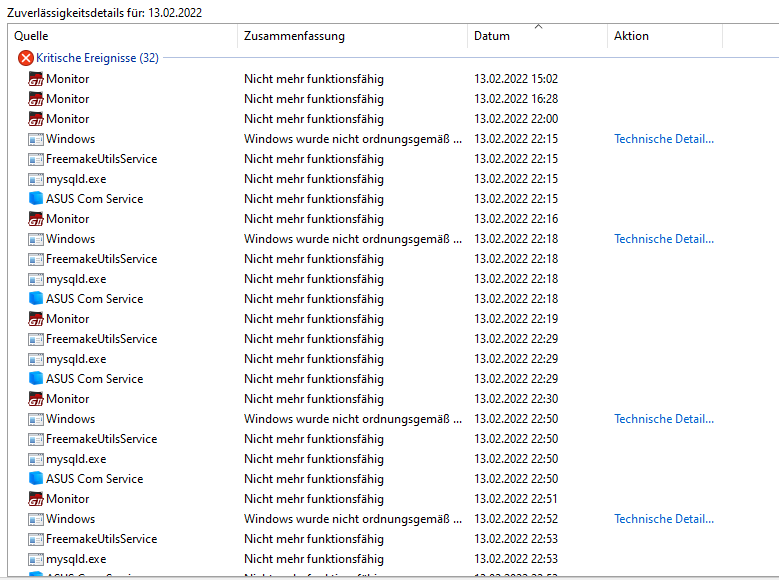

mach doch mal nen screenshot vum zuverlaessigkeitsverlauf.

Den Zuverlässigkeitsverlauf und die Programme im Hintergrund kann ich erst später posten.

An den Kritischen Ereignissen kann es nicht liegen, die sind nicht mehr funktionstüchtig, dann bleiben diese ja im Normalfalls als Datenmüll zurück und behindern nicht das System.
Wobei bei jedem der FreemakeUtilsService dabei ist🤔

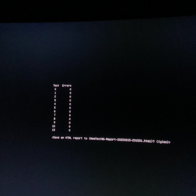

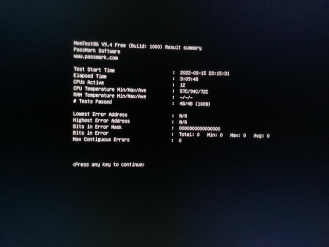

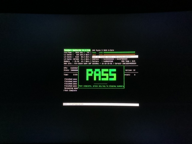

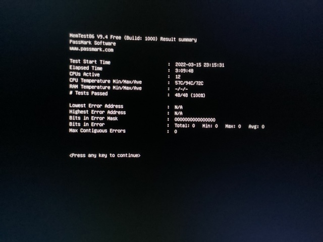

Das könnte der RAM sein, wenn so viele unterschiedliche Programme abstürzen und das ganze sehr zufällig passiert - bitte mal einen Memtest86 vom USB Stick laufen lassen oder noch besser: einen RAM - Riegel entfernen und den anderen einzeln im 2. Slot laufen lassen.

So, habe jetzt einen Strang an PCle1 und den anderen an PCle3 gesteckt. Gleichzeitig habe ich den MemTest86 gemacht, ohne Erfolg
Soll ich trotzdem mal einen RAM entfernen und testen?
