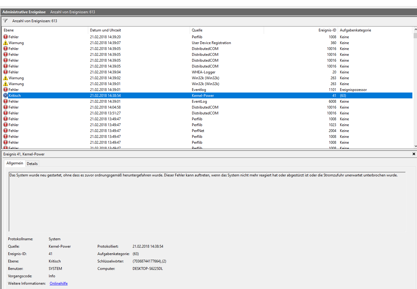

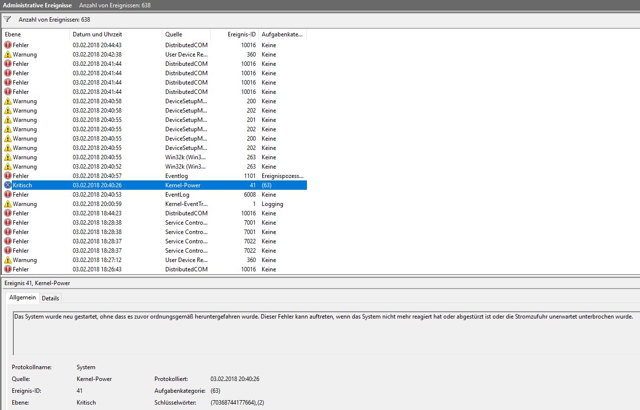

Ereignisprotokoll hab ich mal angehängt, weiß nicht ob das was nützt.

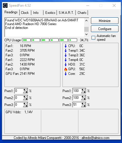

Ich habe jetzt mal ein Screen von Speedfan gemacht. Ist das normal das bei CPU und Temp4 nichts steht außer 0?
Naja so zeigt er mir die ganze zeit beim Spielen die Temps an.
