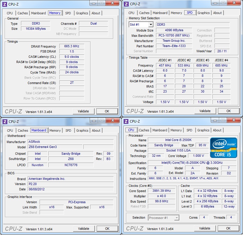

kannst du noch 2 screenshots von cpu-z machen und zwar bei dem reiter "memory" und "spd". bei spd dort wo deine rams stecken - also entweder slot1, 2, 3, oder 4. weiß deine belegung nicht. cpu-z download
Werde ich nachholen wenn das Problem weiterhin besteht ;)

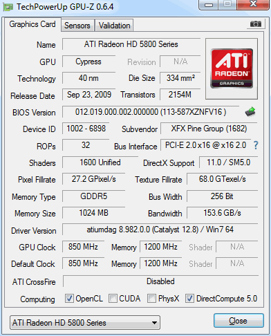

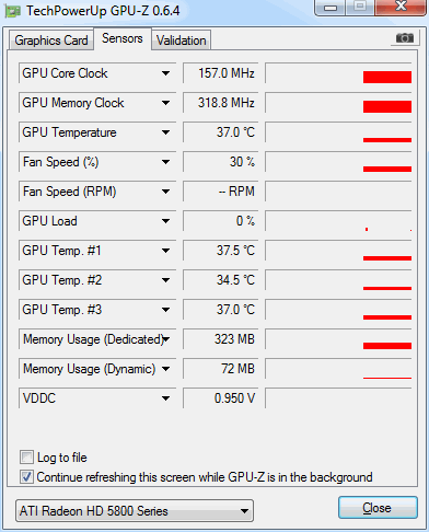

Anbei die Screens
