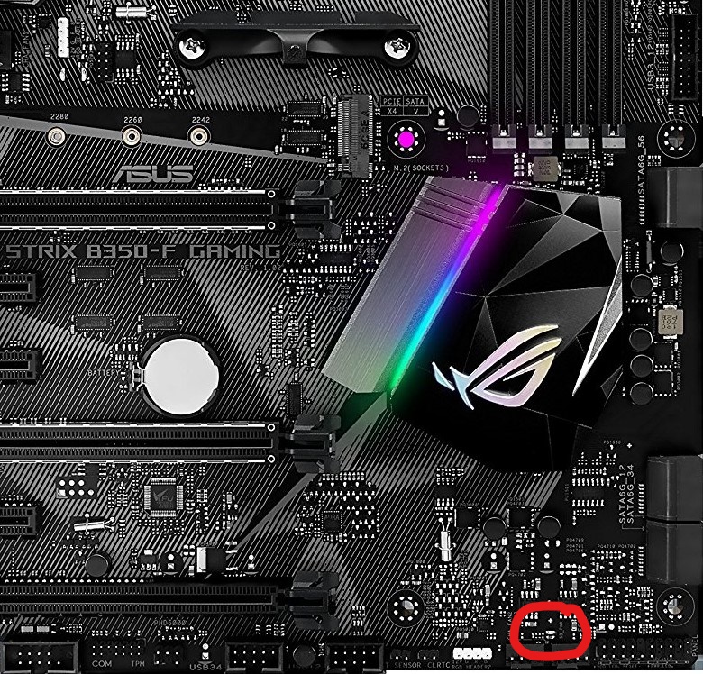

Ach was ich ganz vergessen hatte. Am Mainboard leuchtet eine LED, ich weiß aber nicht wofür sie ist. Hier mal ein Bild wo die Leuchtet. (Die LED leuchtet orange)
Zu Deiner LED habe ich im Handbuch nicht gefunden.

Ich ja auch nicht. Die leuchtet halt dauerhaft.
