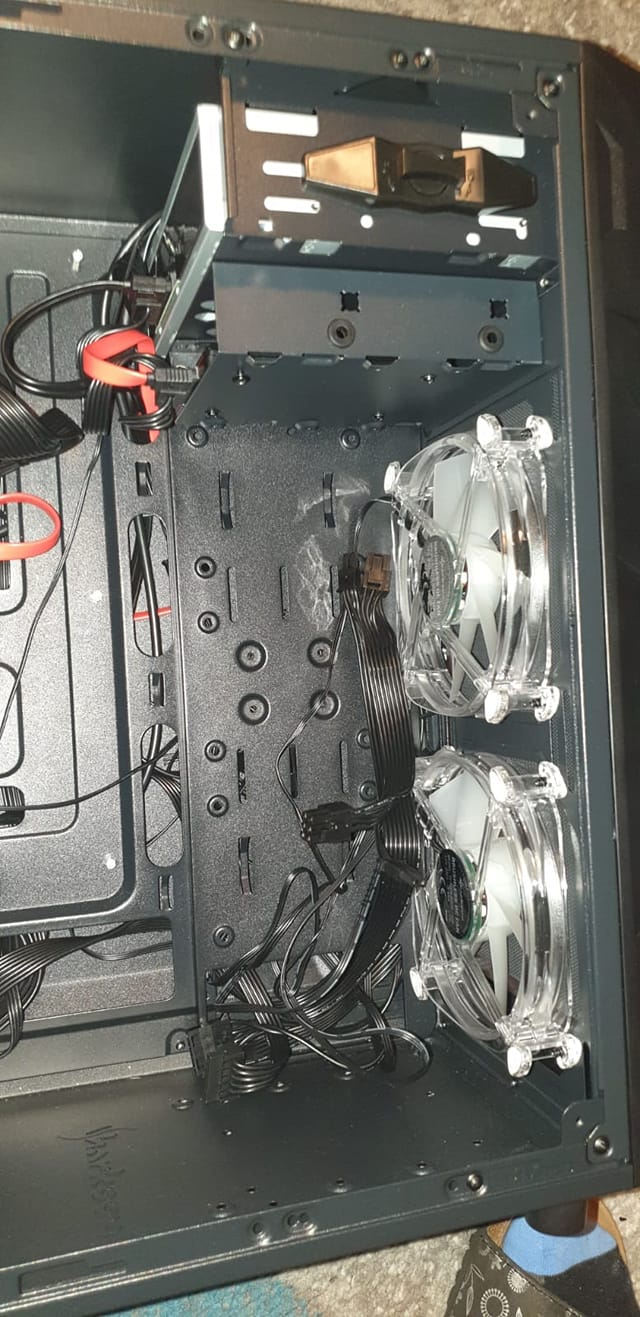

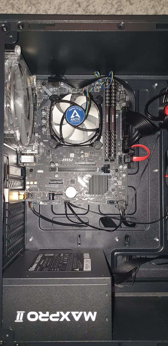

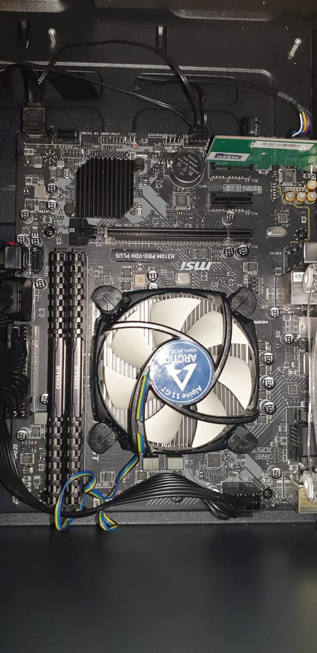

Wir haben einen PC zusammen gestellt. Allerdings startet er nicht. Wir haben alles mögliche überprüft, was wir hier in sämtlichen Beiträgen gelesen haben. Aber es tut sich einfach nichts. Wir haben dafür auch nicht die nötige Ahnung. Zusammengebaut hat unser Sohn. Aber auch er weiß nicht mehr weiter. Es wäre super wenn uns jemand helfen könnte. Ich mache mal ein paar Fotos mit rein.

Ich würde mal kurz mutmaßen und fragen ob der 8 polige CPU Strom Stecker so richtig ist. Meist reicht der 4 polige und die anderen 4 passen meist nicht, da der Stecker anders ist als die Buchse.
Stecker Codierung.
Damit habe ich mir mal ein Board gegrillt. Weil der Stecker so nicht hin gehört hat.
Ansonsten vllt die Gehäuse Verkabelung Richtung am Board angeschlossen?
MfG Andreas

da fehlen 2 Schrauben im Mainboard
und betreffend des CPU-Stromsteckers bin ich mir nicht so wirklich sicher...

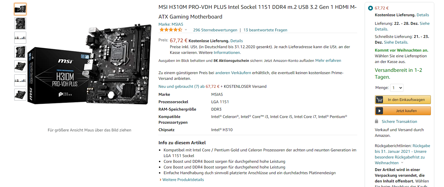

du hast da nicht gerade aktuell Hardware verbaut, und ein alter i5 7500 funktioniert nicht auf diesem Board.
Warum kauft man sich so alte Hardware?
auf dem Board laufen nur die CPUs der 8. und 9. Core i Generation, also ein i5 8500 würde da funktionieren.
allerdings ist Intel da schon seit Sommer eine komplette Sockel und CPU Generation weiter. Aktuell wäre da der Sockel 1200 und dann ein i5 10400 usw.
Wenn möglich Board und CPU halt zurück geben und was aktuelles kaufen und nicht alte Hardware.

Oft ist der 2te 4pin cpu Stecker vom Netzteil aber nicht passend zum Mainboard. Hatte ich schon öfters und deshalb immer nur einen 4 pol angeschlossen.
Mit etwas Kraftaufwand passt er zwar aber schrottet einem das Mainboard.

Der übliche und ziemlich oft hier zu lesende Fehler... es gibt zwei Versionen vom Sockel 1151: Der i5-7500 ist für die erste Version, das Board für die zweite. Läuft nicht. Punkt. Warum kauft ihr einen fast vier Jahre alten Prozessor? Ansonsten: Wenn möglich Prozessor wegtun und einen i5 mit 8xxx oder 9xxx kaufen.

Die Teile sind die ausgebauten von unsrem Sohn. Außer das Mainboard und das Netzteil. Die beiden haben wir neu gekauft. Das Mainboard haben wir bestellt, weil unser Sohn es rausgesucht hat. Die Teile liefen alle einwandfrei in seinem PC. Wurden nur ausgetauscht weil er aufgerüstet hat. Laut Amazon ist der CPU mit dem Mainboard kompatibel. Siehe Bild.
