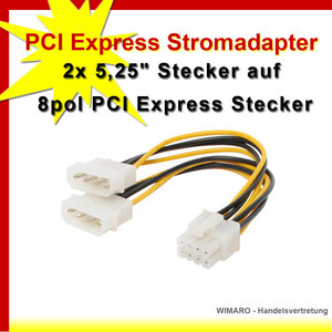

wenn du ein gutes aber altes netzteil hast, dann koenntest du deinen 6 pol ganz normal in dein 6 pol graka stecken und den 8 pologen ueber ein Y kabel 2 x 4 pin laufwerksstrom abpknoepfen.

Ich hab bloß noch einen Molex Anschluß frei. Also müsste denn der 6 Pol darüber laufen. Rein logisch, von meiner Seite aus, müsste denn der 6 Pol vom PCIE adaptiert auf 8 Pol werden.
