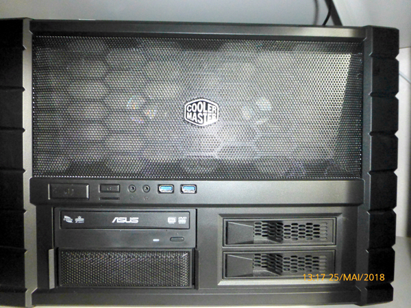

Ich habe das damals beim Bau des PC gleich berücksichtigt. Vorteil: Bord liegt waagerecht. Alle schweren Komponenten (Kühler z.B) zerren nicht am Bord. Rechts unten sind in den Wechselschächten 2 Stück 500 GB SSD.
Manchmal stecke ich auch ältere HDD rein die mal im Laptop waren weil da sehr viele Bilder drauf sind.
Mein Quer PC:
