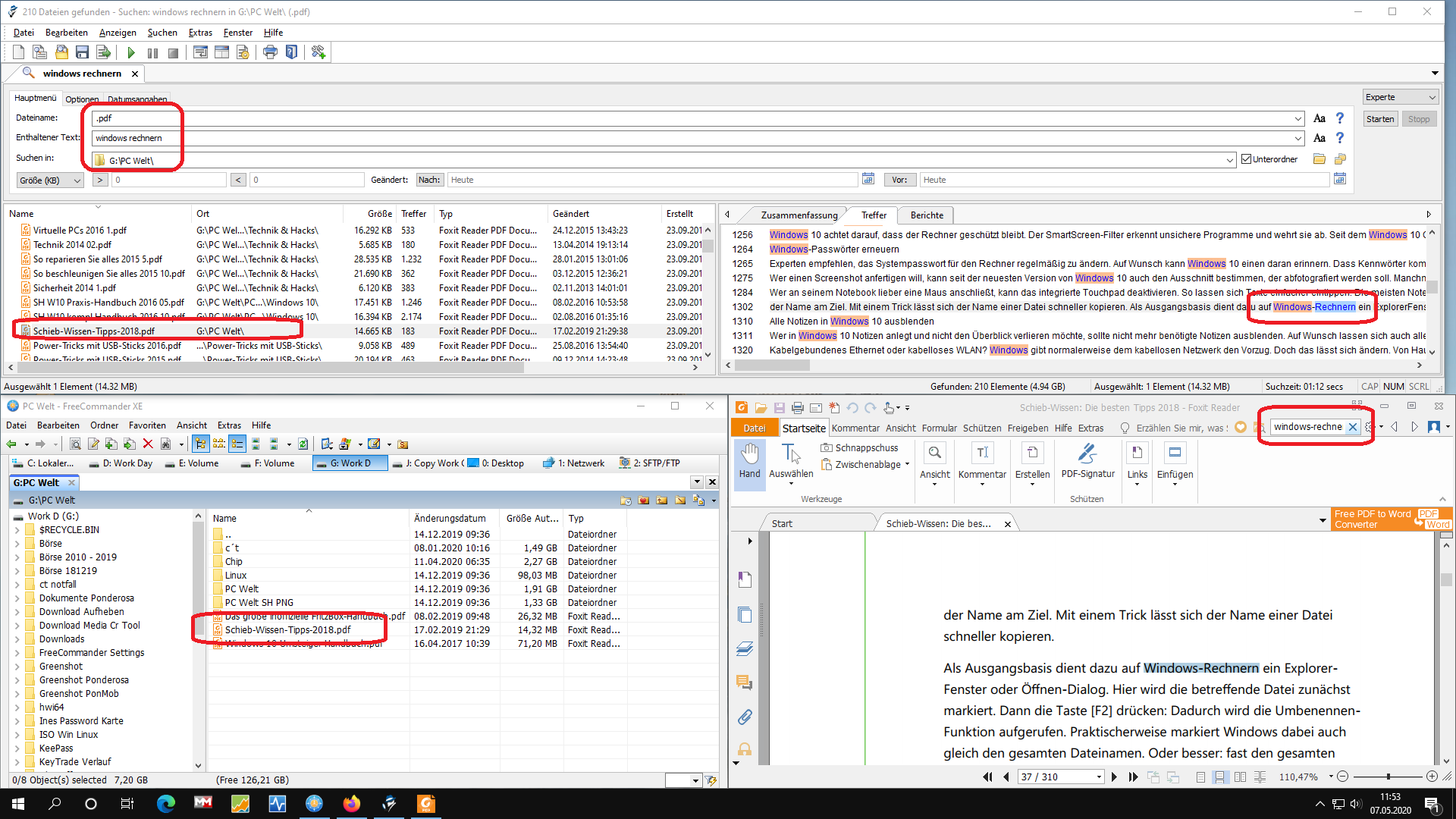

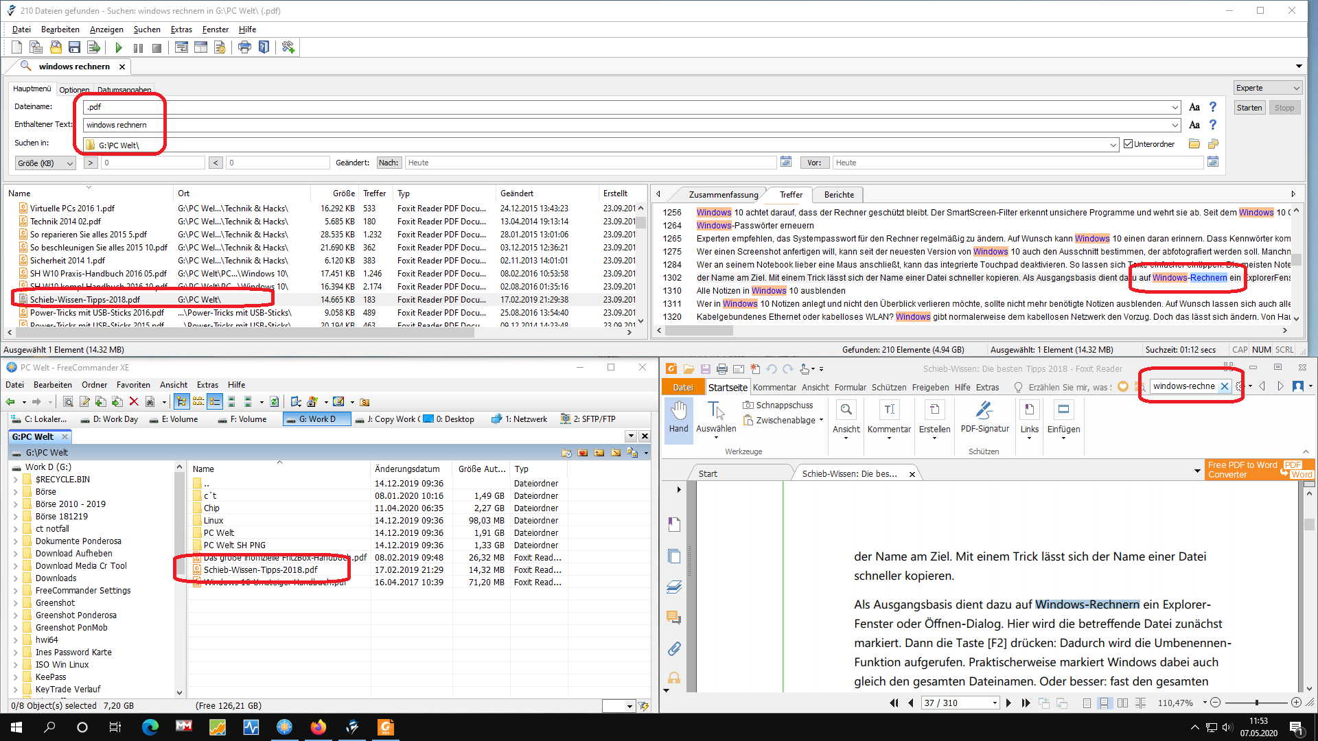

Ich empfehle Agent Ransack

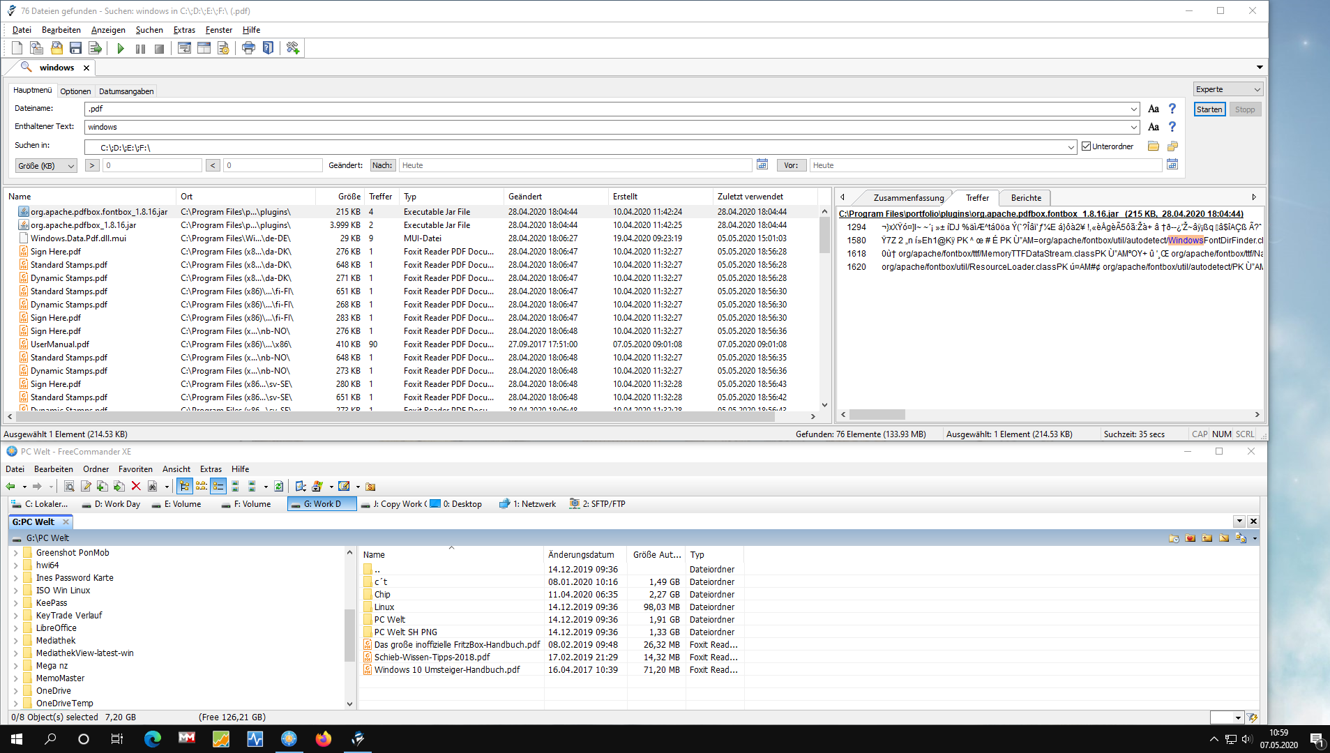

@Ponderosa, superschnelle Suche (24 Sekunden), detaillierte Auflistung der Stellen, in denen das gesuchte Wort auftaucht, allerdings kein direkter Sprung zu der Textstelle möglich. Vielleicht finde ich die Einstellung auch nicht ;).
Etwas umständlich vielleicht Ja.
Ich habe hier in .pdf nach Windows Rechnern gesucht.
Das wurde zb. Jörg Schieb.pdf gefunden. Da klickt man in Agent Ransack die .pdf an und sie öffnet sich in Foxit Reader (oder anderen) und gibt nur nochmal in Suche "Windows-Rechner" ein.
