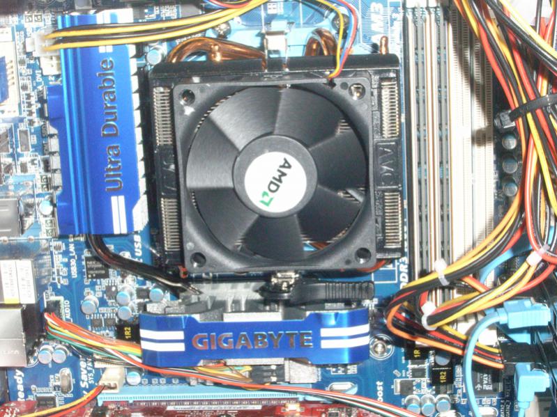

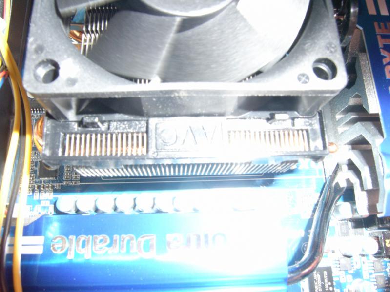

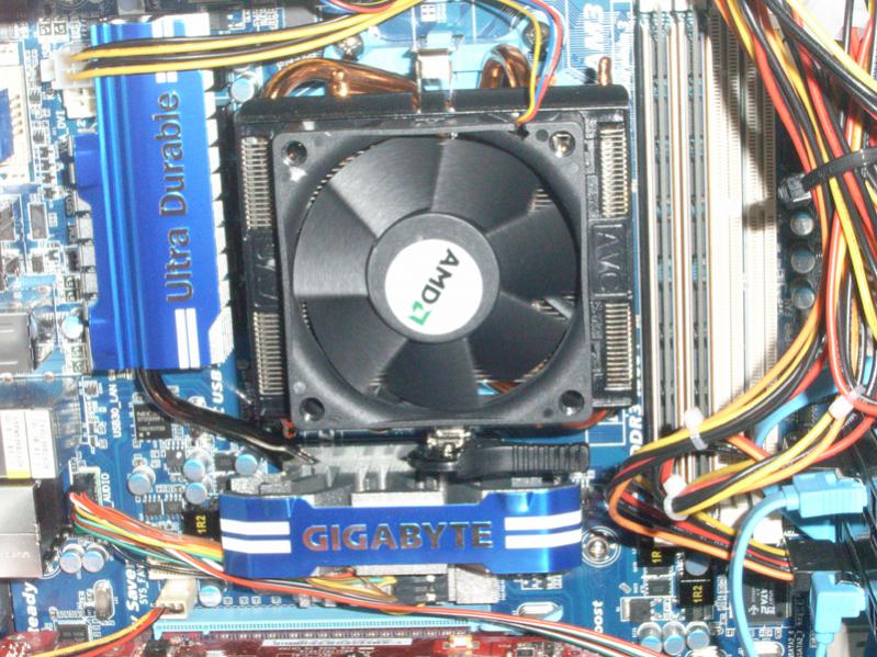

Gibt mal ein Foto von dem Radau Macher, dann kann ich mal sehen, ob der überhaupt Austausch bar ist.
siehe unten, hoffe da is was zu erkennen

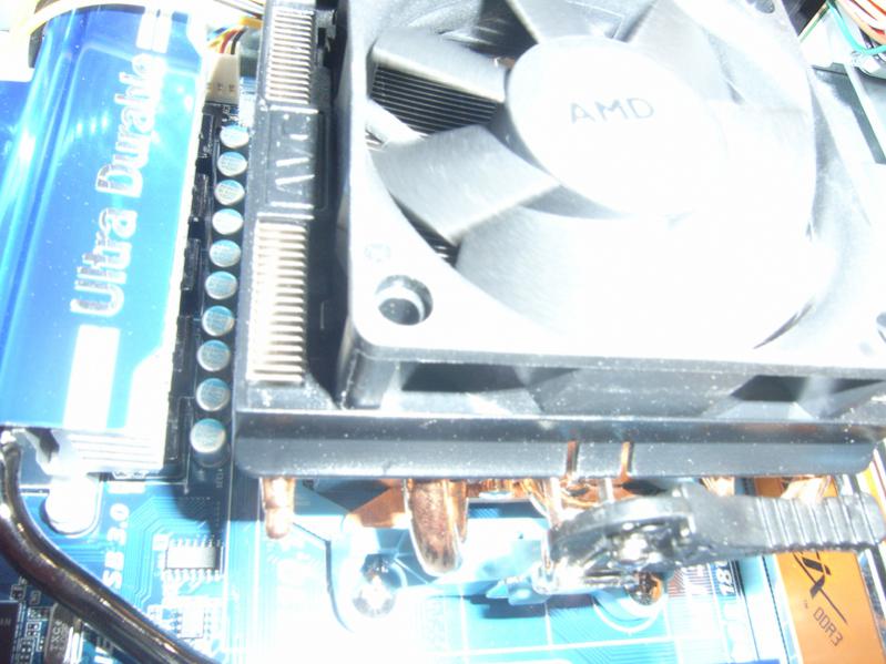

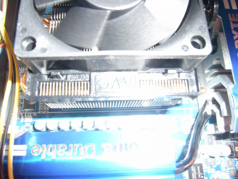

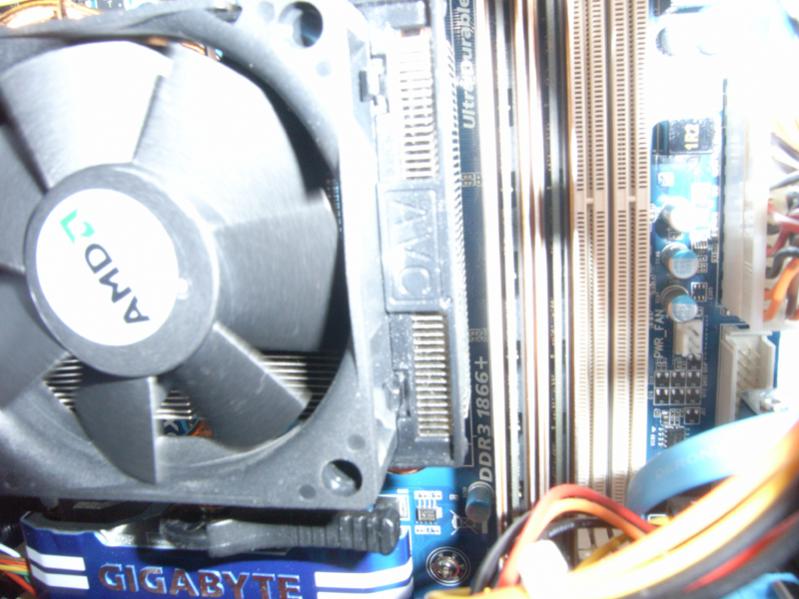

Lüfter alleine bekommt man nicht runter, aber eventuell das ganze Plastik, dann kann man ein anderen Lüfter drauf machen, der Kühlkörper ist in Ordnung, sollte ein 80mm dann drauf passen.
- Natürlich handelt es sich beim den Boxed-Lüftern um PWM-Lüfter und bei den Gigabyte-Boards, kann man die automatische Steuerung im BIOS einstellen. Um die Sache perfekt zu machen, muss im jeweiligen Betriebssystem unter Energieverwaltung auch die korrekte Einstellungen gemacht werden.
- Im Menu "PC Health Status" findet man die Einstellungen für die beiden Lüfter (CPU und Sys-Fan) die damit regelbar sind. Die Einstellungen erklären sich von selbst.
- Natürlich kann man den Lüfter von dem Kühler abnehmen. Dazu muss man nur die kleinen Plastiknasen aufdrücken mit denen der Lüfter eingeklippt ist.
Von den kleinen Plastiknasen gibt es jeweils zwei in Richtung Front und Rückseite. Sieht man ja auch auf den Bildern von I.heart.tree.
- Ein 80mm-Lüfter passt selbstverständlich nicht in die Aufnahme. Einzige Möglichkeit wäre ein Adapter den man auf den 70mm Rahmen den Boxed-Lüfters aufschraubt.
Ich hab hier im Board schon mal so eine Konstruktion gesehen bei der es möglich war, einen 120mm-Lüfter auf den Boxed-Kühler zu klippen. (ich weiß aber nicht mehr wo - sicher bin ich mir aber, dass es auf CB war)
