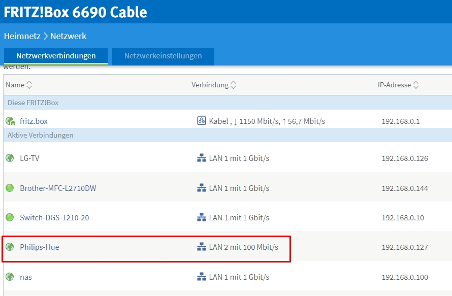

ich habe hier eine Philips Hue Bridge im Einsatz und wundere mich gerade warum sich diese nur mit einer 100 Mbit/s Verbindung an der Fritzbox 6690 meldet. Früher gabs mal eine Option in FritzOS welche aus Energiespargründen die Geschwindigkeit an den Ports künstlich reduziert hat, welche man in dem Fall deaktivieren musste.
Diese Option habe ich in der aktuellen FritzOS Version nicht gefunden, daher drängt sich mir der Verdacht auf, dass die Philips Hue Bridge wirklich nur 100 Mbit/s unterstützt, ist dem wirklich so?
Meines wissen ja, im Grunde ist es auch egal ob 100 MBit oder 1 Gbit.
Vermutlich würde auch nur 1 Mbit reichen.
Auch viele TVs haben nur 100 Mbit, da das praktisch immer reicht.

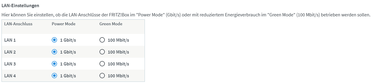

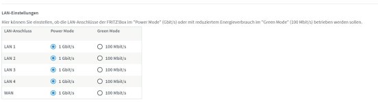

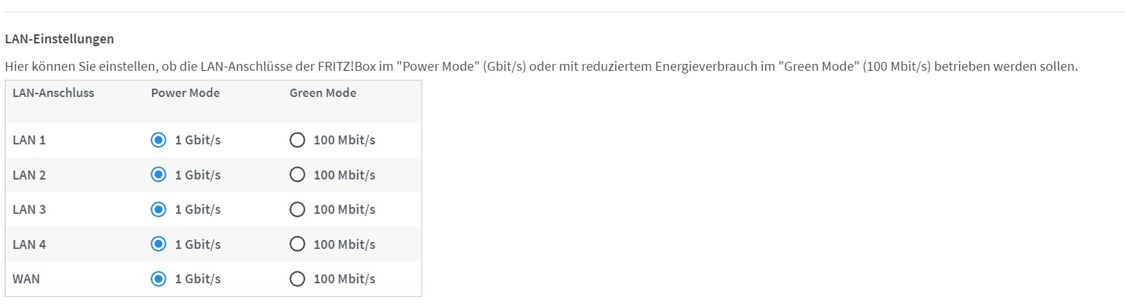

H3llF15H schrieb:
Sicher? Ich bin fast gewillt meine alte 7590 abzuschließen um nochmal nachzusehen. Ich könnte schwören die Funktion wurde entfernt. 🙈
Brauchst du nicht. Gibt es selbst in der Aktuellen Firmware auch noch.
Reaktionen: H3llF15H
Die 7530 hat auch noch diese Einstellungen mit Power- oder Greenmode.
