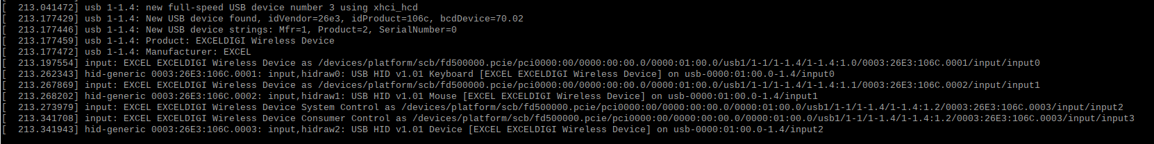

Hier noch die Logs nach dem Anschließen der Airmaus. Weiter kommt nichts mehr bis es sich aufhängt.

Hängt der Raspi sich denn immer auf bzw. immer mit "irgendwelchen" USB Geräten oder nur mit diesem einzelnen ?
Das Aufhängen ohne jegliche Logmeldungen könnte auf einen Hardwarefehler schließen oder soetwas wie Stromunterversorgung/Überversorgung mit auswirkungen auf den USB Bus.
Ansonsten ist wohl nur die Möglichkeit einen weiteren Raspi 4 auszuprobieren um einen Fehler beim Board auszuschließen. (Reklamieren!)
Die Software auszuschließen ist etwas schwierig - du könntest mit PINN versuchen mehrere Desktop Distributionen bzw. auch Media-Player Distributionen auszuprobieren - Installieren dauert wg. runterladen aus dem Internet evtl. etwas, aber das ausprobieren geht dann recht zügig.
