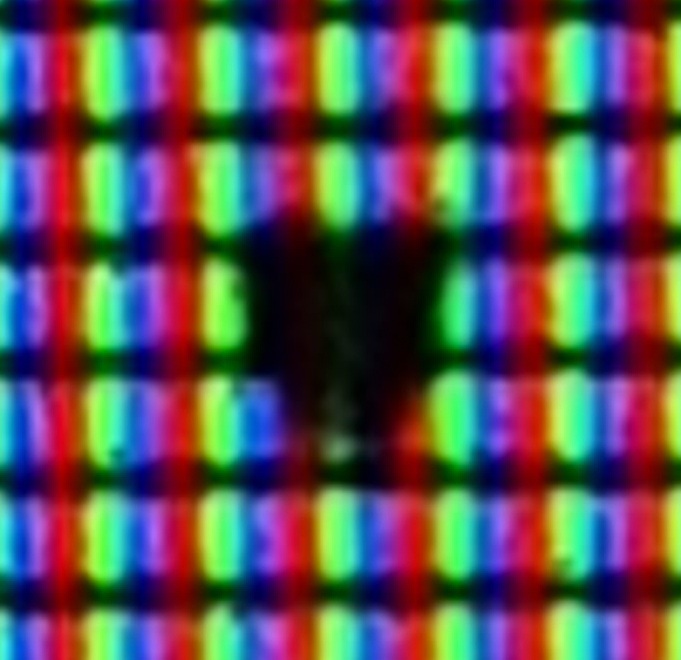

ich habe seit 3 Wochen einen ASUS VG27WQ Monitor (VA-Panel) hier stehen der einen netten Pixelfehler aufweist. Der Fehler fiel mir dank "günstiger Lage" und bevorzugtem DarkMode während der Widerrufsfrist noch nicht weiter auf, jetzt stehe ich hier.
Ich hab den Fehler als Foto angehangen und mich würden eure Meinungen dazu interessieren.
Sind es Stuck-Pixel? (die Farben der Sub-Pixel schimmern ja noch durch?), komplette Dead-Subpixel? (Haben VA-Panels einen Schimmereffekt auf ausgefallene Nachbarzellen?) oder ist da einfach "nur" Staub beim Verarbeitungsprozess in den Monitor gekommen? (Dafür könnten die unteren "halbtoten" Subpixel sprechen?
Auf jeden Fall ist das bei jeglicher Farbdarstellung ein schwarzer Punkt.
Bei der Recherche, ob das Fehlerbild bei ASUS schon einen Garantiefall darstellt bin ich auf die Warranty Card gestoßen, die das ganze irgendwie undeutlich ausdrückt: "Mehr als 5 dunkle Punkte" sind ein Garantiefall, wobei gilt: "Ein schwarzer Punkt ist ein Pixel oder Sub-Pixel, der abgesehen bei einem schwarzen Untergrund nie leuchtet"
Bestand ein Pixel nicht aus 3 Sub-Pixeln? Wieso dann das oder?
Nach meiner Ansicht sind da 5 Sub Pixel definitiv beeinträchtigt und mindestens noch 3 "halbe" Subpixel?
Ich werde mich definitiv auch noch an ASUS wenden, aber sowas brennt einem manchmal unter den Fingernägeln, daher auch hier die Suche nach dem ersten Input und Drittmeinungen. :D

Durch die unscharfen Kanten und halb abgedeckten Subpixeln, sieht das für mich ziemlich eindeutig nach Dreck im Panel aus.
Reaktionen: Nickel, Even und 0x8100
sieht eher aus wie ein kleines Insekt was dazwischen gekrabbelt ist.
Verstehe zwar, dass man einen perfekten Monitor möchte, aber sowas ist für mich kein Garantiefall, sofern es nicht an einer nervigen Stelle ist (z.B. Uhrzeit von Windows, wo man ständig hinschaut). Auf das Versenden und Warten hätte ich sowieso keine Lust wegen der Kleinigkeit.
Definitiv Insekt zwischen Panel und Hintergrundbeleuchtung. Manche Hersteller deckeln so etwas über Garantie (Sony z. B.). Hier muss du die ASUS Garantiebestimmungen zu Rate ziehen oder eine Angrage bei deren Support stellen.

Pixelfehler sind das wohl keine.
Staubeinschluss, Dreck...
Nach sowas sollte man gleich Ausschau halten und dann zurück damit.
