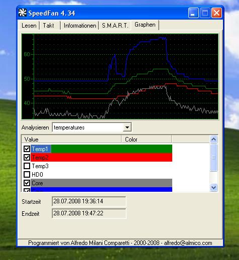

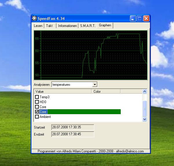

Hallo Leute. Anbei mal die Grafik vom SpeedFan...
schön zu sehen, das die Graka heiß wird...

Also die Temperatur deiner Graka ist vollkommen in Ordnung. Daran liegt es also nicht, wie warm werden denn die anderen Komponenten?

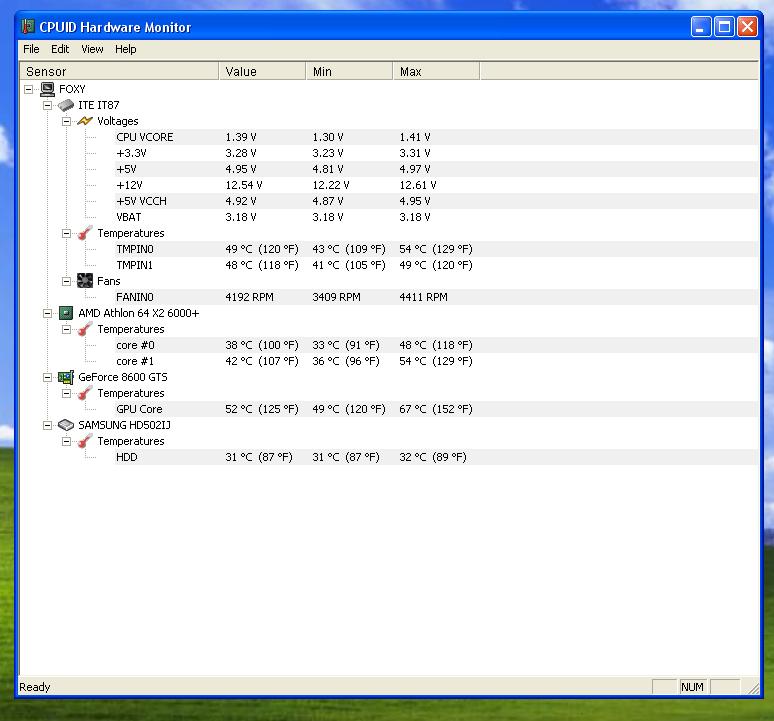

Habe mal das andere Programm laufen lassen. Hier die Ergebnisse nach 3 Ruckelphasen:

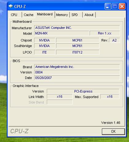

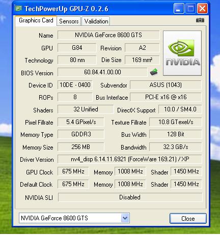

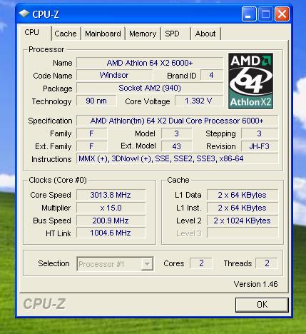

Wär's möglich, daß du mal genauere Angaben zu deinem Mainboard machst. Lad doch auch mal CPU-Z und GPU-Z runter, und mach mal Screenshots von CPU-Z, Reiter CPU und Mainboard. Und bei GPU-Z den ersten Reiter Graphics Card, damit wir uns mal ein Bild von deinem System machen können.
Und falls bei dir im BIOS Cool&Qiet aktiviert ist, dann schalt das mal aus.
Anbei die 3 Screen's der Reiter.
