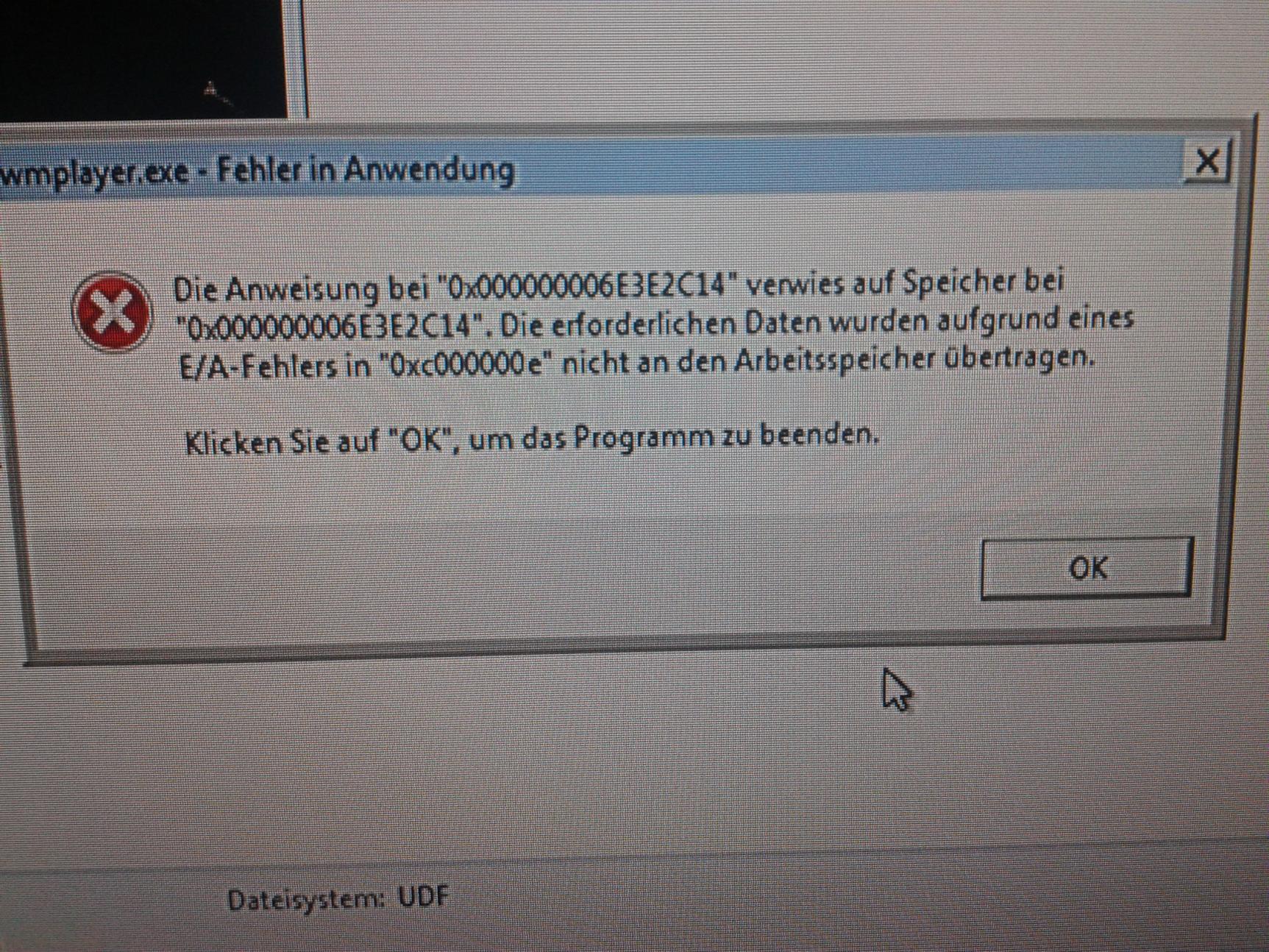

Ich habe in letzter Zeit ein Problem mit meinem Computer. Er fängt an komische Geräusche zu machen (hört sich an wie ein klicken) und dann lässt sich nichts mehr machen. Der Mauszeiger lässt sich bewegen aber Spiele und Filme bleiben stehen. Nach einer paar sekunden geht es dann wieder nornmal, aber manchmal stürtzt es ab und zeigt mir eine Fehlermeldung.
Was soll ich tun?

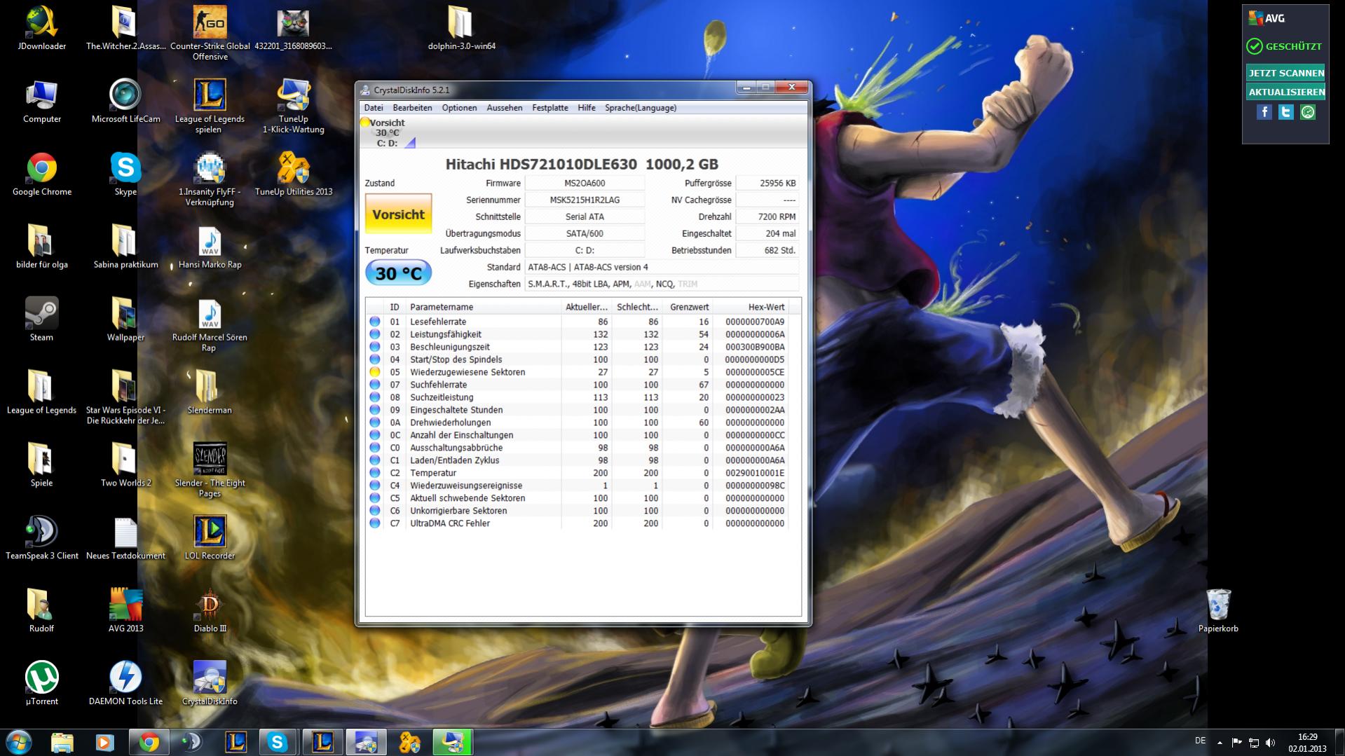

Lies mal bitte die Smart Werte deiner Festplatte aus. Nutze dafür "CrystalDiskInfo".
Ziehe das Fenster aber so groß, das alle Werte sichtbar werden.
Poste das bitte als Bild ;)

Deine Fehlermeldung weißt auf einen Ein-/Ausgabe Fehler hin und das klackende Geräusch kann nur von Mechanischen Teilen kommen, also Festplatte.
Datensichern!
Dann erst weiter testen! Aber ziemlich sicher ist die HDD hin.

Teste mal deine Festplatte mit CrystalDiksinfo.
