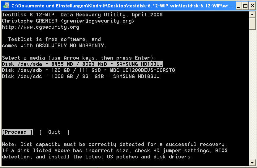

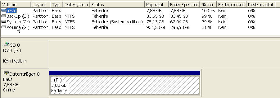

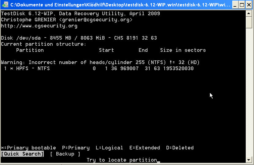

Aud der 1TB Platte waren 2 Partitionen, auf der ersten eine Vista Installation und eine Logische Partition für Daten. Auf einer anderen Festplatte habe ich wieder Windows XP istalliert. Weil ich mehr Platz für meine Daten auf der 1TB Platte benötigte, habe ich die Vista Systempartition gelöscht und die Datenpartion nach vorne vergrößert. Das hat auch alles prima funktioniert und lief über Wochen einwandfrei. Bis ich auf der "XP Platte" das BS neu aufgesetzt habe, jetzt meint mein XP das die TB Fepla nur noch 7,88Gb (Laufwerk F) groß ist und Zugriffsversuche auf die Fepla, über den Explorer, will Xp die Fepla formatieren. Bei der XP-Installation waren die 2x TB Platten nicht angeschlossen, die 2. TB Platte funktioniert reibungslos.
Foto 1: Foto Datenträgerverwaltung

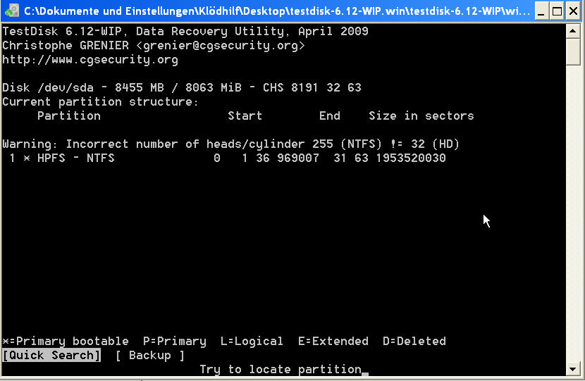

Foto 2: "sda" ist die Problemfepla, sdc ist die identische Fepla

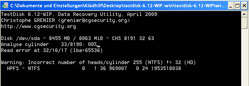

Foto 3: Analyseergebnis

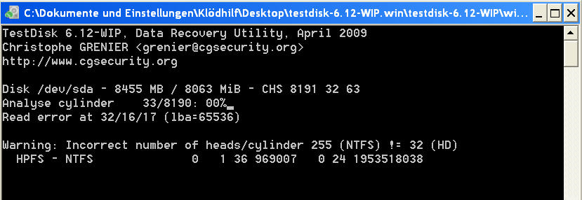

Foto 4: Quick search bricht ab
Kann ich einfach unter Geometry die Sektoren, Heads usw. von der intakten Fepla übernehmen? Wie würdet ihr weiter verfahren?

Deine Disk wird in der Tat als zu klein angezeigt, die Partition ist aber noch in der 'richtigen' Größe in der Partitionstabelle, daher bekommst Du auch einen Read-Error. Wahrscheinlich ist durch irgendeinen Umstand, eine Funktion zum reduzieren der Disk-Size gesetzt worden (dies ist eine zulässige Funktion / Option), zurücksetzen kann man dies mit dem ES-Tool oder auch Hdat2, auch bei Hdguru gibt es ein kleines Progrämmchen dafür. Setze also erst einmal die maximale Size der Disk wieder wieder auf den Default Wert.

Mit dem ES-Tool hab ich die Plattengröße wiederherstellen können.
