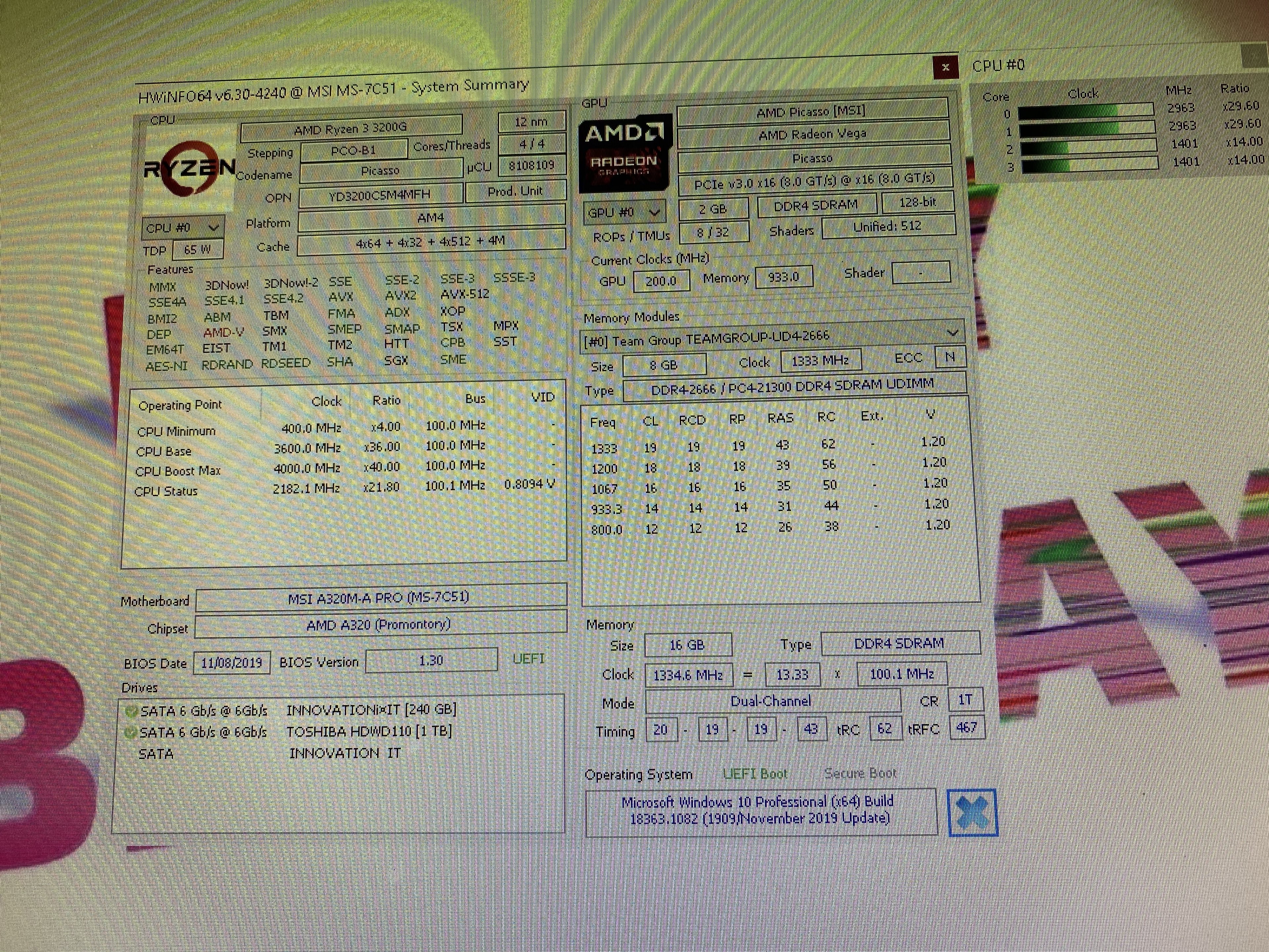

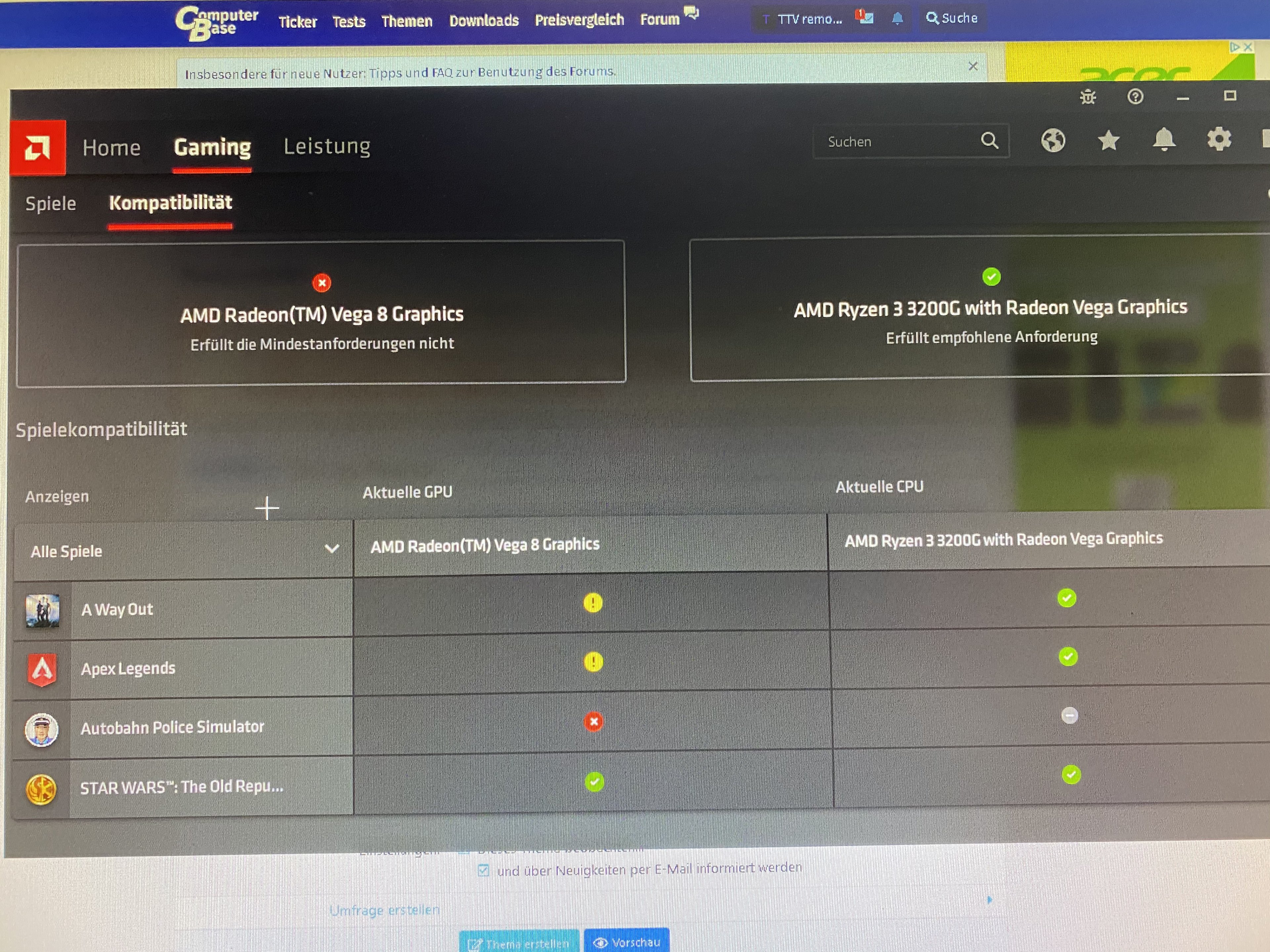

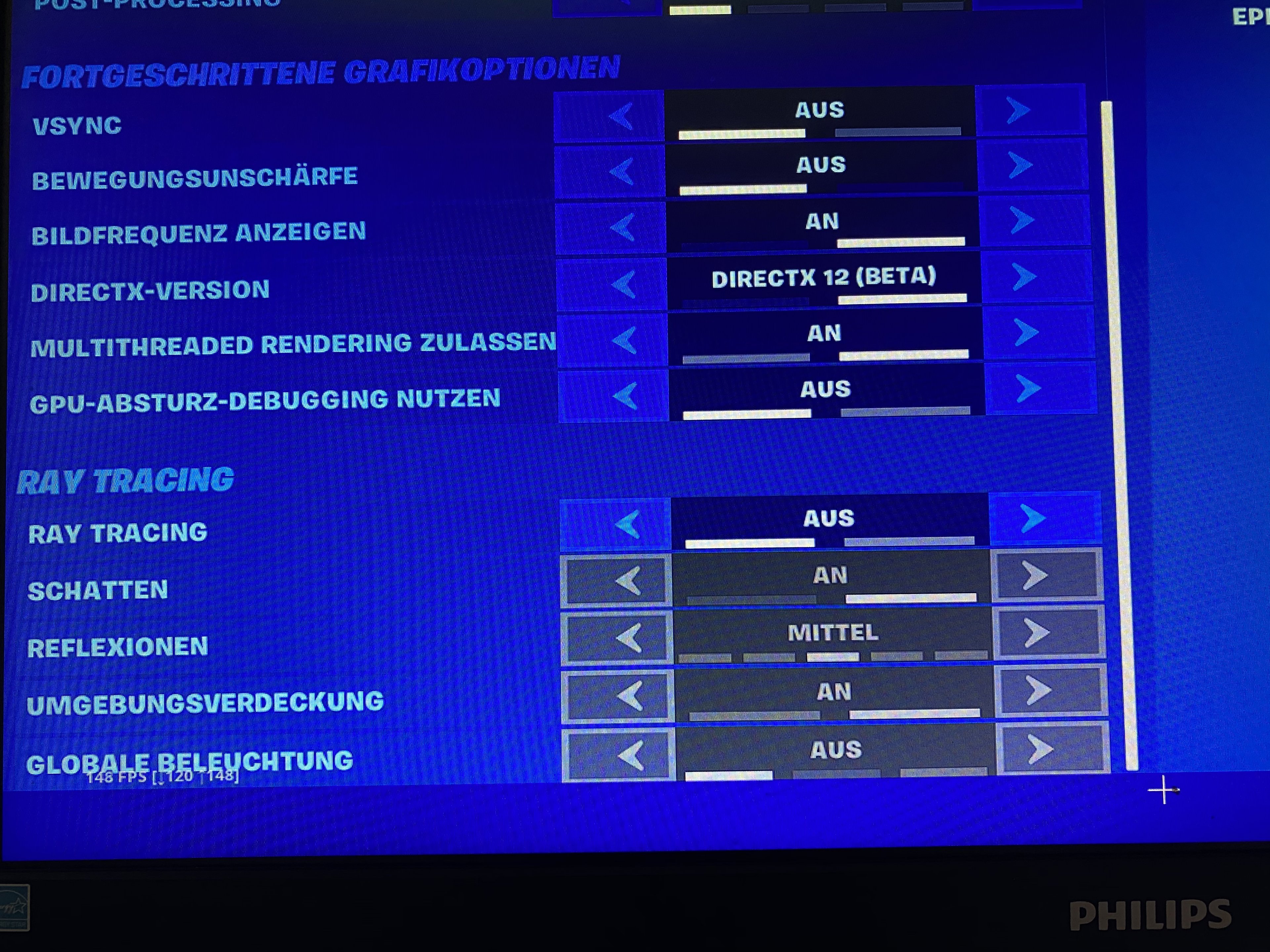

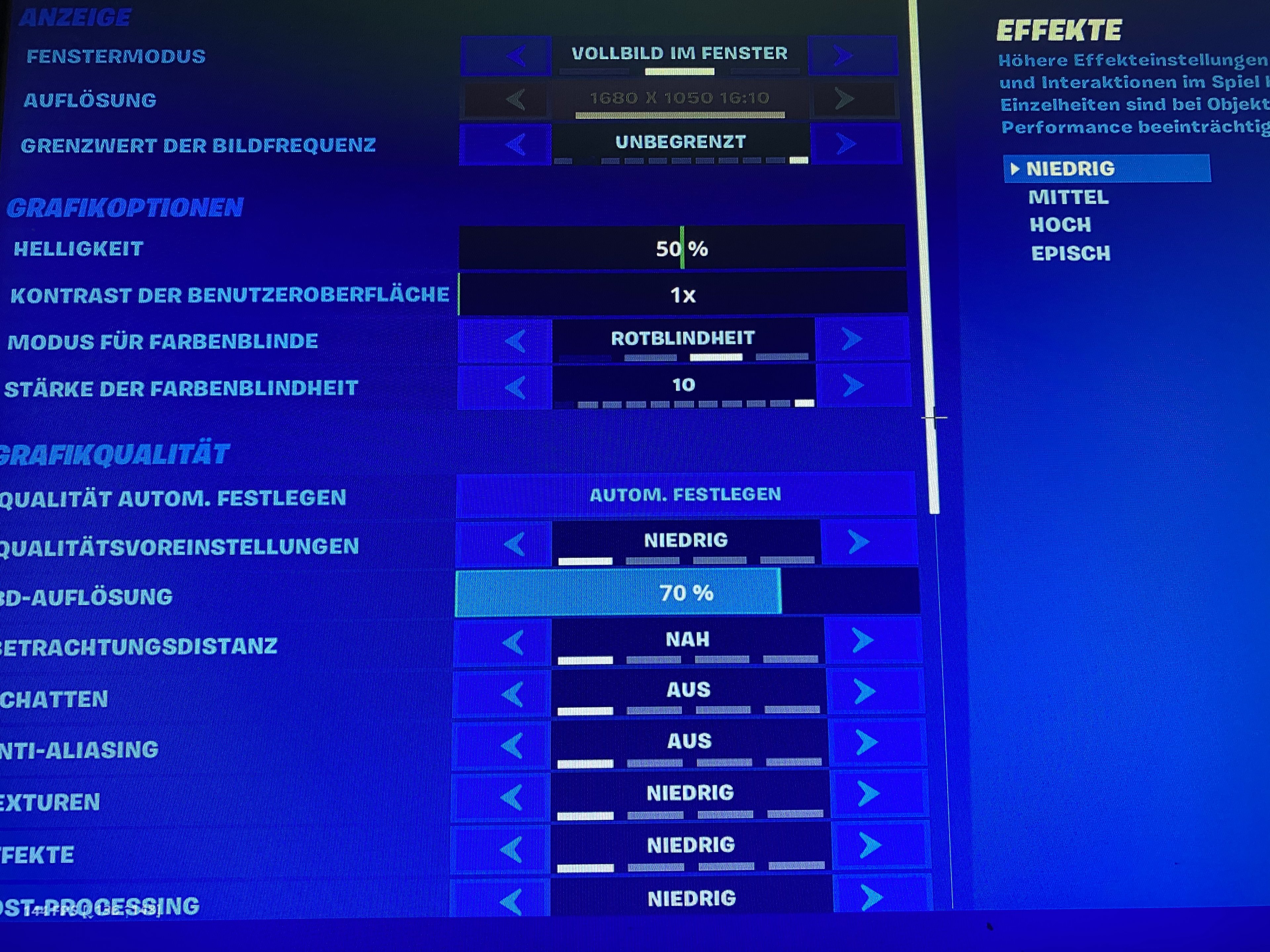

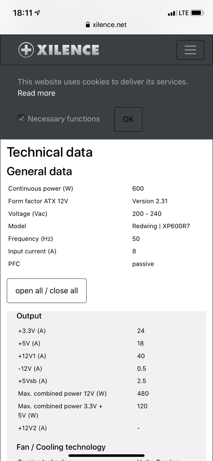

Mein Problem: Ich habe mir zu meinem geburtstag vor ca 3 Monaten einen Gaming PC gewünscht. ich habe davor lange auf Ps4 gespielt und ich wollte nun endlich mehr Leistung beim zocken. Vorallem spiele ich gerne Fortnite und das meist im kompetitiven Bereich. Deswegen habe ich mich lange darauf gefreut, Fortnite jetzt mit 120-240 FPS zu zocken. Außerdem habe ich vorher schon gestreamt ( meist nur Fortnite) und mich nun gefreut, mehr Games streamen zu können. Leider wurde ich jedoch sehr enttäuscht. Fortnite kann ich nur mit niedrigen Einstellungen (siehe bilder unten) auf ca 60-100 fps spielen, wobei diese auch teilweise unter 60 fallen. Es gibt nur wenige Spiele, die ich streamen kann, ohne dass das Spiel bei mir selber hängt. Außerdem muss ich die meisten Spiele auf sehr niedriger Qualität streamen, was ja auch nicht sonderlich viele Zuschauer anlockt. Meiner AMD Radeon Software nach scheint meine CPU sehr gut zu sein, es scheint an meiner GPU zu hängen.
Meine Frage lautet daer: Welche Einstellungen kann ich optimieren, damit ich besser zocken kann, bzw welche Teile muss ich für mehr Qualität kaufen?
Meine Erwartungen: Ich habe eigentlich keine genauen Erwartungen. Schön wäre es einfach wenn ich wieder alle Games in einigermaßen guter Qualität ohne Ruckler streamen kann. Außerdem würde ich gerne in Fortnite( hoffe jemand kennt sich damit aus) die 3D Auflösung wieder auf 100% hochstellen und trotzdem noch mindestens 120FPS haben.

Du hast gar keine Grafikkarte eingebaut.... Das ist die interne grafikeineit der CPU.
was ist das für ein PC? Bitte alle Komponenten auflisten.

Wieso listest du nicht einfach mal deine komplette Hardware auf?
Die Infos auf den Fotos helfen überhaupt rein gar nicht.
Man kann übrigens auch Screenshots erstellen. Die wären dann auch lesbar.
Reaktionen: Otsy und Joker_AUT
Du nennst keine Komponenten. Wenn ich das richtig erkenne zockst du auf nem 3200G mit ner iGPU, wie kann man da bitte 120-240 FPS erwarten?

ne 1660S aufwärts (für ultra eher 2070S)*, ein gescheites NT (z.b. Pure Power 11 500W) und hoffen dass der 3200G in kombination mit dem schlechten RAM genug fps stemmt. wenn nicht MB-BIOS aktualisieren und nen 3600 rein, ggfs noch besseren RAM (3200 CL16 oder besser).

CPU zu schwach, RAM ist mit seinen 2666MHz auch nicht optimal, du nutzt die integrierte GPU des Prozessors.
Da würde ich je nach detaillierte Anforderung dann schon Richtung CPU: 3600X / 16-32GB 3200er RAM / Grafikkarte nach Wahl und Streaminganforderung (vlt. eine 3070 wenn sie da ist!?)

Ich würde an deiner Stelle einfach mal mit nem ryzen 5 3600 oder 7 3700 + rx 5700xt oder rtx 3070 (kommt nächsten Monat) anfangen. Da das netzteil deines fertig PCs wahrscheinlich Schund ist dazu n solides Netzteil und 16-32GB crucial ballistix ddr4 3200mhz.

Ich versteh absolut gar nichts. Also erstens bin ich ne absolute Null im Thema IT / Technik. Also welche Komponenten meint ihr? Im letzten Thread hieß es ich solle einfach Bilder von hwinfo schicken. Außerdem wird man doch sicher wenigstens irgedetwas verbessern können oder?
Und an dich lieber Deathangel: ich kenne mich mit Technik nicht aus. Ich weiß nicht welche grakas gut sind und welche nicht. Das ne graka rein muss hätte ich mir auch selber zusammenreimen können. Und wenn du unbedingt Budget brauchst. Würde sagen habe so etwas zwischen 200-500€ parat.
Die Screenshots mache ich dann noch von hwinfo. Bin definitiv hilfsbereiter als letztes Mal . Aber ich will auch mit Respekt behandelt werden. Ich gehe ja hierhin weil ihr euch alle mit Technik auskennt .
