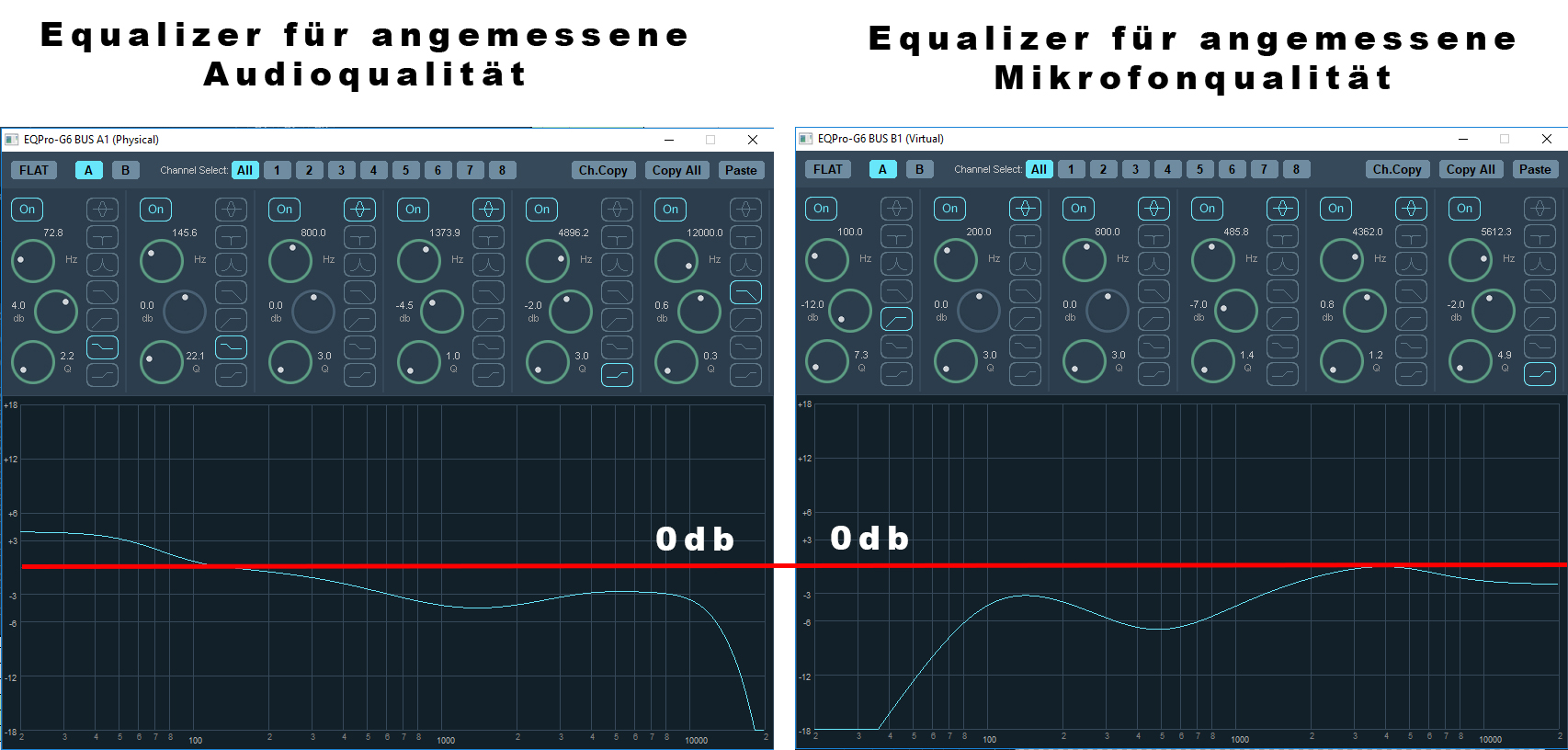

Will mich bei diesem Problem Thread mal mit meiner Erfahrung einklinken.
Habe mir auf die Empfehlung im Kaufberatungs Thread dieses HS gekauft und kann nur davon abraten.
1) An meinem MSI X99 (Onboard, NICHT Front Audio!) war das Mikrofon unbrauchbar: Rauschen, elektische Störgeräusche, dumpf und über 6.000Hz nix mehr außer Rauschen.
2) Die Abstimmung der Kopfhörer hat mir echte Kopfschmerzen bereitet. Unfassbar heftige High-Mids und spitze Höhen, dazu absolut kein Bass.
Abhilfe für die Mikrofon Qualität hat ein billiger 30€ Sharkoon DAC geschaffen. Jetzt ist es deutlich klarer und komplett ohne Störgeräusche.
Abhilfe für die Abstimmung der Kopfhörer hat nur ein ganz deutlicher Equalizer über VoiceMeeter geschaffen.
Letztlich ist man für 225€ (Amazon) besser mit Hifi- oder je nach Wunsch auch Studiokopfhörern und einem zusätzlichen Mikrofon dran. Diese Bastelarbeit mit zusätzlicher Hard- und Software sollte sich selbst der versierteste Nutzer nicht machen.
Mein HS war ein Geschenk und ich habe keinen Bock nochmal weiter zu suchen, daher bleibt es.
Alle anderen aber: Finger weg!

Ist ja nichts neues, dass das mmx300 n dt770 ist und die beyers nunmal nen erheblichen hochtonpeak haben.
