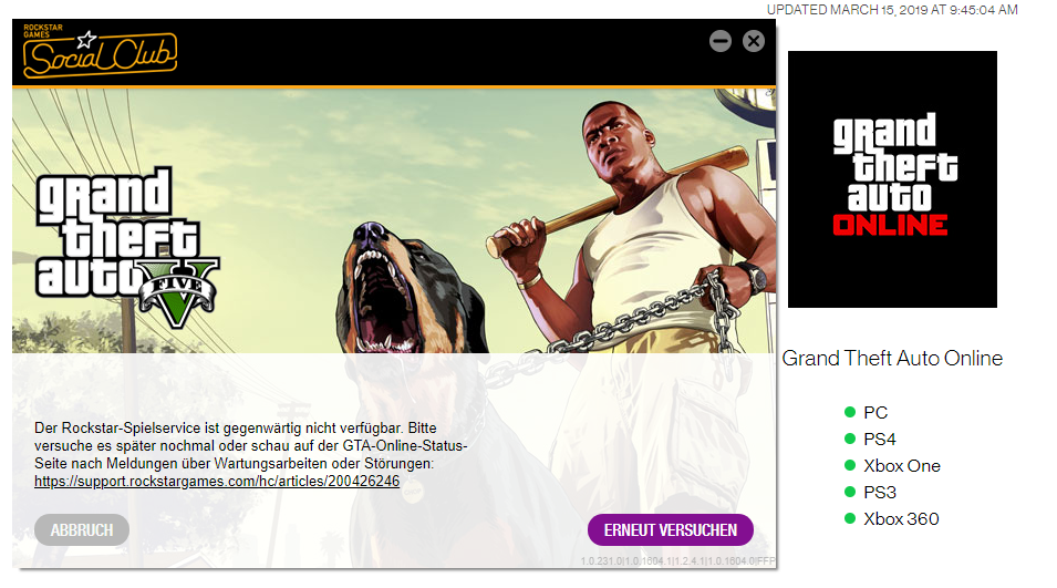

Login bei GTA funktioniert nicht (mir wird gesagt das die Server vielleicht offline sind) sind allerdings auf deren Seite online. Liegt also definitiv an mir. Genauso dauert es extrem lange mich bei League of Legends und Overwatch einzuloggen. Youtube und Netflix Videos laden auch ungewohnt lange. Habe bei meinem Anbieter nach gefragt die sagen da ist alles in Ordnung auf deren Seite.

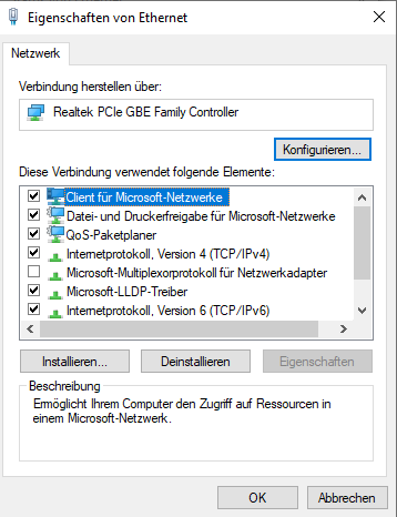

Was ist alles bei den Etherneteigenschaften als Elemente aufgeführt?
763957

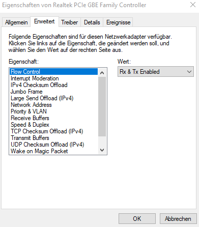

Ist dein Controller auf Automatisch eingestellt, oder auf irgend was anderes wie Halfduplex oder so?
Eigenschaften sehen genauso aus. Keine Extra Software. Mein Controller wüsste ich nicht wie man dahin kommt, aber solange es nicht automatisch was ändern kann, ist das auf Automatisch gestellt.
Ne, steht auf Automatisch.
So sieht das bei mir aus. Hab da nichts verändert oder so.

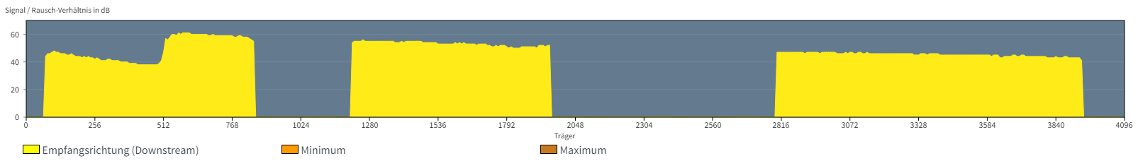

So sieht übrigens mein Downstream aus. Finde ich sehr merkwürdig. Da weiß ich nicht ob das so sein soll oder nicht.
