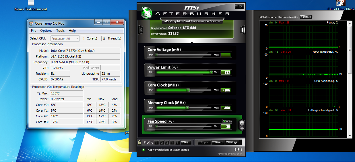

Nein es geht mir darum der 4 manchmal auch der 3 Kern haben manchmal 10°C mehr als die 1 -2 kerne
Jetzt frag ich mich immer welche Temperatur richtig ist beim OC ist das nicht so einfach deswegen dachte ich mir wenn ich die Wärmeleitpaste unter dem Heatspreader tausche ob ich dann diesen Temperatur unterschied wieder ausgleichen kann?
Nein hatte grad kurz Fenster auf zum Lüften! Normal hat der 1 Kern immer 12°C und der 4 hat 25°C! Jetzt weiß ich nicht welche Temperatur richtig ist. Deswegen frag ich euch ob ich mit meinem Gedanken richtig liege oder falsch

Auch wenn du gerade gelüftet hast, wenn der 1. Kern normalerweise nur 12°C anzeigt und du nicht eine Zimmertemperatur von ca. 5°C hast, dann stimmt da prinzipiell etwas nicht.
Weiters sind die Temps im Idle absolut verwerflich, zeig uns mal die Lasttemperatur!

Tja, dann stimmt definitiv was nicht.d0xs schrieb:Hwinfo zeigt mir genau das gleiche an die gleichen Temps.
Eventuell falsche Treiber für den Chipsatz (SMBUS). Oder Du hast die CPU durch Übertaktung "gequält".

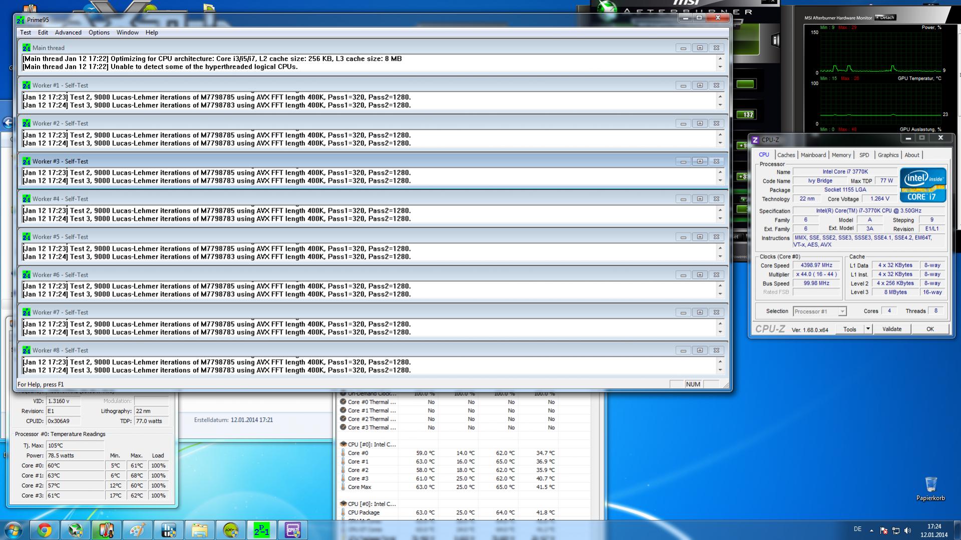

d0xs schrieb:So hier mal unter Last da scheint alles wieder OK zu sein.
Danke HisN! Also brauch ich mir keine gedanken zu machen?
Würde ich sagen, ja

Ich habe einen i7-3770, meine Temps schauen ähnlich seltsam aus, Idle Temps zwischen 15 und 25°C - übrigens hat köpfen da auch keinen Unterschied gemacht - außer das die Temps um ~12°C im allgemeinen gesunken sind bei Last.

Die CPU kann niemals kälter sein als das Kühlmittel mit dem sie gekühlt wird, in deinem Fall Luft, also muss deine Zimmertemperatur nahe am Gefrierpunkt sein, wenn die CPU 5°C haben soll.
Die Last Werte sehen plausibel aus, mach dir keinen Kopf, die Idle Werte sind definitiv falsch und somit auch nicht weiter aussagekräftig.

Vergleiche mal mit der Package Temp. ich gehe nach dieser, sollte im Höchstfall 1°C mehr haben als der wärmste Kern.
