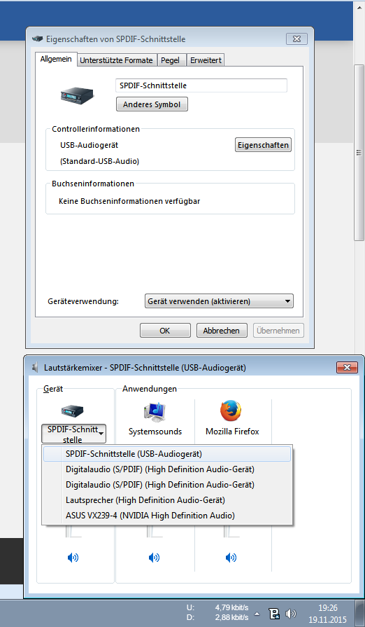

Ich habe beim Aufstehen den Kopfhöhrerkabel aus der FIIO gezogen mit dem Knie, kable im PC (Grün) steckte noch drin. Habe das kabel wieder in der FIIo gesteckt, jedoch ohne Erfolg. Ich habe den PC runter und wieder hoch gefahren, auch ohne erfolg. FiiO bleibt stumm. Standart ist SPDIF-Schnittstelle (USB) eingerichtet. Runtergefallen ist die FiiO auch nicht, lediglich 2 cm verrutscht.

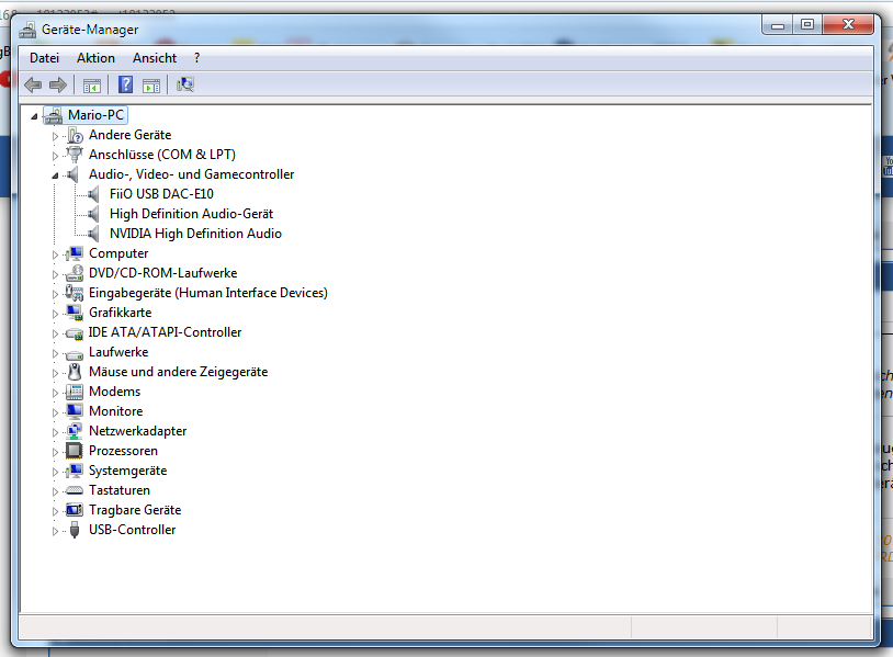

Im Geräte Manager wird das E10k angezeigt.
